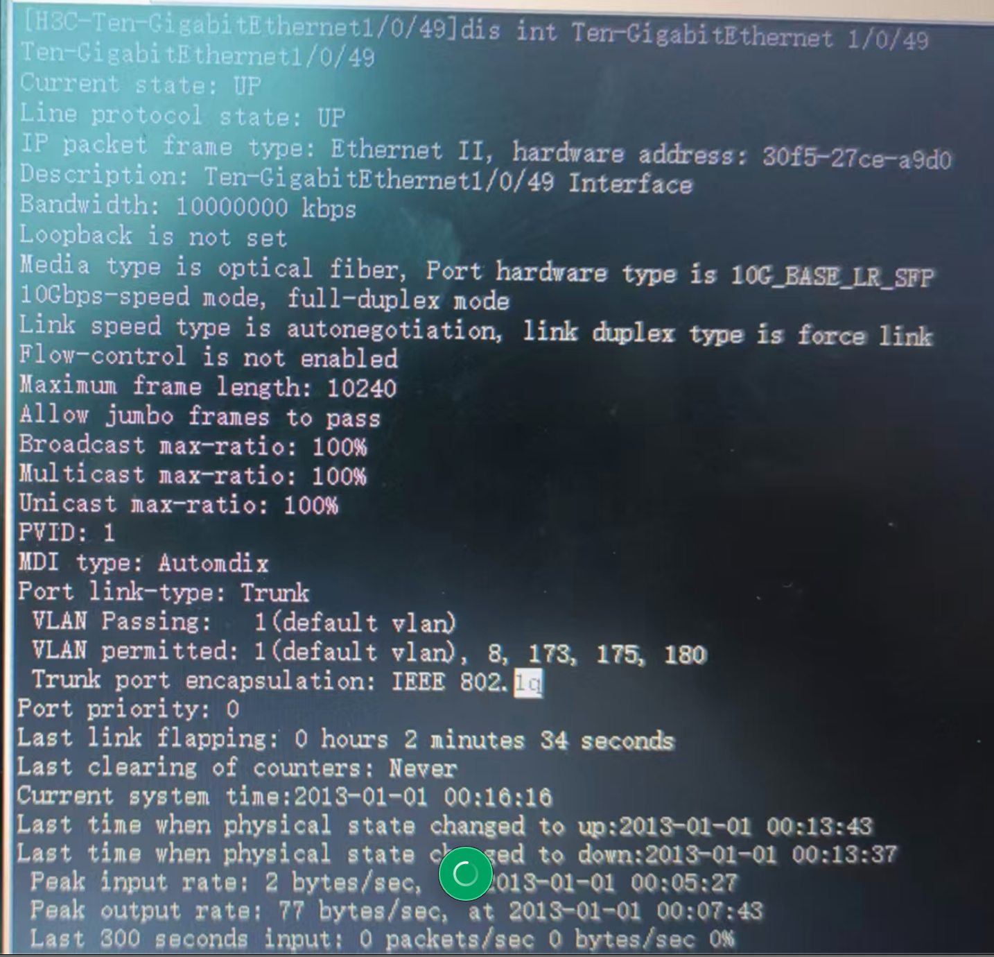

5560s与工业交换机兆越对接万兆模块,接口能up 确不能ping通
2026-06-24提问
  • 0收藏,3190浏览
接口10G up 就是不能ping通对方的vlan 1接口地址
端口都是trunk 口,放行了1 2 3 4 等vlan端口
vlan地址配置正确
h3c 5560s 连接h3c 5560s 10G口 都能ping对方
粉丝:48人 关注:2人

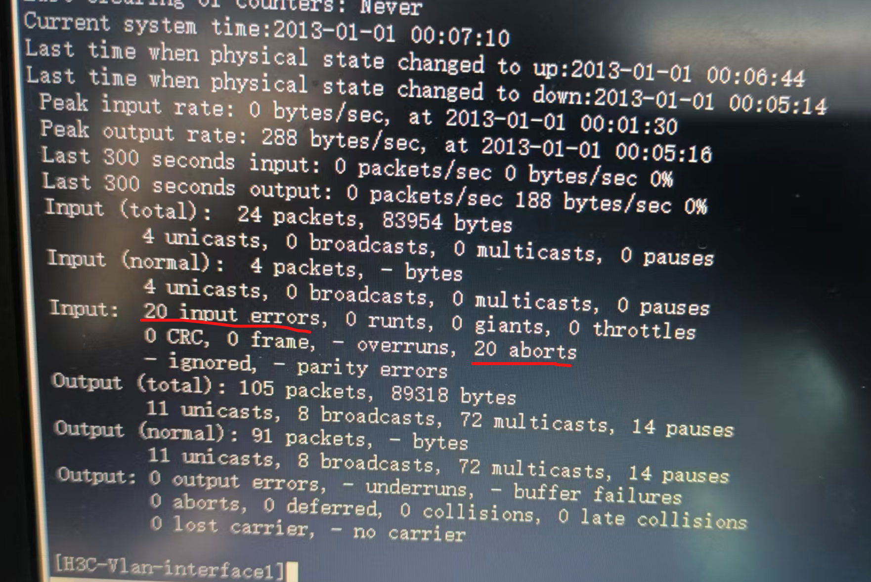

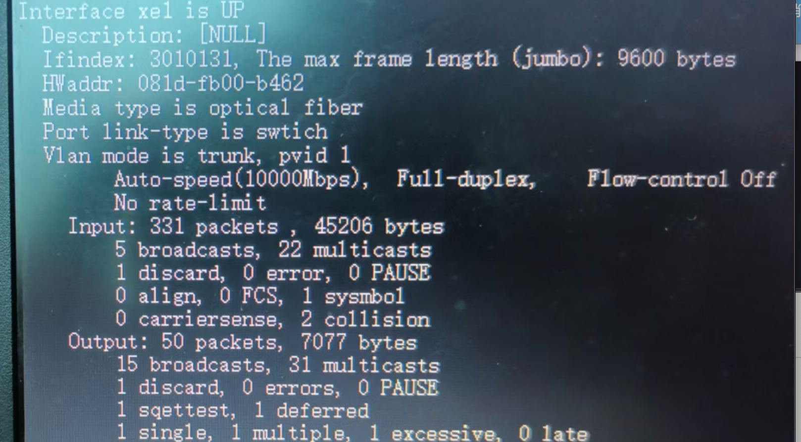

我在上面补充了图片。你看看
zhiliao_kSOX33 发表时间:2026-06-27 更多>>
不是。感觉是底层的问题
我在上面补充了图片。你看看

协商正常,保证vlan1同网段,接口状态都up,没有被STP阻塞就行
zhiliao_kSOX33 知了小白
直接对插都不行。接口都up vlan1 肯定可以通,配置上是没有问题的
stp也没有阻塞
兆越
接口都是up的10g
因为兆越交换机只有 x1 x2 x3 x4  4个口子是10g用万兆模块全部有这种问题。 换其他千兆光口和模块都可以正常通信
万兆模块确定是好的。万兆模块可以在兆越-兆越之间使用,模块和光纤可以在华三和华三直接通信使用
就是兆越-华三不行
手动设置网口速度,不用自动协商试试。
