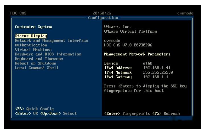

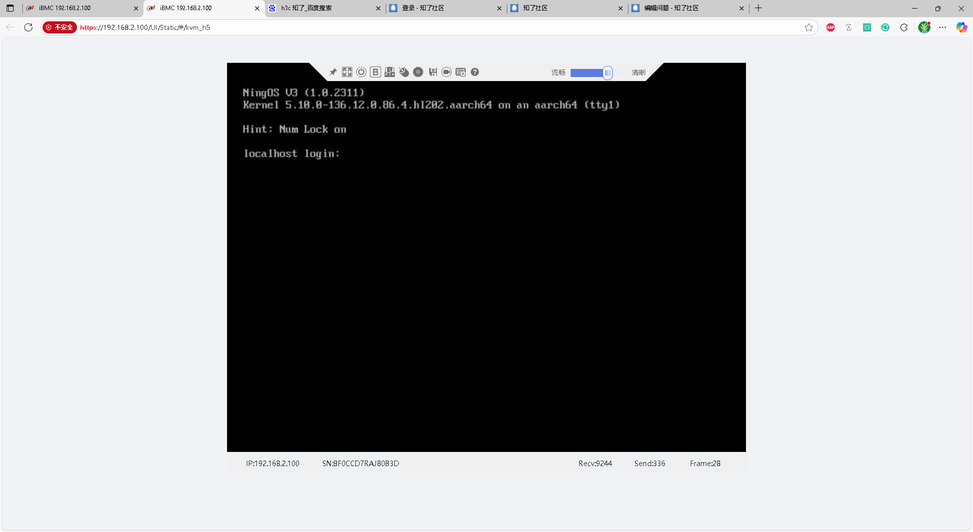

在vmware worstion上安装是可以看到图形化界面的,但在真是机试只能进行字符界面,是什么问题呢?
不应该是进入这个界面吗?

机架式刀片服务器、国产 ARM 鲲鹏 / 飞腾机型(你截图 aarch64 架构)、仅带 iBMC 远程串口重定向(Serial tty1),无标准 VGA 虚拟显卡缓冲,只能输出字符终端,无法加载图形桌面;
普通 X86 机架服务器仅接 iBMC KVM 串口、不接本地显示器,同样只会进入tty1字符登录。
CVK 宿主机图形界面启动条件:
系统识别到/dev/fb帧缓冲设备、标准 VGA 显卡输出;iBMC 的 Serial 串口重定向属于串口终端 ttyS/tty1,不支持帧缓冲图形渲染,只会输出文本。
架构差异补充:你截图系统是aarch64 鲲鹏ARM,NingOS V3 对 ARM 服务器 iBMC 虚拟显卡适配不完善,绝大多数 ARM 服务器 iBMC 控制台只提供字符串口。

串口字符终端(真机 iBMC 当前界面 localhost login:)
设备:tty1,iBMC 串口重定向通道,仅支持黑白字符,不渲染图形窗口,所以看不到第二张图的 CAS Configuration 图形菜单。

方案 2:iBMC 切换 VGA 视频重定向(ARM 鲲鹏 / 飞腾服务器必做)
你当前用的是Serial 串口重定向,要改成VGA 视频重定向:
登录 iBMC 管理页 192.168.2.100;
控制台设置 → 重定向模式:把「串口 Serial」改为「VGA 视频」;
关闭当前控制台页面,重新打开 KVM 窗口;
服务器重启后,即可加载图形界面。
