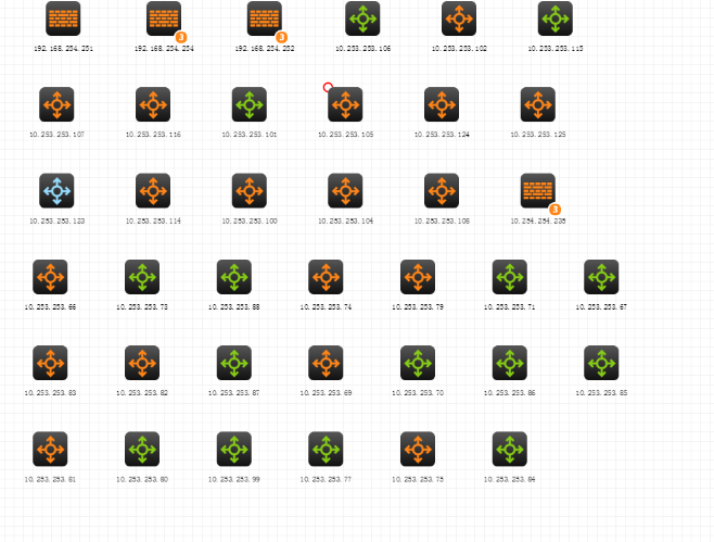

安装完IMC7.0标准版后,设备间的链路不能自动连接,已经配置了snmp,可以读取到设备参数
显示如下

二层拓扑是可以通过启用LLDP、NDP、CDP方式学习的。
请问具体如何配置,我这是核心汇聚接入的三层网络

交换机的话直接lldp enable
斯文 知了小白
1、是否启用了STP协议,如果启用,在IMC系统管理--系统设置--系统参数--二层拓扑配置中将“启用STP邻居计算链路”设置为"否"
2、开始两端设备LLDP。
