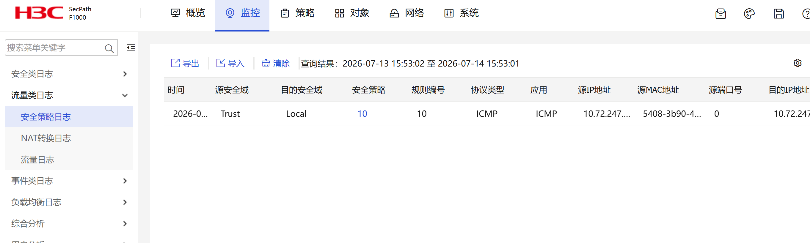

防火web界面的安全策略命中日志,在设备本身命令行需要开启什么才能够显示,或者在display log能看到?

配置了logging enabl,info-center也是打开的,在logbuffer里看不到命中记录

SecPath F1000 安全策略命中日志 命令行全套开启配置

1. 安全策略开启日志(对应 Web 界面策略日志)
Web 操作(你截图界面)
策略编辑 → 勾选 记录日志;

dis log看不了,看下安全策略日志
