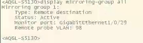

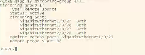

monitor-egress出接口,可以是二层聚合接口的某个成员物理接口吗。配置好像没镜像流量
两台交换机互联是二层聚合接口,直接用二层聚合接口的成员物流接口配置monitor-egress出接口不得吗,,,,,难道要单独拉一根线做monitor-egress出接口??

monitor-egress(远程源镜像出接口)绝对不能配置成二层聚合的成员物理口,这是设备芯片与镜像模块强制约束,配置后无镜像流量、功能失效,官方文档明确禁止H3C。
一、官方原文约束依据
  1. 命令手册明确:The member port of an aggregate interface cannot be configured as an egress port.
    聚合接口的成员端口,不允许作为远程源镜像组的 monitor-egress 出接口H3C。
  2. 本地镜像monitor-port同理:聚合组成员口也不能做本地观察口;
  3. 补充区分:
  • 源端口:可以用聚合组成员口做 mirroring-port;
  • 出 / 观察口:不能是聚合成员口,只能是纯独立物理口。
二、你现在无流量的根本原因
  1. 端口属于 Bridge-Aggregation 聚合组成员,硬件镜像引擎直接丢弃所有镜像复制报文;
  2. 哪怕配置命令能敲进去(部分版本无报错仅后台屏蔽),抓包完全收不到镜像流;
  3. 聚合 LACP、负载分担调度逻辑与镜像转发通道冲突,芯片不支持双重角色。
三、两种可行合规方案(二选一)
方案 1:单独拉一根空闲物理线做 monitor-egress(推荐、稳定无坑)
操作步骤:
  1. 选一台交换机上未加入任何聚合的独立物理端口;
  2. 该口退出聚合、关闭 STP、关闭 MAC 学习、关闭 IGMP snooping;
plaintext
system-view # 远程源镜像组示例 mirroring-group 1 remote-source # 使用独立空闲口作为egress mirroring-group 1 monitor-egress GigabitEthernet 1/0/20 interface GigabitEthernet 1/0/20 undo stp enable undo mac-address learning enable undo igmp-snooping enable port link-type trunk port trunk permit vlan 999 # 你的远程探测VLAN
优势:完全符合规范,无兼容性 bug,生产标准做法。
方案 2:把整个逻辑聚合接口 Bridge-Aggregation 作为 monitor-egress(备选)
允许把聚合逻辑 BA 接口配置为 egress,但有短板:
  1. 所有镜像流量会在聚合组内负载分担分发到不同成员口,监控设备插其中一根成员线只能收到部分镜像,漏流严重;
  2. LACP 协议报文会和镜像报文混杂,容易导致聚合震荡、端口被踢出聚合组;
  3. 故障排查复杂,无法精准控制镜像流量从哪根线缆输出。
不推荐生产环境长期使用,仅临时应急。
四、4 根聚合互联场景最优接线方案
两台交换机互联 4 口做二层聚合,想做远程镜像:
  1. 4 个端口全部保留为 Bridge-Aggregation 成员,维持聚合冗余;
  2. 额外单独占用 1 个空闲物理口,不加入任何聚合,专门用作monitor-egress出接口;
  3. 监控分析仪 / 分光器只接这根独立镜像线,保证完整抓取全部镜像流量。
五、补充核查配置(配完独立口后仍无流量自查)
  1. egress 口必须关闭:STP、MAC 学习、IGMP snooping、802.1X;
  2. 远程镜像探测 VLAN 只允许在源、目的设备专用,不允许业务端口复用;
  3. 源端口方向配置 both 双向,不要只配 inbound;
  4. 执行display mirroring-group all确认 egress 端口状态正常、无报错。
六、官方文档参考链接
  1. 镜像命令约束(明确聚合成员口禁止作为 egress)
    https://www.h3c.com/cn/d_202205/1610727_30005_0.htm
  2. 端口镜像使用指导 - 出端口限制章节
    https://wwwsg.h3c.com/cn/d_202412/2310255_30005_0.htm
