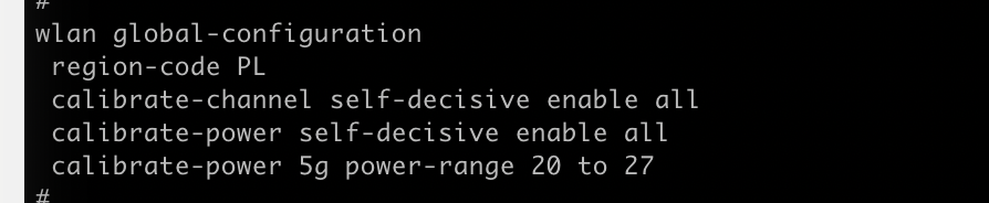

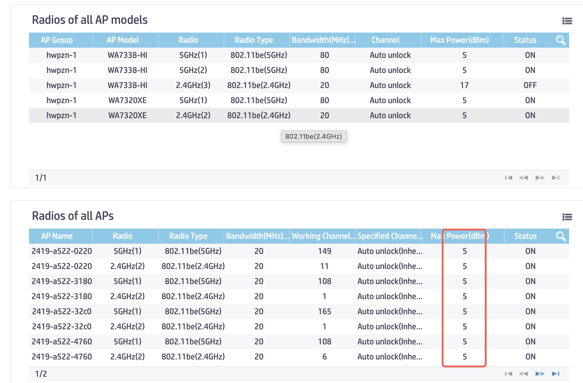

华三AP全局开启自动功率,并设定功率范围为20-27为啥显示最大功率为5

ap型号WA7338-HI全局开启设定功率范围为20-27为啥显示最大功率为5

  你配置的 20-27dBm 功率区间被波兰 PL 国家码无线电法规 5dBm 硬上限截断,所以页面显示最大功率 5;国内环境将 region-code 改为 CN 即可恢复 27dBm 上限,自动功率 20~27 正常生效。
设备就在波兰

1. 排查步骤:
确认AP当前工作的射频模式(802.11a/n/ac/ax或802.11b/g/n/ax),不同模式最大功率限制不同。
检查是否配置了射频卡级功率限制,射频卡级配置会覆盖全局配置。
查看国家码设置,不同国家码对功率的法规限制不同(如中国国家码下部分频段最大功率可能低于27dBm)。
2. 关键命令:
查看射频模式:display wlan ap all verbose(查看AP射频信息)
查看射频卡功率配置:display wlan ap name radio configuration
查看国家码:display wlan ap name system-information
全局功率配置命令:wlan ap global power 20 27(需确保在正确的视图下配置)
3. 原因分析:
若AP工作在802.11b/g模式,最大功率可能被限制在20dBm左右;若为5GHz频段,部分国家码下最大功率可能为23dBm(非27dBm)。
射频卡级配置了更低的功率上限,需优先检查radio power命令的配置。
国家码设置错误,导致功率被法规限制。
去命令行看下呢
