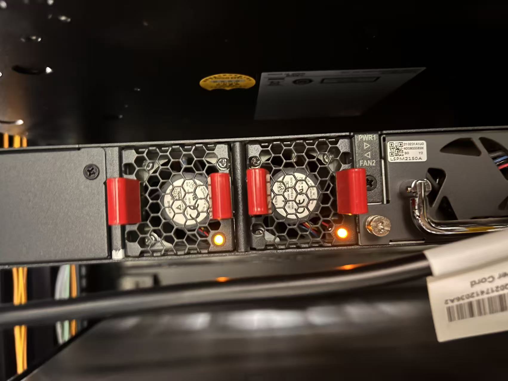

H3C S5560X-54C-EI风扇指示灯橘黄色代表什么如何排查故障
2026-07-19提问

H3C S5560X-54C-EI交换机风扇指示灯显示橘黄色(黄色),其含义取决于灯光是常亮还是闪烁,这两种状态代表了完全不同的信息。
🟡 指示灯含义详解
根据H3C官方文档,风扇模块(如LSPM1FANSA和LSPM1FANSB)的状态指示灯含义如下:
指示灯状态含义说明
黄色常亮风扇模块运行正常这是正常状态,表示风扇工作没有问题,无需干预。
黄色闪烁 (1Hz)风扇模块运行异常故障状态,表示风扇可能出现故障、停转或转速异常等问题,需要立即排查。
不亮风扇模块未插好或未供电请检查风扇模块是否安装到位。

一、指示灯官方定义(S5560X-EI 系列)
设备后置独立风扇模块 FAN1/FAN2 橙色 / 橘黄色常亮:
绿色常亮:风扇模块转速正常、在位、风向匹配,无告警
橘黄 / 黄色常亮(你图中现象):单块风扇模块异常(转速过低、停转、积尘、风向不匹配、接触不良),整机剩余风扇可临时散热,业务不宕机,但必须尽快处理
红色常亮:两块风扇同时故障 / 缺失,设备过热保护风险,极易自动关机
你图片里两块风扇都亮橘黄灯,代表两个风扇模块均上报故障告警。
二、常见故障根因
风扇模块未完全插紧,金手指接触不良
风扇积灰严重,转速达不到阈值,系统判定 Fault
风扇气流风向与交换机配置的首选风向不匹配(Port-to-power / Power-to-port)
风扇硬件老化、电机损坏,停转 / 低速运转
机房环境温度过高,风扇满速仍触发温度关联告警
设备固件版本 bug,误报风扇告警
三、分步排查操作(先命令行确认,再硬件操作)
步骤 1:登录设备查看风扇、环境告警信息
plaintext
# 查看所有风扇详细状态、转速、在位信息
display fan
# 查看整机温度,确认是否高温触发告警
display environment
# 查看系统告警日志,定位风扇故障时间、原因
display logbuffer | include Fan
# 查看当前配置的风扇首选风向
display this | include fan prefer-direction
关键输出解读
输出中Status: Fault:风扇硬件故障
Airflow mismatch:风向不匹配告警
Speed: 0 RPM:风扇完全停转
Speed: 低于标准转速:积尘 / 老化转速不足
步骤 2:软件层面修复(风向不匹配最常见)
S5560X-EI 风扇分两种风向:端口进风 Port-to-power、电源侧进风 Power-to-port,风扇物理风向必须和设备配置一致,否则直接黄灯告警。
先看风扇面板标识气流方向,再修改配置匹配:
plaintext
# 示例:风扇是端口侧进风(Port-to-power)
fan prefer-direction slot 1 port-to-power
save
保存后等待 30 秒,观察风扇黄灯是否熄灭。
步骤 3:硬件插拔复位(接触不良排查)
业务在线支持热插拔风扇模块(S5560X 可不断电更换)
捏住红色拉手,平稳拔出故障风扇,清理金手指灰尘
垂直用力插紧风扇,听到卡扣 “咔哒” 声代表完全到位
等待 1 分钟观察指示灯是否转绿
步骤 4:清灰与硬件替换测试
拔出风扇,观察风扇扇叶是否卡滞、积满灰尘;毛刷清理风道灰尘
交叉互换两个风扇模块位置:
换位置后告警跟着风扇走:风扇本身硬件损坏,需要更换备件(LSQM2150A)
换位置后告警仍留在原槽位:机箱背板插槽故障,联系售后维修
步骤 5:环境与版本兜底排查
机房空调散热:设备进风口无遮挡,环境温度≤30℃,高温会加重风扇告警
升级交换机 Comware 版本至官方稳定 Release,修复风扇误报 bug
四、故障处理收尾验证
操作完成后执行 display fan,所有风扇 Status 显示Normal
后置风扇橘黄灯熄灭,变为绿色常亮
整机前面板 ALM 告警灯同步消除
五、备件说明
你设备风扇型号标签可见 LSQM2150A,更换备件需采购同型号风扇模块,支持热插拔更换,无需停机中断业务。
