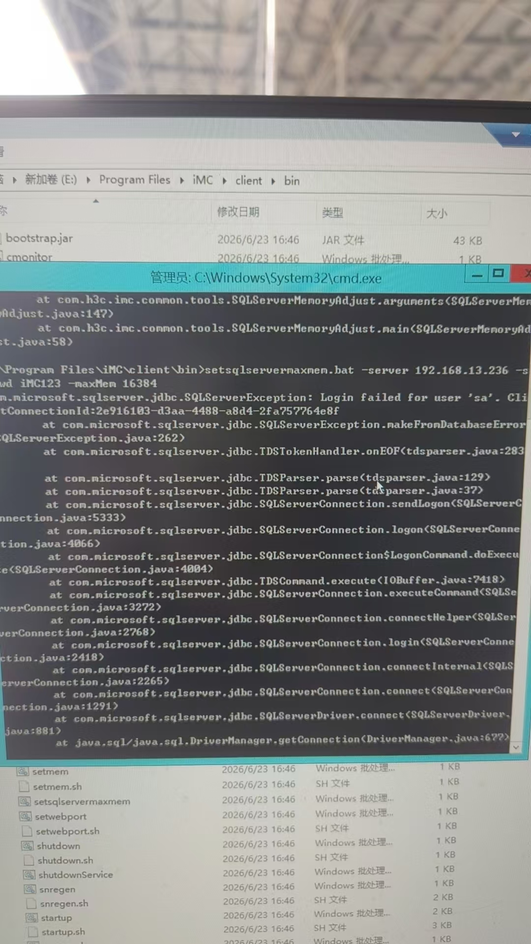

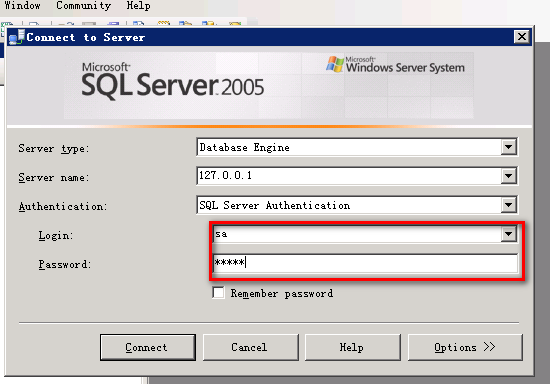

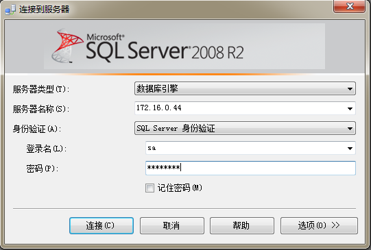

IMC安装的时候是使用内嵌数据库安装SQLserver。目前客户担心SQLserver会无限吃内存,使用如下图2的操作,报错。接下来该如何操作。

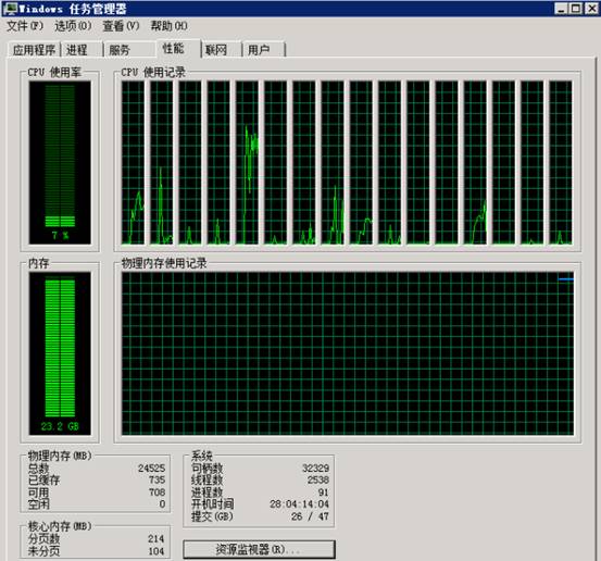

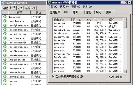

当iMC在Windows环境下运行时,调用SQL Server数据库来存储数据。期间可能会出现SQL Server数据库内存占用率极高且在Windows任务管理器及iMC部署监控代理无法显示SQL Server实际占用内存大小的情况,如图1以及图2。如果该情况出现,则会严重影响iMC服务器的正常运行。
图1
图2
三、   过程分析
SQL Server为了使用大内存,采用AWE(32位操作系统)或LockedPage技术,访问独立的内存区域。这部分内存区域不在进程的地址空间中,因此在Windows“任务管理器”的进程列表中,看不到使用的这部分内存。该现象非iMC导致,如果要查看该部分内存,则需要在SQL Server Management Studio中执行特定语句进行查询。

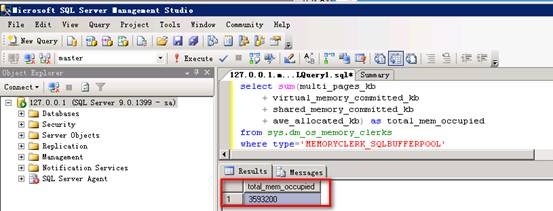

当数据库为SQL server 2005时,使用SQL Server Management Studio,以管理员用户身份(如sa),登录数据库,执行如下语句即可查询数据库的实际占用内存,具体操作如图3及图4。
select sum(multi_pages_kb
    + virtual_memory_committed_kb
    + shared_memory_committed_kb
    + awe_allocated_kb) as total_mem_occupied
from sys.dm_os_memory_clerks
where type='MEMORYCLERK_SQLBUFFERPOOL'
图3
图4

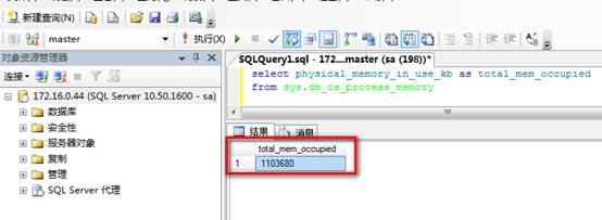

当数据库为SQL Server 2008、2008 R2、2012时,使用SQL Server Management Studio,以管理员用户身份(如sa),登录数据库,执行如下语句即可查询数据库的实际占用内存,具体操作如图5及图6。
select physical_memory_in_use_kb as total_mem_occupied
from sys.dm_os_process_memory
图5
图6

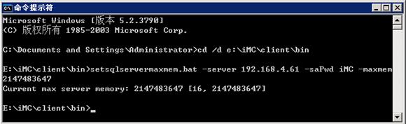

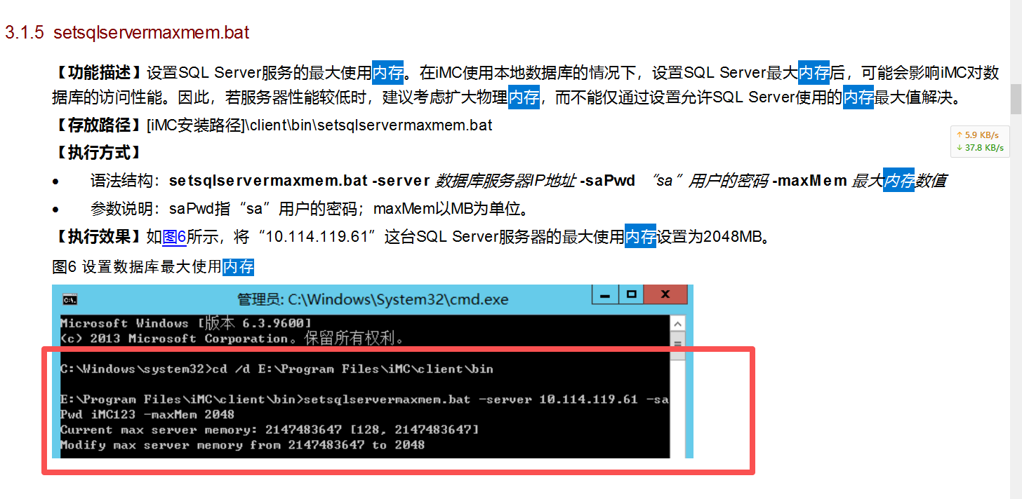

通过iMC批处理脚本限制
可以在CMD命令行中执行setsqlservermaxmem.bat来限制,相关参数说明如下:
【存放路径】[iMC安装路径]\client\bin\setsqlservermaxmem.bat
【执行方式】
语法结构:setsqlservermaxmem.bat [-server数据库服务器IP地址或服务器名] [-saPwd“sa”用户的密码] [-maxMem最大内存数值]
参数说明:saPwd指“sa”用户的密码;maxMem以MB为单位。
【执行效果】如图下图所示,将“192.168.4.61”这台SQL Server服务器的最大内存设置为最大值“2147483647”MB。

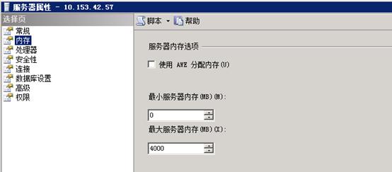

通过SQL Server客户端限制

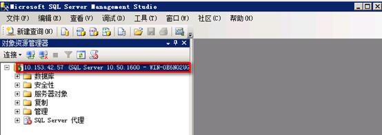

用windows用户或者sa用户登陆数据库,在数据库服务器名称处右键选择【属性】,见下图:
图8
点击【内存】可以设置最大服务器内存,该值即为需要限制的内存大小,见下图:
图9
设置完成之后,在操作系统服务中重启数据库服务即可。

请确保sa对应密码正确,报错原因是数据库sa密码错误。
如果不记得密码可以通过https://zhiliao.h3c.com/Theme/details/24750 案例中提供的命令
或者pwdmgr.bat -query 127.0.0.1 master sa 查询正确的密码

一、报错根因
日志核心:Login failed for user 'sa'
执行批处理脚本连接 SQL Server 时 sa 账号登录失败,分 4 类常见原因:
sa 密码输入错误、带空格 / 特殊符号未加英文双引号包裹;
SQL Server 未开启SQL 身份验证(混合认证模式),仅 Windows 登录,sa 账号禁用;
数据库 IP、端口不通,防火墙拦截 1433 端口;
本地内嵌 SQL 实例不是默认实例,脚本未指定实例名。
二、分步骤完整解决流程(IMC 内嵌本地 SQL Server)
步骤 1:修正 bat 脚本命令格式(先排查语法)
标准正确格式(密码必须用英文双引号包裹)
cmd
cd /d E:\Program Files\iMC\client\bin
setsqlservermaxmem.bat -server 192.168.13.236 -saPwd "iMC123" -maxMem 16384
易错点:
参数是 -saPwd 不是 -sa wd,不能中间换行拆分参数;
密码含数字、字母、特殊符号时,必须套英文双引号,否则识别截断;
-server 本地库填写 127.0.0.1 或本机内网 IP,内嵌库优先用 127.0.0.1。

步骤 4:bat 脚本执行成功后验证内存配置
执行成功示例
plaintext
Current max server memory: 2147483647 [128, 2147483647]
Modify max server memory from 2147483647 to 16384

步骤 5:备选方案(bat 脚本持续报错时,手动 SSMS 修改内存)
Windows 身份登录 SSMS,右键实例 → 内存;
设置最大服务器内存 (MB),推荐配置规范:
服务器总内存 16G:SQL 最大设 12288MB,预留 4G 给 iMC 服务、系统;
服务器总内存 32G:SQL 最大设 24576MB;
服务器总内存 64G:SQL 最大设 49152MB;
点击确定,重启 SQL Server 服务配置立即生效。

🚀 方法一:使用 iMC 官方脚本(最推荐)
这是H3C官方为iMC环境提供的工具,专门用来修改内存限制,兼容性最好。
  1. 找到脚本:在iMC服务器上,进入目录 <iMC安装目录>\client\bin\,找到 setsqlservermaxmem.bat 文件。
  2. 以管理员身份运行命令提示符:在Windows开始菜单找到“命令提示符”,右键选择“以管理员身份运行”。
  3. 执行修改命令:在打开的窗口中,执行以下命令(请替换尖括号内的内容):
    bash
    "<iMC安装目录>\client\bin\setsqlservermaxmem.bat" -server localhost -saPwd <你的sa密码> -maxMem <目标内存MB数>
    示例:假设iMC安装在 D:\iMC,sa密码是 iMC123,想设置为 8GB (8192 MB),则命令为:
    bash
    "D:\iMC\client\bin\setsqlservermaxmem.bat" -server localhost -saPwd iMC123 -maxMem 8192
