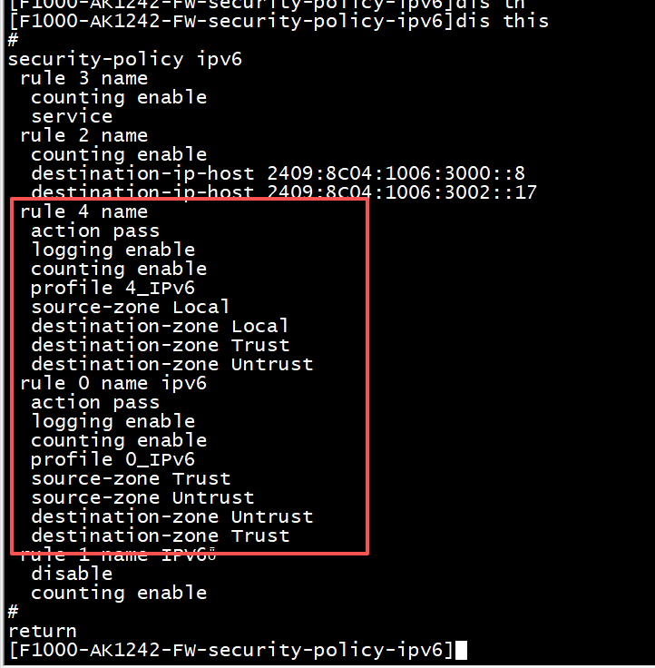

ipv6策略已配置-策略已勾选日志 入侵防御配置文件和防病毒配置文件与ipv4共用一套,且ipv4能正常出现威胁日志,ipv6无法出现
本地域放通策略:local-->local,trust,untrust  any-any

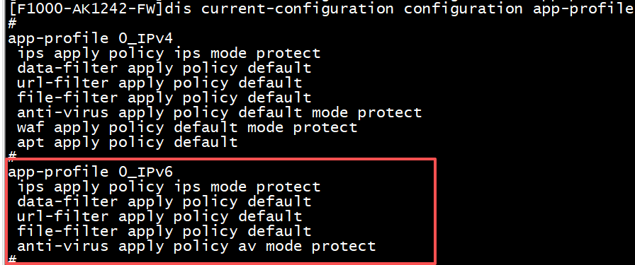

一、核心故障根源(V7 R8860P28 版本特性限制)
1. app-profile 绑定机制差异(最关键)
IPv4 安全策略调用app-profile 0_IPv4、IPv6 策略调用app-profile 0_IPv6;
两张截图对比可见:
IPv4 配置文件完整包含 apt apply policy default(APT 沙箱威胁输出配套);
IPv6 的 0_IPv6 缺少 APT 策略配置,同时底层 DPI 对 IPv6 威胁日志输出存在依赖 APT 组件联动,缺失后 IPv6 IPS/AV 告警无法生成 syslog;
仅开启 ips/anti-virus,但无 APT 策略联动时,V7 防火墙 IPv6 流量不会生成威胁日志,IPv4 不受此限制。

destination-zone Untrust
destination-zone Trust
这条策略仅放通Trust↔Untrust双向流量,但缺少 Untrust→Local、Trust→Local 的 IPv6 流量匹配;
防火墙本机 Local 域收 IPv6 威胁报文(如扫描、病毒外联回包)无策略匹配,无法触发日志;
rule4 虽放通 Local 出方向,但缺少外部进 Local 的匹配。

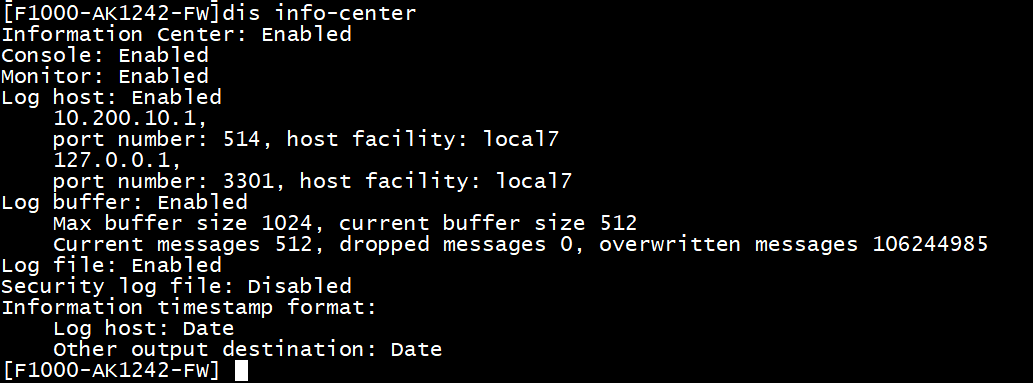

3. info-center 日志缓存溢出挤压威胁日志
display info-center 显示 overwritten messages 106244985,日志缓冲区长期大量覆盖丢弃历史日志;
IPv4 流量基数大,日志优先占用缓存,IPv6 少量威胁日志直接被覆盖,看起来 “完全没有日志”。

二、分步修复操作(按顺序执行)
步骤 1:补全 IPv6 app-profile 缺失 APT 策略(根治核心)
plaintext
app-profile 0_IPv6
save
补充后 0_IPv6 完整配置和 IPv4 对齐:IPS、数据过滤、URL、文件过滤、防病毒、APT 全部启用,IPv6 流量 DPI 威胁事件才能生成日志。
步骤 2:补全 IPv6 安全策略,覆盖所有域组合(含 Untrust→Local)
原有 rule0 仅 Trust/Untrust 互访,新增 Untrust→Local、Trust→Local 匹配,保证访问防火墙本机的 IPv6 威胁流量能匹配策略并打日志:
plaintext
security-policy ipv6
# 原有rule0仅业务互访,新增全局全域匹配(放通+日志+绑定profile)
rule 5 name IPv6-Local-Threat permit
action pass
logging enable
counting enable
profile 0_IPv6
source-zone Trust Untrust Local
destination-zone Trust Untrust Local
说明:rule4 仅 Local 主动向外,外部攻击本机(Untrust→Local)无匹配规则,攻击报文匹配不到策略就不会产生威胁日志。
步骤 3:优化 info-center 日志缓存,避免 IPv6 日志被覆盖
扩大本地 log buffer 缓存,减少覆盖丢失
plaintext
info-center log buffer size 8192
确保威胁日志输出优先级,强制 DPI 威胁日志优先输出到日志主机
plaintext
info-center source DPI filter threat loghost
info-center source IPS filter all loghost
info-center source AV filter all loghost
清理旧溢出覆盖计数(可选)
plaintext
reset info-center statistics
