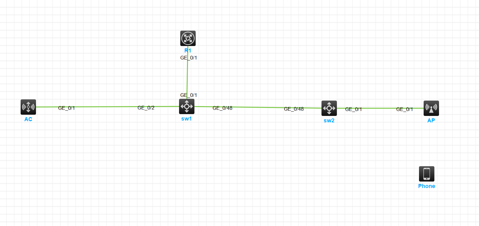

求大神支招
2026-07-24提问
  • 0收藏,1146浏览
鉐頭 零段
1、ap自动获取 10.10.10.0/24
2、Phone自动获取 10.10.20.0/24
3、DHCP服务 在路由器上
是否可以实现   如何实现  求大神支招   在线等

可以的,ap管理一个网段,ap下终端一个网段,你ac是什么型号的?
可以实现

补充下 SW2是非网管交换机
鉐頭 发表时间:2026-07-24 更多>>
补充下 SW2是非网管交换机
鉐頭 发表时间:2026-07-24

✅ 完全可以实现,架构:
R1(DHCP 服务器)→ SW1 → SW2 → AP
需求:
AP 管理地址:10.10.10.0/24
无线终端 Phone 业务地址:10.10.20.0/24
一、整体原理(H3C 无线典型三层 CAPWAP 场景)
AP 上电发起 DHCP 请求获取管理 IP(10.10.10.0/24)+ Option43(AC 地址);
AP 和 AC 建立 CAPWAP 隧道;
手机无线接入 SSID,由 AC 下发业务 VLAN,报文携带业务 VLAN 标签回流到交换机,最终到达 R1 获取业务网段 10.10.20.0/24 地址。

② SW1 核心交换机配置
plaintext
vlan 10 20
# 对接R1接口
interface GigabitEthernet 0/1
port link-type trunk
port trunk permit vlan 10 20
# 对接AC接口 GE0/2
interface GigabitEthernet 0/2
# 对接SW2接口 GE0/48
interface GigabitEthernet 0/48
③ SW2 接入交换机配置
plaintext
vlan 10 20
# 上联SW1 GE0/48
# 下联AP接口 GE0/1
port trunk pvid vlan 10 # AP原生untagged VLAN10,AP获取管理地址
⚠️重点:AP 物理接口 PVID=VLAN10,AP 发出的 DHCP 请求不带标签,属于管理 VLAN,拿到 10.10.10.x。

粉丝:5人 关注:0人
可以的,非网管交换机透传所有vlan的,只需要将SW1 连接SW2的接口配置成trunk,将pvid修改为ap管理vlan,允许业务vlan和管理vlan通过即可,实现本机转发和集中转发
