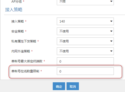

  1. 接入策略中的“单帐号在线数量限制”覆盖了用户设置
在 iMC 中,接入策略(服务关联的策略)里有一个“单帐号在线数量限制”参数(见下图),如果该值设置为 1,则会覆盖用户账号级别的“最大在线设备数”。
检查路径:  用户 > 接入策略管理 > 接入策略 > 修改对应策略  ,查看“单帐号在线数量限制”字段是否为 1。

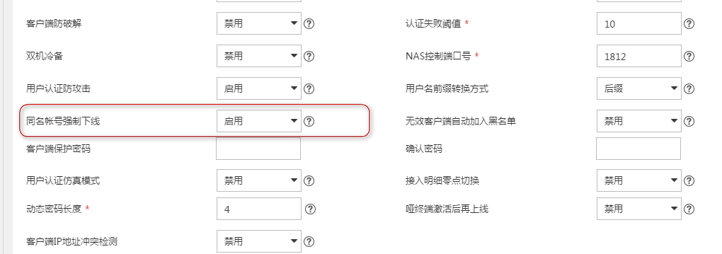

2. 同名账号强制下线与在线数量限制的联动
在 iMC 系统参数中,如果启用了“同名账号强制下线”,且在线数量限制(无论是用户级别还是策略级别)为 1,则新设备上线时会强制踢掉旧设备,下线原因为  Online Limited  。
检查路径:  用户 > 接入策略管理 > 业务参数配置 > 系统配置  ,查看“同名账号强制下线”是否启用,以及“在线数量限制”相关参数。

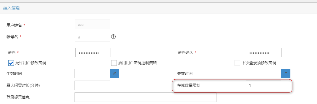

3. 用户账号实际生效的在线数量限制未正确设置
请确认用户账号的“最大在线设备数”确实设置为 3(见下图),并且该账号关联的服务中未单独设置更小的限制。

你遇到的问题,通常不是因为“最大在线设备数”没设对,而是iMC EIA中另一个功能在起作用。
根据你的描述,“再登录另外一个设备时第一个登录的设备会掉线”,这是“同名账号强制下线”功能的典型表现。这个功能与“最大在线设备数”是独立控制的。
问题的根源在于:你的账号在线数量限制(你设为3)和“同名账号强制下线”功能可能被同时启用了。当同名账号强制下线功能开启时,即便你将最大在线数设为3,新设备登录时依然会强制踢掉旧设备。
🔧 解决方案:分三步检查并修正配置
请按以下顺序检查iMC EIA中的相关配置,该功能通常需要在系统级、服务级和用户级三个层级中分别检查和修正。
1. 检查并关闭“同名账号强制下线”功能
这是最关键的步骤。
  • 路径:在iMC管理界面中,导航至 用户 > 接入策略管理 > 业务参数配置 > 系统配置 > 终端管理参数配置。
  • 操作:找到“同名账号强制下线”参数,确保其状态为 “禁用” 。

3. 检查并统一三个层级的“单账号最大绑定终端数”
iMC EIA中限制终端数量的配置有三处:系统级别、接入服务级别、接入账号级别,最终生效的是三者中的最小值。
  • 系统级别:在 终端管理参数配置 中检查“单帐号最大绑定终端数”,确保其值 >= 3。
  • 接入服务级别:在 用户 > 接入策略管理 > 接入服务 中,检查对应服务下“单帐号最大绑定终端数”的值。
  • 接入账号级别:在 用户 > 接入用户 中,检查具体账号的“最大绑定终端数”。
将这三处的值都调整为 3 或更大。
