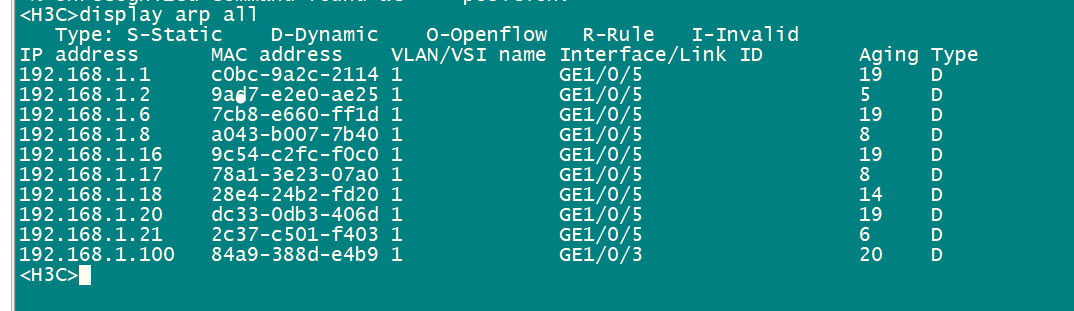

我又测试了一下。ac 有ap的arp地址。但是从 ac 中ping不通ap

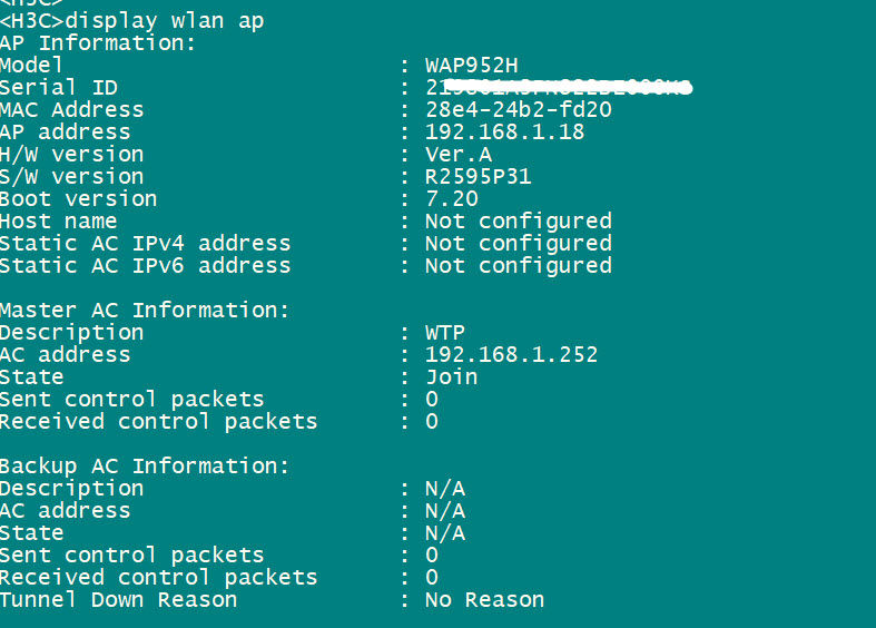

连接到ap上面了,有IP地址
cit500 发表时间:2026-08-01
图片在上一楼呢

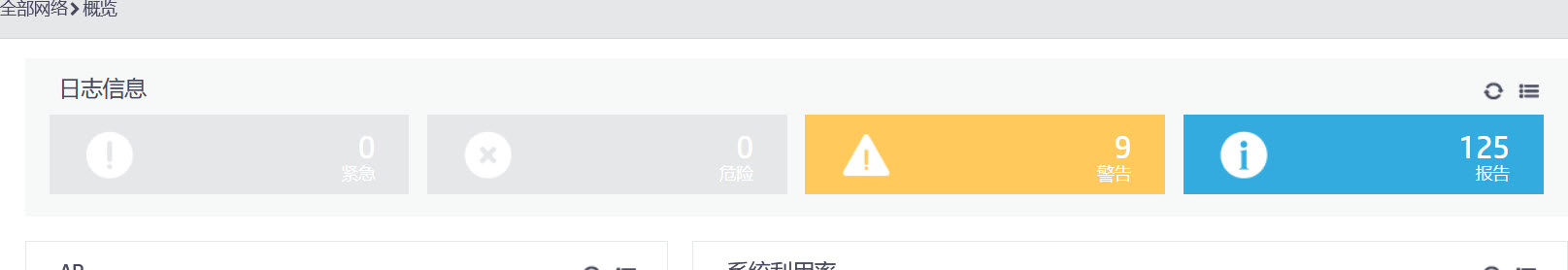

有啥告警吗?
zhiliao_eE5Ptd 发表时间:2026-08-01
没有什么告警

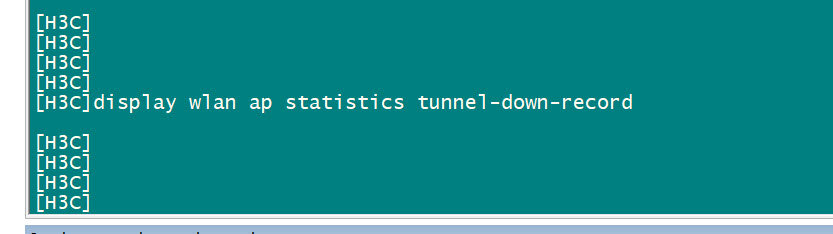

dis wlan ap statistics tunnel-down-record 可以看ap掉线记录和原因
dis wlan ap statistics tunnel-down-record ,这个命令结果为空
web界面登1.18看看能不能登进去
web界面登录不进去,可以telnet进去

先看看有这个AP的ARP吗,如果能获取到地址,telnet登录到AP看下设备状态
有AP 192.168.1.18 就是它
cit500 发表时间:2026-08-01 更多>>
cit500 知了小白
AC 的arp表中有它的ARP  18就是它

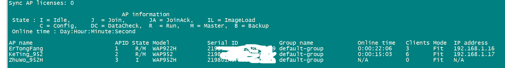

第一张截图:Sync AP licenses: 0(AC 当前同步到的 AP 授权数量为 0);故障 AP ZhuWo_952H 状态 I=Idle,Idle 代表 AP 上电后未发起上线请求、连 Join 流程都没开始,属于 AP 根本没有和 AC 建立通信。
正常两台 AP 状态 R/M(Run+Master) 正常在线。
AC 是小贝 MSG-360 V7.1.064,告警仅 9 条警告,无 AP 离线故障日志,大概率日志级别过低、日志输出被关闭、AP 未产生交互日志。

步骤 3:AC 侧授权异常(Sync AP licenses: 0 高危隐患)
AC 同步 AP 授权数量 = 0,虽然另外两台 AP 还在线,属于授权缓存生效,一旦 AC 重启、AP 离线重连,所有 AP 都会无法上线。
登录小贝 AC Web:【系统→授权管理】,确认 AP 授权数量、授权状态是否正常;
执行命令查看授权:
plaintext
display license
display wlan ap license summary
补充 AP 授权,避免后续大面积 AP 离线。
当前故障 AP 离线暂时不是授权导致,另外 2 台 AP 正常运行即可佐证,但授权为 0 必须尽快修复。
步骤 4:为什么 AC 看不到 AP 离线日志?(你关心的日志缺失问题)
小贝 MSG 系列默认配置容易丢失 AP 上下线日志,4 个原因 + 修复开启日志方法:
原因 1:日志输出级别太低,默认只记录紧急、危险日志,AP 上下线为「通知级别」被过滤
原因 2:本地日志缓冲区容量过小,旧日志自动冲刷覆盖了 AP 离线记录
原因 3:日志仅保存告警级别,CAPWAP 上线 / 下线的 inform 日志被关闭
原因 4:AP 全程 Idle,从未和 AC 产生 CAPWAP 交互,AC 本身不会生成该 AP 的任何日志
开启完整 WLAN 日志(命令行,后续再也不会丢 AP 上下线日志)

  2. 查看AP下线记录:执行 display wlan ap statistics tunnel-down-record。这个命令会列出AP下线的时间戳和具体原因,是最直接的诊断依据。
    • 常见的下线原因有:
      • Neighbor dead timer expired 或 Failed to retransmit message:这通常表明AC与AP之间的链路不稳定,存在丢包。
      • Processed join request in Run state:通常也是由链路不稳定或丢包引起的。
      • Deleted AP IP address:AP的IP地址丢失,需要检查DHCP服务器。
