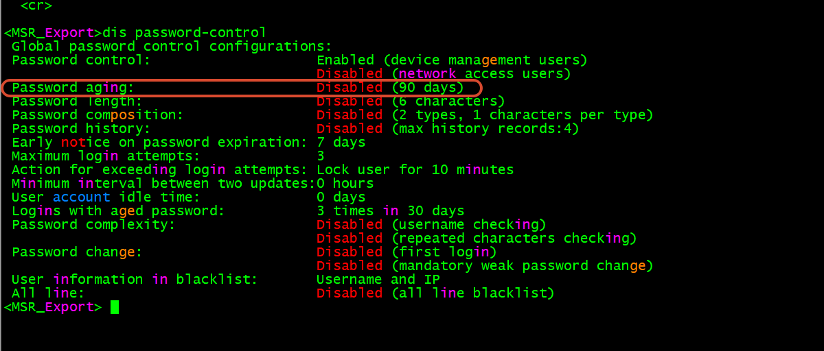

开启password-control后 怎么查看密码的修改时间,display password-control 、display local-user 查文档这两个都不行

一、先说你查不到的根本原因
display password-control:只展示全局密码管控策略(密码有效期、复杂度、是否启用密码管控等),不会包含任何单个用户的改密时间,所以看不到修改记录。
不带用户名直接执行 display local-user:只会罗列所有用户名概要,同样不会展示「上次改密时间」字段;必须跟上具体用户名查看单用户详情,才能调出改密时间。

二、为什么 display password-control 查不到
display password-control 显示的是全局密码策略,不是单个用户的信息 :
Global password control configurations:
Password control: Enabled (device management users)
Password aging: Enabled (90 days) ← 全局老化时间
Password length: Enabled (10 characters)
Password history: Enabled (max history records:4)
Early notice on password expiration: 7 days
Password history was last reset: 0 days ago ← 上次清除密码历史的时间
Minimum interval between two updates: 24 hours
User account idle time: 90 days
Logins with aged password: 3 times in 30 days
