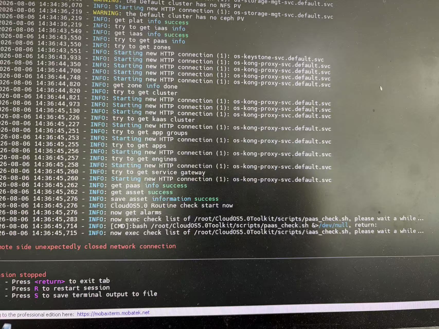

os和cas和workspace的h3cadmin密码不一致,
  • 0收藏,772浏览
会让CloudOStoolkit巡检失败吗

不会啊,各用各的巡检工具,又不冲突
巡检老是这个报错
