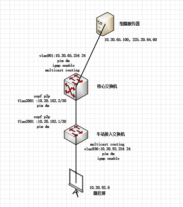

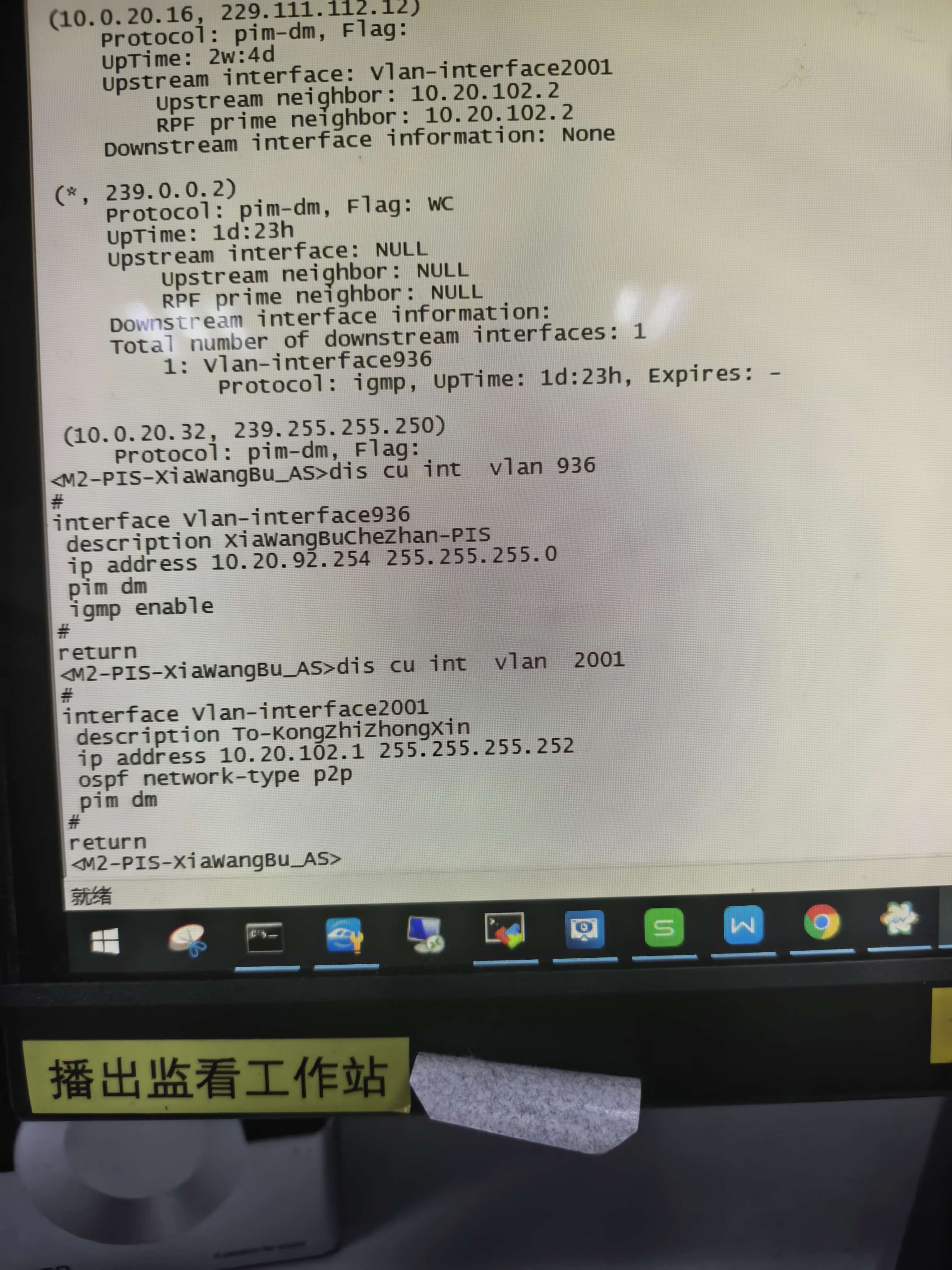

网络架构:
控制中心核心交换机901vlan组播源服务器网关,组播源10.20.65.100,组播组225.20.64.60
核心交换机与车站接入交换机三层互联,互联vlan2001:10.20.102.1/30 10.20.102.2/30 ospf动态路由,互相宣告互联及直连业务段
组播路由协议采用pim dm,组播接收者网关在车站接入,
问题:
查的组播表象都有,但是车站组播接收者看不到组播流,两台交换机表象有问题吗,这种要怎么排查

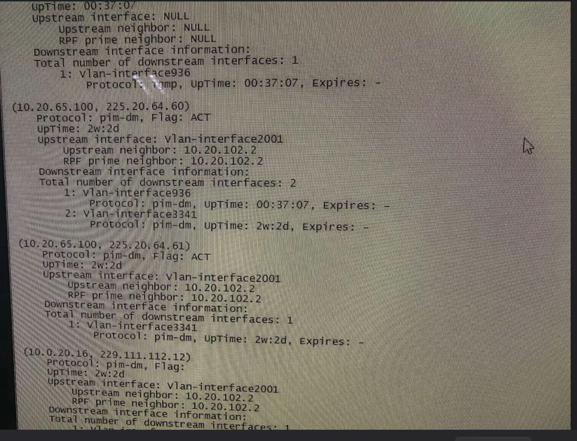

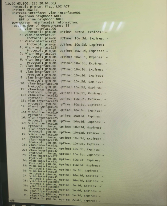

控制中心交换机:
车站接入交换机:
网络拓扑:

Downstream interface:Vlan-interface936 协议显示 **igmp**
异常 1:下游接口 VLAN936 协议应为 pim-dm,现在标记为 igmp
IGMP 只负责终端加入组播的上报,真正组播数据转发必须是 PIM 接口;该标记异常代表:接入交换机收到终端 IGMP 加入报文后,没有成功将 VLAN936 加入 PIM 组播出接口列表,组播流量不会从 VLAN936 转发给播控屏。
异常 2:虽然存在下游接口,但 IGMP/PIM 联动失效,组播流无法进入终端网段。

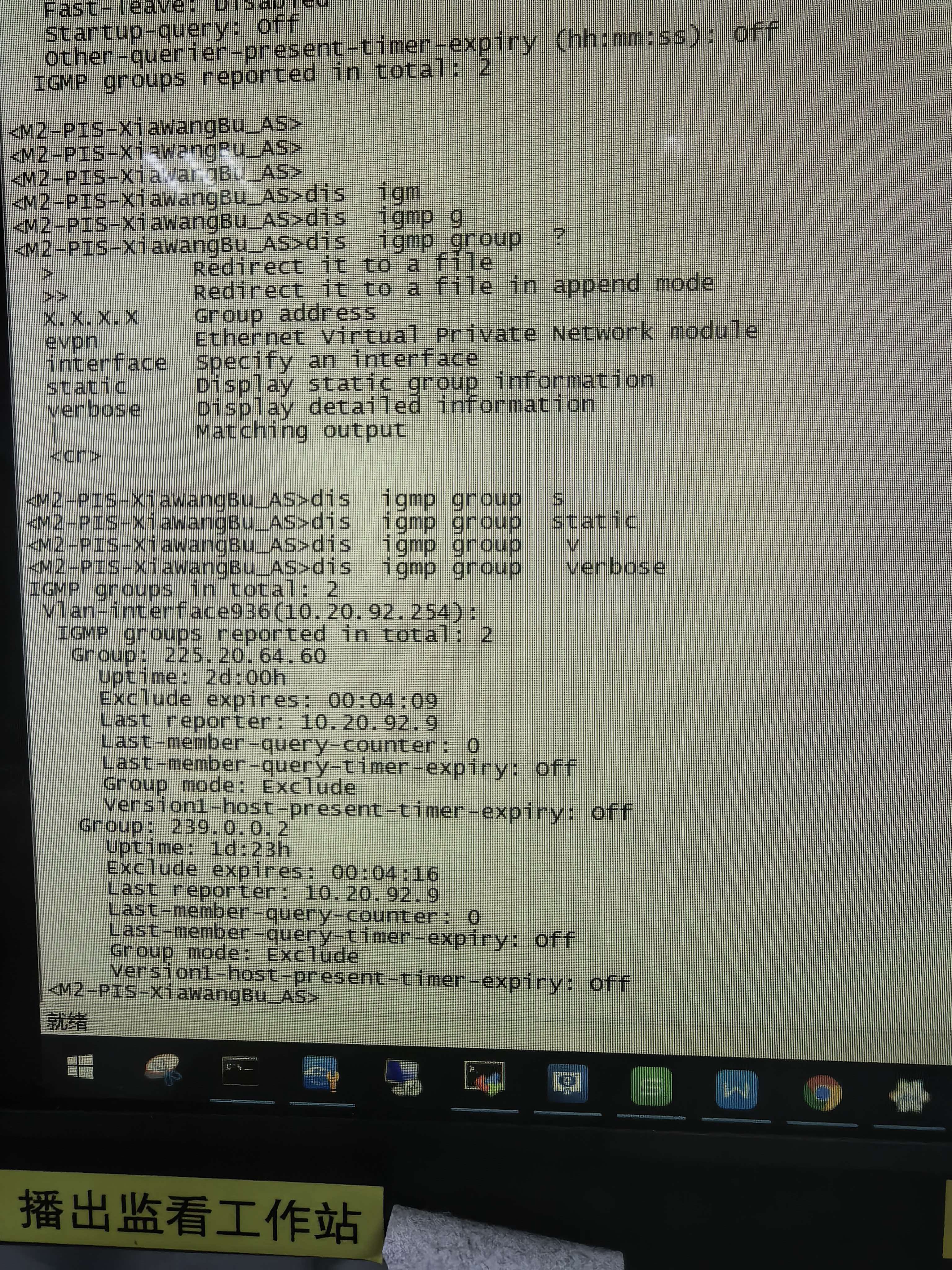

在车站接入交换机查看 IGMP 组表,确认播控屏正常上报加入组播组 225.20.64.60
plaintext
display igmp group static
display igmp group dynamic
正常应该看到:VLAN936 下存在 225.20.64.60 的动态 IGMP 组记录。
如果没有 IGMP 组:播控屏没发加入报文,排查终端网段是否放通组播、终端 IP 网关是否正确、是否有 ACL 拦截 IGMP 报文。
如果存在 IGMP 组,但 PIM 出接口不生效:执行刷新 IGMP+PIM 联动。

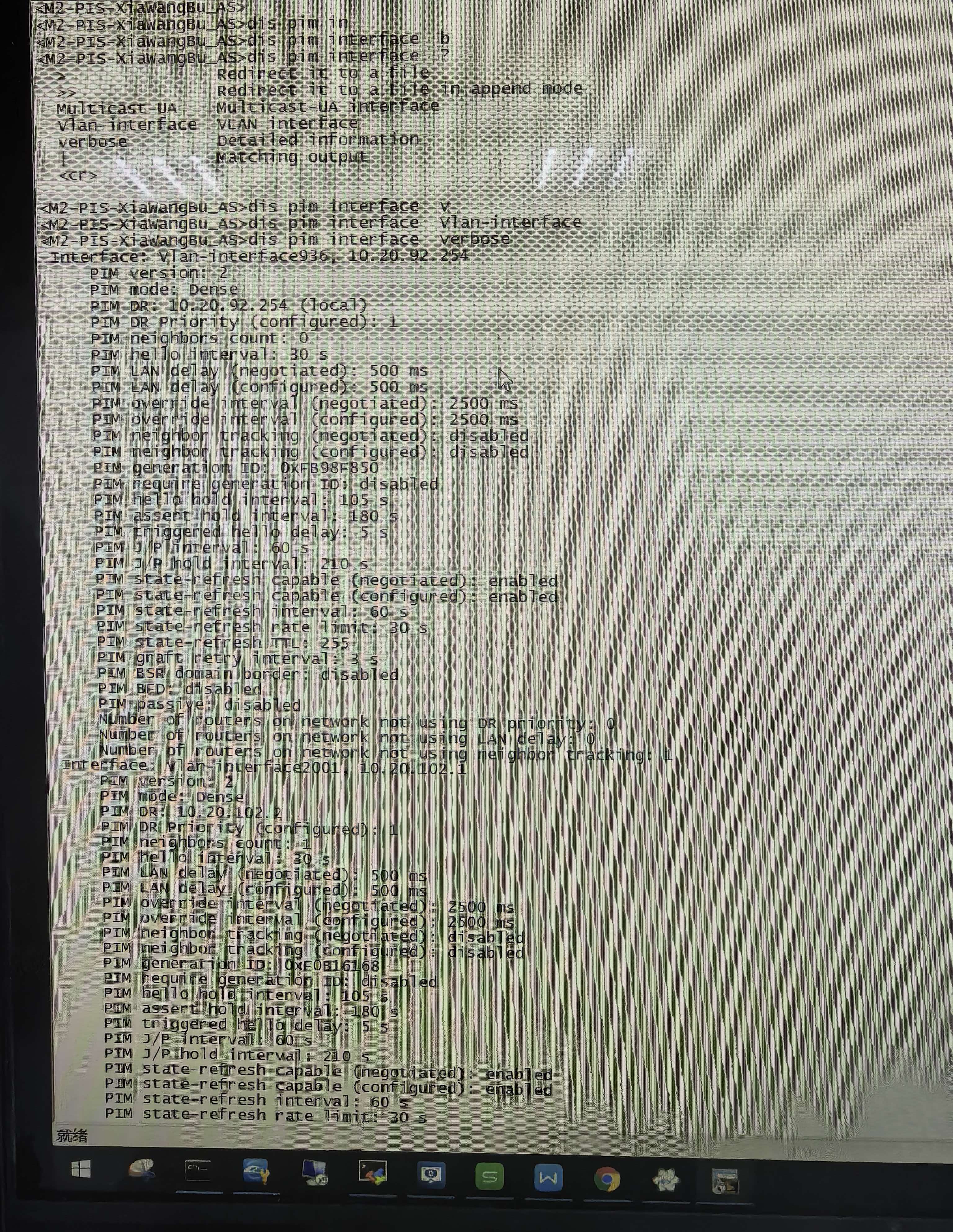

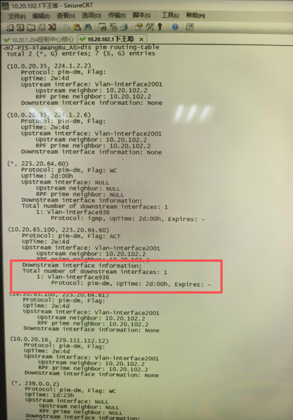

 VLAN936 接口配了piim dm
Downstream interface:Vlan-interface936 协议显示的看着是pim dm

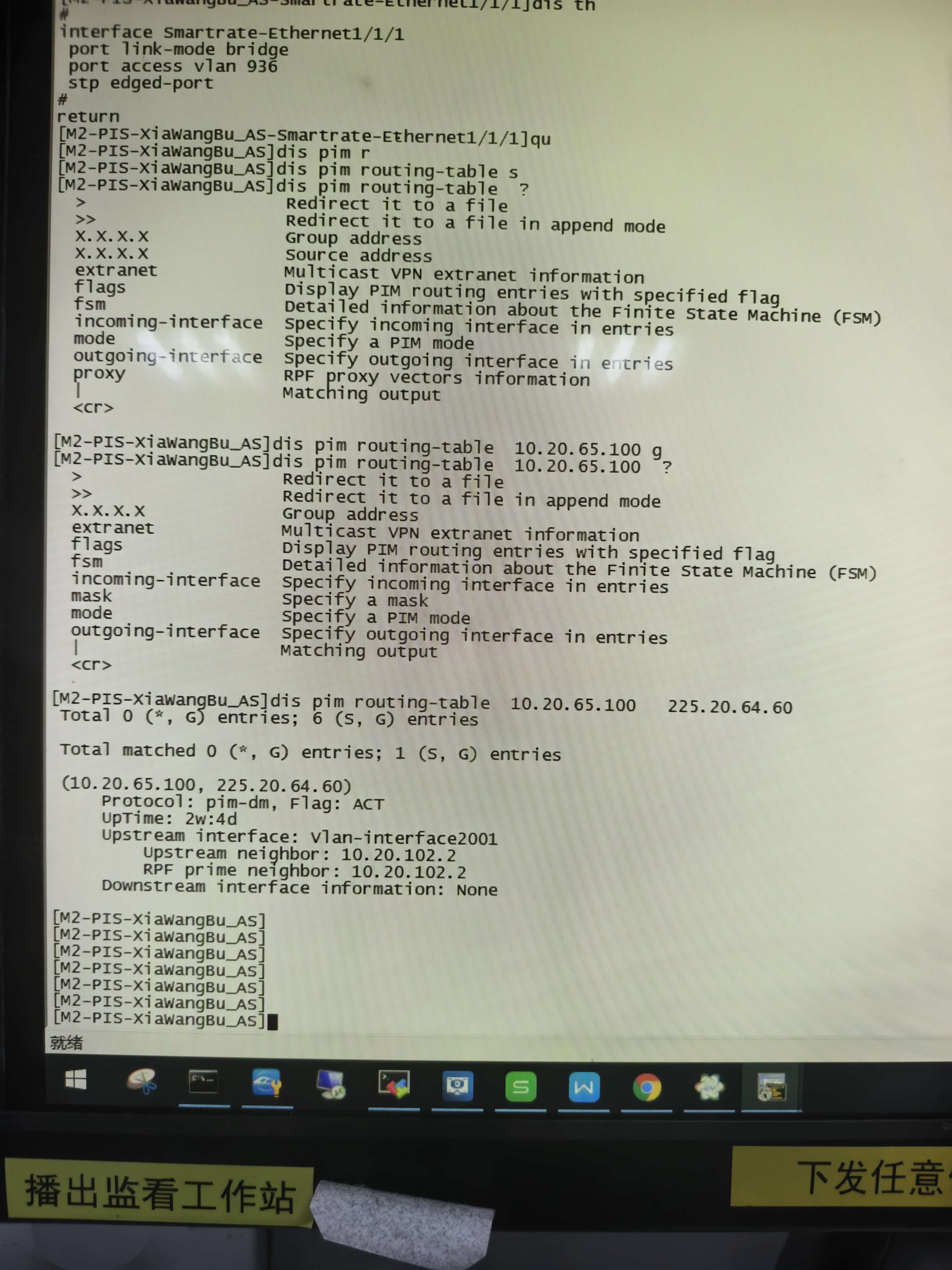

车站接入dis pim routing-table
车站接入配置
display pim interface verbose
display igmp interface  verbose
display igmp group verbose
