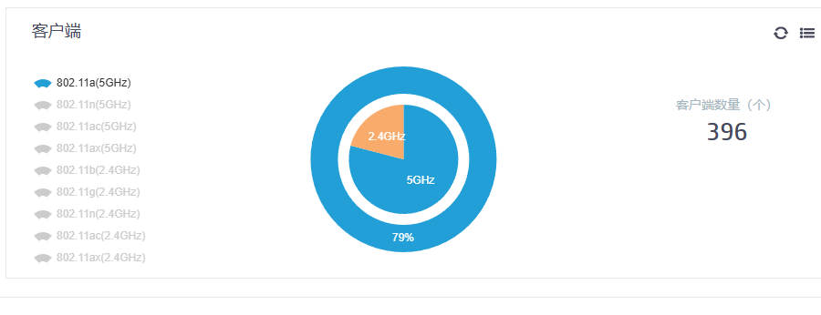

WA6320  支持wifi6  手机连接后查看协议没有WIFI6

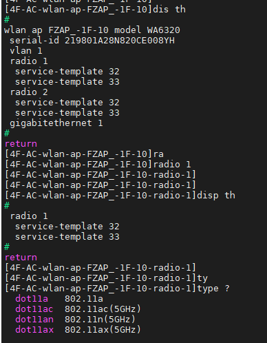

排查步骤&关键命令
1. 确认AP射频模式
进入射频视图配置802.11ax模式(WiFi6对应协议):
wlan ap
radio 1/2 //radio1一般为5G、radio2为2.4G,WA6320双频均支持WiFi6
type 802.11ax
用display wlan ap name radio查看射频模式是否为11ax。
2. 检查SSID是否绑定对应射频
确认SSID在目标射频下启用,且未禁用11ax协商:
wlan ap
radio 1
service-template <服务模板名称> vlan
undo dot11ax disable //确保未关闭WiFi6功能
3. 终端与环境校验
确认手机本身支持WiFi6(802.11ax),部分老款旗舰/千元机不支持;
5G射频建议配置信道带宽80MHz及以上(channel band-width 80),2.4G WiFi6协商速率低,部分终端标识不明显;
排除弱覆盖、干扰导致协商降级,用display wlan client mac-address <终端MAC> verbose查看终端实际协商协议是否为802.11ax。
4. 版本校验
升级AP/AC到最新正式版(官网路径:新华三官网→支持→软件下载→无线产品→对应AP/AC型号),部分老版本存在WiFi6标识异常问题。
手机支持wifi6 web界面看所有的用户都是连接的802.11a
zhiliao_WE04Pj 发表时间:2026-08-07 更多>>
所有的用户都是连接的802.11a

WA6320 5G 射频才支持 WiFi6(802.11ax),2.4G 只有 WiFi4,绝大多数协商失败都是AC 射频模式、带宽、安全策略、双频合一、终端 / 信号五类问题。
一、核心原因(由高频到低频)
5G 射频被配置成兼容模式(dot11ac/WiFi5),没有开启 ax 模式
AC 默认兼容老旧终端,5G Radio 大概率是 dot11ac,不会启用 WiFi6 能力,手机只能协商 WiFi5。
双频合一(Band Steering)合并 2.4G/5G 同名 SSID
手机容易误接入 2.4G 频段(无 WiFi6),状态栏自然不会显示 WiFi6 标识。
5G 信道带宽设置成 20MHz/40MHz
WiFi6 正常协商需要 80MHz 带宽,带宽过小终端会降级为 WiFi5。
加密方式不满足 WiFi6 要求
WiFi6 完整特性要求 WPA3 / WPA2+WPA3混合;纯 WPA2 模式部分手机不会触发 WiFi6 协商。
AP 固件版本过低
老旧 AC/AP 镜像存在 WiFi6 协商 bug,无法正常和手机交互 ax 能力字段。
手机距离远、信号弱
RSSI 过低时 AP 主动降级协议保障连通性,回落至 802.11ac。
手机本身不支持 WiFi6、省电模式限制 WiFi6 功能。
二、AC 上标准修复配置(FIT AP 组网,WA6320 受控于 AC)
1、修改 5G 射频模式为 WiFi6 兼容模式(必做)
plaintext
wlan radio-policy WIFI6_5G
radio-type dot11ax // 开启WiFi6模式
channel width 80 // 固定80MHz带宽,WiFi6必备
# 加密模板搭配WPA2/WPA3混合
wlan security-policy WIFI6_SEC
encryption-mode wpa2-wpa3
wpa2 authentication-method psk
wpa3 authentication-method psk
psk pass-phrase simple xxxxxx
# SSID绑定射频策略、安全策略
wlan service-template WIFI6_SSID
ssid WIFI-5G
band 5g
# AP组下发配置
wlan ap-group default
service-template WIFI6_SSID radio 1
radio1=5GHz 射频、radio2=2.4G。
2、关闭双频合一,分开 2.4G 与 5G SSID(关键)
plaintext
wlan band-steering disable
2.4G 单独建一个 SSID,5G 单独 WiFi6 名称,避免手机串频连 2.4G。
3、可选:仅允许 WiFi6 终端接入(only 11ax)
plaintext
dot11ax client-only enable
开启后只有 WiFi6 手机能连上这个 5G 信号,彻底杜绝降级。
三、手机端排查
确认手机支持 WiFi6(iPhone11 及以后、小米 10 / 华为 Mate40 之后机型);
关闭手机省电模式、超级省电(省电会强制关闭 WiFi6 特性);
忘记 WiFi 重新连接,安卓在 WiFi 详情查看连接协议:802.11ax = WiFi6、802.11ac=WiFi5;
iPhone 只在WPA3 加密 + 80MHz 带宽 + 5G 频段下才会状态栏显示 WiFi6 图标。
四、验证协商结果(AC 命令查看是否协商 WiFi6)
plaintext
# 查看在线终端协商协议
display wlan client verbose | include "802.11 mode"
输出出现 802.11ax 即为正常协商 WiFi6。
五、精简排查顺序
AC 查看 5G 射频模式:display wlan radio-policy,不是 dot11ax 就改成 ax;
5G 信道带宽改为 80MHz;加密改成 WPA2+WPA3;
关闭 Band Steering,2.4G/5G 分开 SSID;
靠近 AP 连接测试,排除弱信号降级;
升级 AC&WA6320 固件至最新稳定版本修复 WiFi6 兼容性 bug。
六、补充小知识点
即便 AP 是 WiFi6,手机连上 2.4GHz 永远只会显示 WiFi4,不可能出现 WiFi6;
很多安卓手机即便协商 802.11ax,状态栏也不一定展示 WiFi6 图标,以「WiFi 详情里协议字段」为准,不要只看图标。

手机连接 WA6320 后不显示 Wi-Fi 6 标志,通常是由终端设备不支持、AP 射频未正确配置,或终端网卡驱动问题导致的。可以按照以下步骤进行排查:
🔍 第一步:确认手机本身支持 Wi-Fi 6
这是最常见的原因。请确认你的手机型号明确支持 802.11ax (Wi-Fi 6) 协议。
  • 查看手机官方规格:在手机设置或官方参数中确认其支持的 Wi-Fi 协议标准。
  • 注意:部分老款旗舰或千元机可能不支持 Wi-Fi 6。
⚙️ 第二步:检查 AP 的射频配置
如果手机支持 Wi-Fi 6,问题可能出在 AP 的配置上。需要确保 AP 的射频(Radio)模式正确设置为 802.11ax。
可以通过以下命令检查和配置(需在有权限的管理后台操作):
  1. 进入射频视图并配置模式:
    text
    system-view wlan ap <AP名称> radio 1 // radio1 一般为 5G 射频,radio2 为 2.4G 射频[reference:4] type 802.11ax // 关键:确保射频模式为 802.11ax
  2. 确保未禁用 Wi-Fi 6 功能:
    text
    undo dot11ax disable // 确保没有关闭 11ax 协商[reference:5]
  3. 检查服务模板绑定:确认你连接的 SSID(服务模板)已正确绑定到该射频上。
  4. 设置合适的信道带宽:对于 5G 频段,建议配置为 80MHz 或 160MHz,以充分发挥 Wi-Fi 6 的性能。
💻 第三步:排查终端网卡与驱动问题(如果是电脑)
如果你的“手机”实际上是笔记本电脑,这是一个非常典型的问题。
  • 问题描述:部分英特尔无线网卡(如 AC 9560、AC 8265 等)的老旧驱动程序存在缺陷,可能无法扫描或正确识别 Wi-Fi 6 (802.11ax) 网络,即使该 AP 同时支持 Wi-Fi 5。
  • 解决方案:升级网卡驱动是解决此问题的关键。请前往英特尔官网,将无线网卡驱动更新到指定版本或最新版。
📶 第四步:检查信号强度与干扰
如果以上都正常,可以检查信号质量。
  • 信号强度:如果手机距离 AP 较远或信号很弱,终端可能会自动协商到更稳定的旧协议(如 802.11ac),导致不显示 Wi-Fi 6 标识。
  • 干扰:严重的无线干扰也可能导致协商降级。
🖥️ 第五步:在 AC 上查看终端协商状态(最准确的验证方法)
与其看手机图标,不如直接从 AC 后台确认终端实际的连接协议。这是最准确的方法。
  • 在 AC 上执行命令:
    text
    display wlan client mac-address <终端MAC地址> verbose
  • 在输出信息中查找 Rate 或类似字段,确认其显示的协商协议是否为 802.11ax。如果这里显示的是 802.11ax,说明连接本身是 Wi-Fi 6,问题仅在于手机图标的显示。
📡 第六步:检查 AC 与 AP 的软件版本
最后,可以检查 AC 控制器和 AP 的固件版本。
  • 确认兼容性:确保 AC 的软件版本支持 WA6320 这款 AP。旧版本 AC 可能无法完全管理新型号 AP。
  • 升级固件:如果版本过旧,可考虑到 H3C 官网下载并升级 AC 和 AP 到最新稳定版,以修复可能存在的 Wi-Fi 6 标识异常问题。
