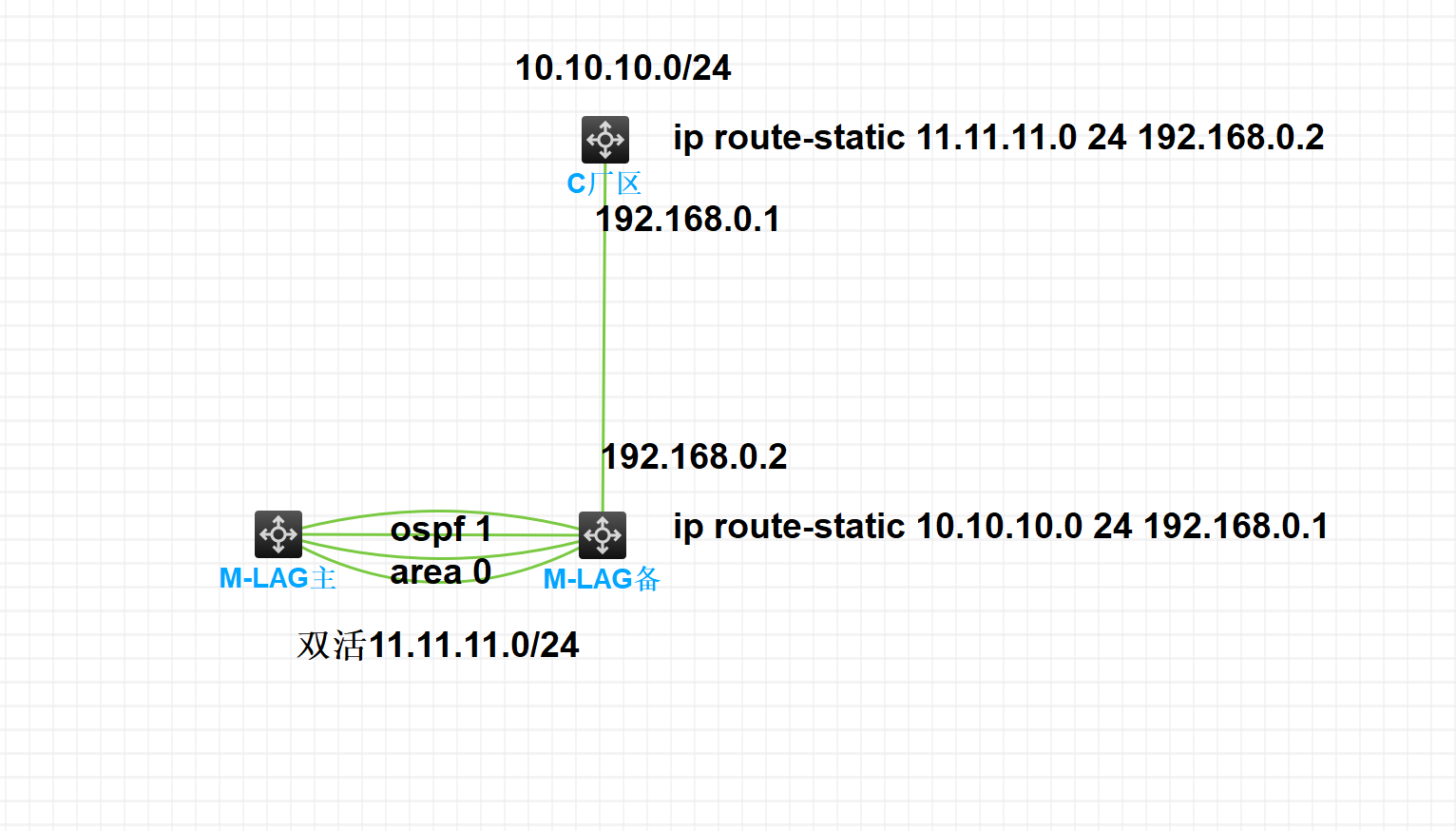

我M-LAG主机和备机之间建立了ospf,C厂区只有一根线和备机互联,备机配置了静态路由到C厂区,C厂区也回执路由也有,现在的情况就是主机ping不通C厂区的路由,路由跟踪了一下,下一跳到与备机的互联地址就不通了,这是什么原因,怎么配置才能让主机也和C厂区互通

S6850‑56HF M‑LAG(DRNI)组网故障分析
组网:M‑LAG 主、备两台设备建立 OSPF;只有 M‑LAG 备机单链路对接 C 厂区交换机(192.168.0.2<‑>192.168.0.1)
现状:
M‑LAG 备机可以正常访问 C 厂区10.10.10.0/24;
M‑LAG 主机路由表存在去往10.10.10.0/24静态路由,下一跳192.168.0.2(备机的互联地址),但是主机 ping 不通 C 厂区;
traceroute 跟踪,到达下一跳192.168.0.2之后就断流。
🔴根因(DRNI/M‑LAG 关键限制)
M‑LAG 主机静态路由下一跳填写备机的三层接口 IP (192.168.0.2),这个下一跳属于对端 DRNI 成员设备的地址。
主机查 ARP,解析192.168.0.2得到备机真实物理 MAC;
主机要把报文交给 peer‑link(IPL)链路发给备机;
DRNI/ M‑LAG IPL(peer‑link 链路)存在隔离机制:不允许把普通三层报文,通过 IPL 转发到对端设备的普通三层业务接口。
IPL 链路主要用于 M‑LAG 协议报文、双活网关跨设备转发;不支持用来做普通三层业务的跨设备转发通道。
通俗讲:不能把对端 M‑LAG 成员设备 IP,直接写成本机静态路由的下一跳,这是典型的 M‑LAG 踩坑点。
补充:OSPF 邻居虽然在主备之间建立成功,OSPF 也不会把备机直连网段192.168.0.0/24通过 IPL 重发布给主机作为可达路由;OSPF 邻居只是控制层面互通,转发层面 IPL 不承担普通三层转发。
两种可行解决方案(二选一)
方案一【推荐生产使用】:C 厂区双链路,同时接入 M‑LAG 主、备
C 厂区交换机增加一条链路接到 M‑LAG 主机;
C 厂区与 M‑LAG 主备之间做三层 ECMP,C 厂区配置两条静态路由:
plaintext
ip route‑static 11.11.11.0 24 192.168.0.2
ip route‑static 11.11.11.0 24 对主机的互联IP
M‑LAG 主机、备机各配置一条静态指向 C 厂区网段,下一跳分别指向 C 厂区两个互联 IP。
优点:主备设备独立转发,不走 IPL,故障切换天然可靠,无 M‑LAG 限制。
方案二【C 厂区只有一根物理线,无法增加链路,现有物理条件不变】
不能直接写静态路由下一跳 = 备机接口 IP。改用BGP/OSPF,在备设备上把 C 厂区网段引入 OSPF,通过三层互联传递给主机,不能走 IPL。
⚠️注意:不能使用 IPL (peer‑link) 作为 OSPF 邻居传递业务路由。
需要在 M‑LAG 主备之间额外新建一套独立三层物理链路(不能用 peer‑link),用于 OSPF 业务路由传递:
增加一根物理线,主、备之间新建三层接口,例如:
M‑LAG 主:10.255.0.1/30
M‑LAG 备:10.255.0.2/30
该接口加入 OSPF 1 area 0;OSPF 邻居用这条新增物理三层链路,不要依靠 peer‑link。
在 M‑LAG 备机上,把 C 厂区直连网段192.168.0.0/24、10.10.10.0/24引入 OSPF;
M‑LAG 主机通过新增三层物理链路学习到 C 厂区路由,下一跳是10.255.0.2(备机新增三层接口);
报文路径:主机→新增三层物理链路→备机→C 厂区,流量走独立物理链路,不走 IPL,转发正常。
❗禁止:OSPF 邻居建立在 peer‑link,IPL 链路只用于 M‑LAG 协议,不承载业务路由转发。
❌绝对不能做的写法(你现在的配置)
M‑LAG 主机:
ip route‑static 10.10.10.0 24 192.168.0.2
下一跳是 M‑LAG 对端成员的业务接口 IP,转发报文要跨 IPL,被 DRNI 隔离,流量不通。

您好,备机静态路由引入 OSPF,传给主机的路由下一跳为192.168.0.2(备机外部接口 IP);主机无该直连网段,ARP 解析失败,流量不通。
解决配置(M‑LAG 备机上执行)
route-policy STATIC-TO-OSPF permit node 10 apply next-hop X.X.X.X //X.X.X.X为M‑LAG主机的主备互联OSPF邻居IP ospf 1 import-route static route-policy STATIC-TO-OSPF
验证
主机display ip routing-table ospf,10.10.10.0/24 下一跳变为主备互联地址,即可通。

我引入了静态,还是不通

故障原因
M-LAG组网中,主备设备间的peer-link接口默认会抑制三层单播流量转发,仅允许BPDU、ARP等控制报文及跨设备二层流量通行。你在备机配置的静态路由属于三层路由,主机去往C厂区的流量走peer-link时被三层抑制规则丢弃,因此跟踪到互联地址后不通。
排查步骤
1. 登录主机,查看路由表确认C厂区路由下一跳是否为备机peer-link地址:
display ip routing-table x.x.x.x(C厂区网段)
2. 查看peer-link接口配置,确认三层抑制是否生效(默认开启):
display interface Bridge-Aggregation X(peer-link聚合口)
display m-lag peer-link
解决配置
在主备两台设备的peer-link聚合接口下,关闭三层流量抑制:
interface Bridge-Aggregation X // 替换为实际peer-link聚合口编号
port m-lag peer-link suppress 3-unicast disable
验证
配置完成后,在主机上ping C厂区地址,同时查看ARP表项确认路由可达:
ping -a x.x.x.x(主机源地址) C厂区网段地址
