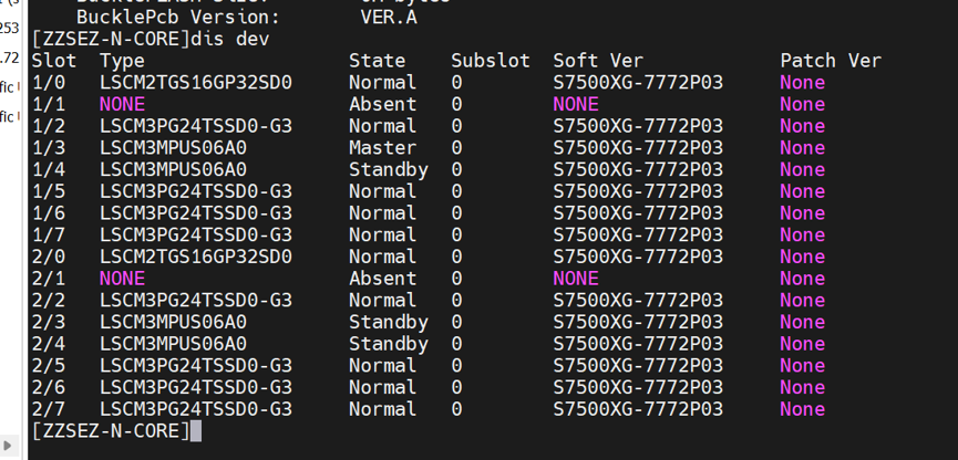

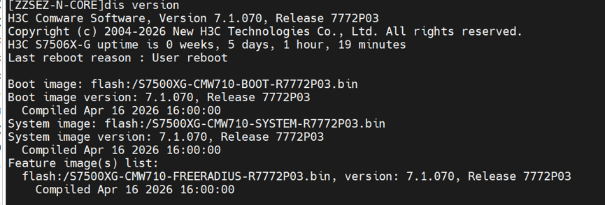

主机软件版本7772P03,GPON板卡软件版本7772P03

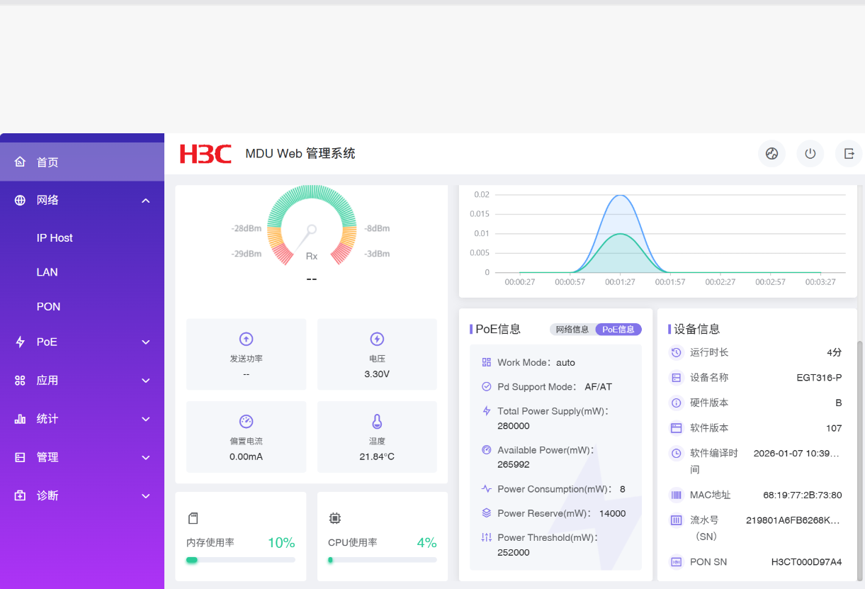

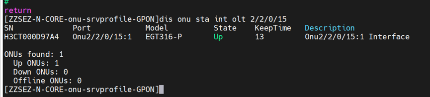

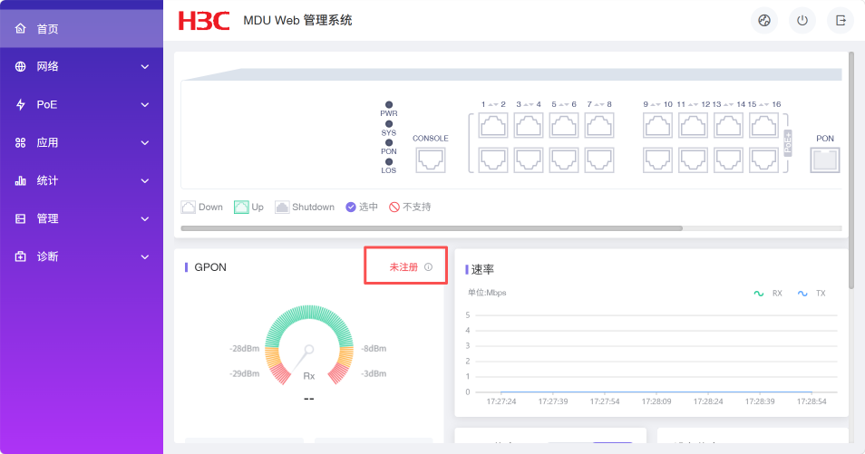

7、测试结果:onu侧

  1. OLT 显示 ONU UP,Web 显示未注册:MPCP 物理注册成功,OMCI 业务通道超时失败,MDU 没有完成 OMCI 状态机,MDU Web 判定 GPON 未注册。
  2. 单口测试正常,多口压力大故障:属于并发压力触发,不是光功率问题(光功率 Rx 在 web 截图中无读数,就是 OMCI 不通无法读取光模块参数)。
  3. 重启 ONU 概率复现:重启后 MDU 重新全量同步全部 OMCI 业务 ME;整机在线 ONU 多时,板卡处理不过来,随机部分 ME 超时。
