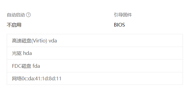

求助!!!新手学习CAS平台新增虚拟机,但选择Windows镜像包,控制台一直在这个异常界面,应该怎么处理?

Reset_ 四段
换一下引导方式看看
粉丝:48人 关注:2人
CAS 虚拟机 Win11 启动直接进入 UEFI Shell > 交互 shell,无法进入 Windows 安装界面
现象: 虚拟机配置:UEFI 引导固件、vTPM2.0 设备已添加、光驱挂载 Win11‑25H2 ISO 镜像;引导顺序:高速磁盘 Virtio vda 第一,光驱 hda 第二;开机直接掉进Shell> UEFI 交互命令行,不启动 Windows 安装程序。

  4. 引导顺序:光驱 hda 调到第一位!!!
❗现在你的引导顺序:高速磁盘vda >光驱hda。磁盘是空盘,没有系统,优先尝试磁盘启动失败,才会走光驱。 安装操作系统阶段,必须把光驱调整为引导设备第一位。 操作:【配置】‑【引导设备】→选中光驱 hda,点↑上移到列表第一个,点击修改保存。 虚拟机关机后再开机,不要热重启。

完整正确新建 Win11 虚拟机操作流程
  1. 新建虚拟机,固件选择UEFI,添加 vTPM2.0 硬件;
  2. 挂载微软官方原版 Win11 ISO 镜像;
  3. 【引导设备】把光驱 hda 上移到第一启动项;保存配置;
  4. 开机,控制台进入 Windows 安装界面;
  5. 当提示找不到磁盘时,切换光驱为 CASTools.iso 加载 Virtio 磁盘驱动;
  6. 系统安装完成后,再把引导顺序改回硬盘 vda 优先。
