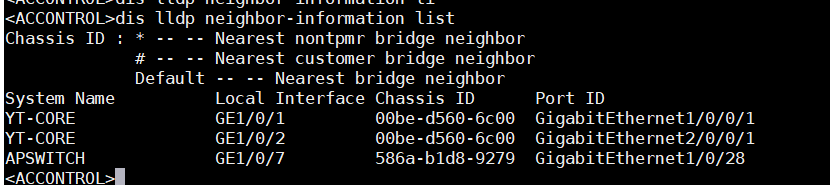

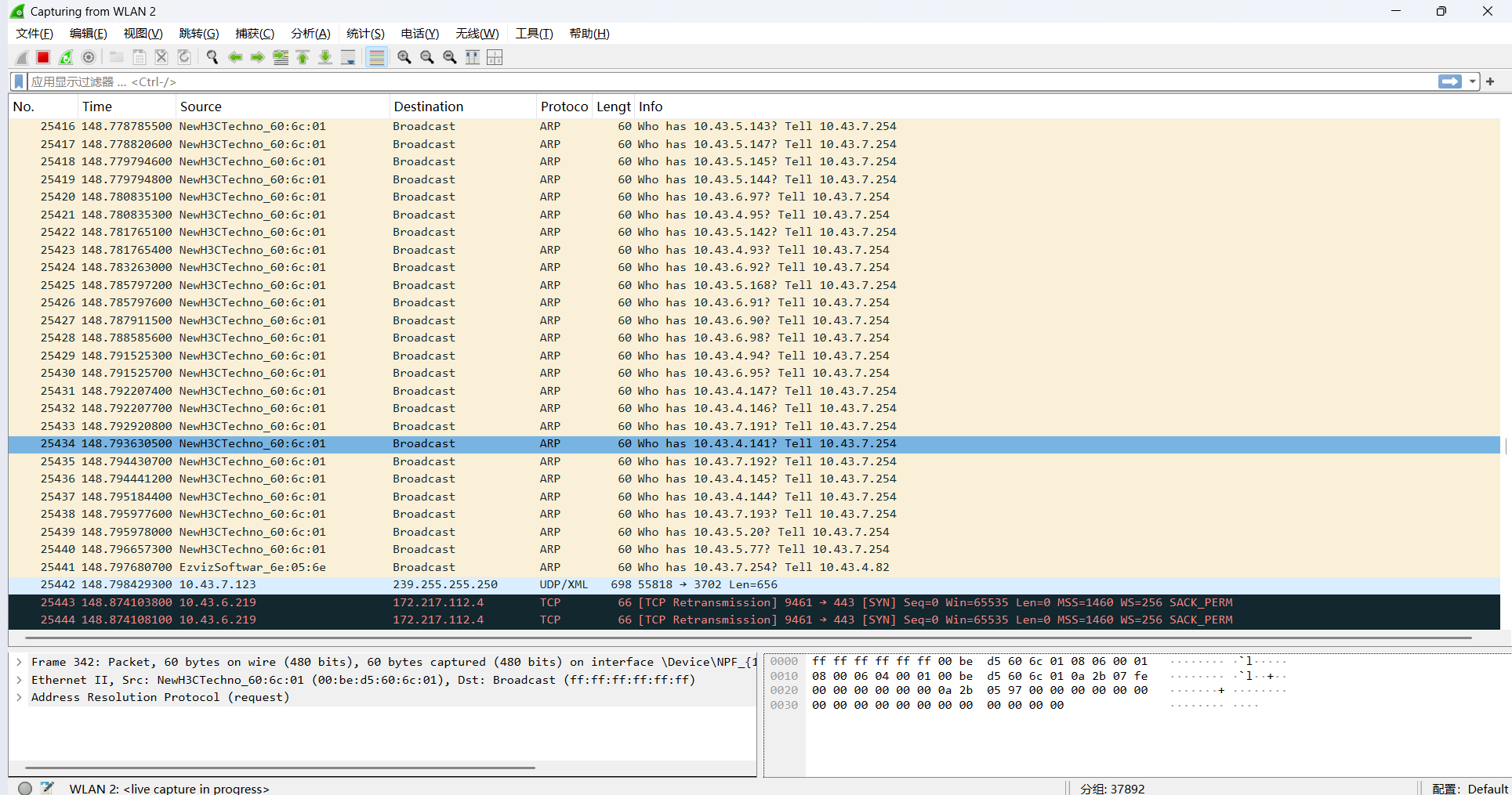

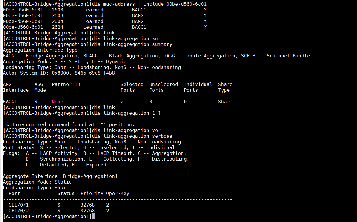

抓包发现很多ARP,检查配置发包的是AC做的链路聚合口,配置检查一切正常。查了一下资料发现说是二层MAC学习但是不知道怎么解决
抓包发现arp
ARP的Mac以及接口信息
AC的聚合口配置
AC查看邻居(to核心)

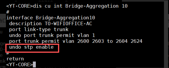

核心交换机的链路聚合口配置

AC上命令:display link-aggregation verbose 检查聚合组成员端口是否全为Selected状态,两端聚合模式(静态/动态LACP)是否一致。

现象:Wireshark 抓包看到大量 ARP 请求,源 MAC 为 AC 的聚合口 MAC 00be‑d560‑6c01,大量 Who‑has 广播报文从 AC 发往核心方向;链路聚合、trunk 允许 VLAN 配置两边看上去完全一致。 组网:AC ↔ 核心交换机,静态链路聚合 BAGG1 (AC) ↔ BAGG10 (核心 YT‑CORE),透传 VLAN 2600、2603‑2604、2624。
关键现象解读
  1. 抓包 ARP 源 MAC 是 AC 设备 MAC,不是无线终端 MAC,ARP 报文是 AC 本身在向外发 ARP 请求,不是终端泛洪上来。
  2. 两边聚合:静态聚合,成员口都 Selected,Trunk 放行 VLAN 完全一致。
  3. 核心聚合接口配置了 undo stp enable(关闭 STP),AC 侧 BAGG1 没有关闭 STP。
根因分析(2 个最高概率)
原因 1:STP 在聚合两端配置不一致,产生二层环路风险(重点)
  • 核心侧 Bridge‑Aggregation10:undo stp enable,该聚合口 STP 关闭,不参与生成树计算。
  • AC 侧 Bridge‑Aggregation1:没有关闭 STP,该聚合口参与 STP 计算。
两端 STP 状态不一致,二层 VLAN 环境下,一旦存在其他迂回路径,会产生 MAC 来回漂移,AC 会不断 ARP 泛洪探测 IP 对应的 MAC 地址,表现为大量 Who‑has ARP 广播。

步骤 1:STP 两端配置保持统一(必做)
核心侧 BAGG10 配置了undo stp enable,AC 侧 BAGG1 也要同步关闭 STP。 AC 上配置:
interface Bridge‑Aggregation 1 undo stp enable
注意:只有 AC‑核心这一条聚合链路、无其他二层迂回链路,关闭该端口 STP 才安全;如果网络还有其他二层冗余链路,不能直接关闭 STP,需要统一规划 STP 根桥。

聚合口两边配置一致看看,是不是一边关闭了生成树导致一直发包协商啊。
还有两边配置动态聚合试一下
