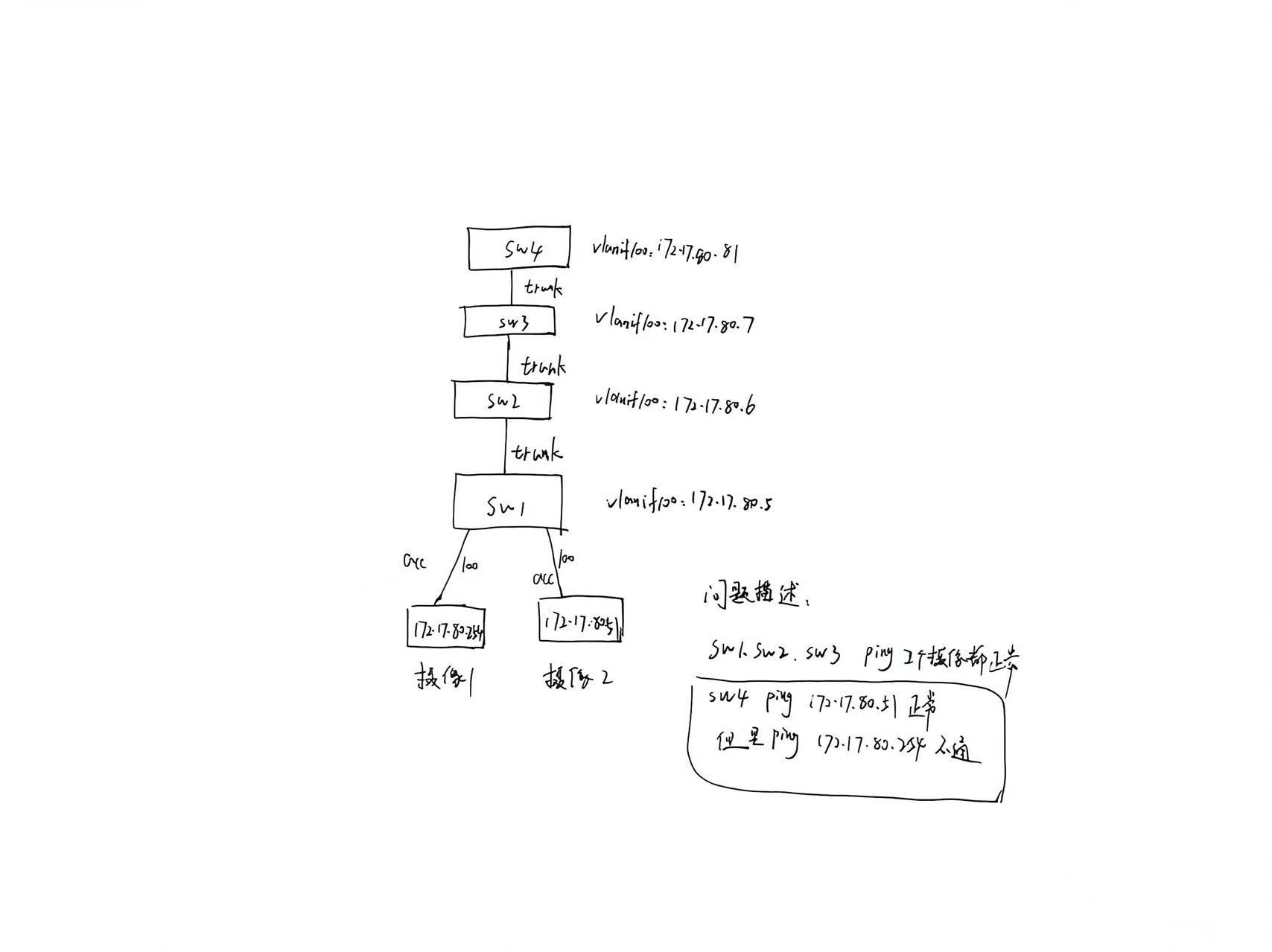

交换机ping不通问题
2026-09-13提问
  • 0收藏,602浏览
粉丝:48人 关注:2人
拓扑整理
SW4 vlanif100:172.17.80.81 ↓trunk SW3 vlanif100:172.17.80.7 ↓trunk SW2 vlanif100:172.17.80.6 ↓trunk SW1 vlanif100:172.17.80.5 ├─access vlan100 → 摄像头2:172.17.80.51 └─access vlan100 → 摄像头1:172.17.80.254
现象:
  1. SW1/SW2/SW3 ping 两个摄像头都正常
  2. SW4 ping 172.17.80.51(摄像 2)正常
  3. SW4 ping 172.17.80.254(摄像 1)不通
同一个网段 VLAN100,部分终端能通、部分不通,是典型二层转发问题,不是路由问题。 SW4 到 SW1 整条链路 trunk,VLAN100 透传;同网段,所有 vlanif 都是同网段三层接口。
优先排查顺序(H3C 交换机)
1. 检查摄像 1 172.17.80.254 的 MAC 学习(最高概率)
在 SW4 上查看是否学到摄像头 1 的 MAC 地址
display mac-address 172.17.80.254 display mac-address vlan 100
  • ✅ 如果没有学到该 MAC:SW4 发 ping 包,不知道往哪转发,不通。
  • ✅ 如果能学到 MAC,但出接口不是去往 SW3 的 trunk 口 → 二层环路 / 错 MAC 漂移。
对比摄像 2:display mac-address 172.17.80.51,看 MAC 出接口是否正确。
2. 逐台检查 Trunk 配置(SW4-SW3、SW3-SW2、SW2-SW1)
重点:允许通过的 VLAN 列表
display interface GigabitEthernet x/x/x #看这条trunk口是否允许VLAN100通过 display port trunk
摄像 2 能通,说明 VLAN100 大体透传没问题,但要检查:是否某台交换机只允许 VLAN100,没有permit all,或者接口存在undo port trunk permit vlan 100。 摄像 1 和摄像 2 都在 SW1 下,同一个 VLAN,trunk 配置一般不会一半通一半不通;但要检查是否接口存在端口隔离。
3. 检查 SW1 上摄像头 1 接入端口配置
display interface GigabitEthernet x/x/x display port-isolate group
重点看:
  1. 接口是不是access vlan 100
  2. 有没有配置端口隔离(端口隔离会导致跨端口不通,但同交换机 SW1 ping 它正常,隔离模式不同会有差异)
  3. 有没有shutdown、storm-constrain风暴抑制、ACL 过滤
4. 检查摄像头 1 自身(非常常见)
同交换机 SW1 可以 ping 通,说明摄像头本身 IP、网关没问题; 跨设备 SW4 ping 不通,大概率是摄像头的 ARP 应答问题:
  • 摄像头 1 防火墙 / 安全策略,只应答同广播域内靠近它的网关 ARP,远端跨多跳交换机过来的 ARP 请求不回复
  • 摄像头静态 IP,子网掩码配置错误(比如写成 255.255.255.255,不是 255.255.255.0)
验证方法:在 SW4 上display arp,看有没有 172.17.80.254 的 ARP 条目。
display arp 172.17.80.254
  • 如果 ARP 条目显示INCOMPLETE:SW4 发 ARP 请求,摄像头 1没有回复 ARP → ping 不通。
  • 摄像 2ARP 正常,摄像 1 不回 ARP,就是摄像头侧问题。
5. 排查二层环路 / STP 问题
display stp brief
看链路是否有端口被 STP 阻塞。摄像 2 正常,STP 阻塞概率低,但可以确认。
快速定位测试方法
  1. 在 SW4 上执行:ping 172.17.80.254,同时display arp
    • 无 ARP 条目 / ARP 不完整:摄像头不回应 ARP(摄像头本身原因)
    • 有 ARP 条目但 ping 不通:二层转发 / ACL / 端口安全问题
  2. 在 SW3 上 ping 172.17.80.254:
    • 如果 SW3 能通,SW4 不通:故障点在 SW4 ↔ SW3 之间
    • SW3 也不通,SW2 能通:故障点在 SW3 ↔ SW2 之间
分段定位,快速锁定故障链路。
最常见根因总结
  1. 摄像头 1 不回复 ARP 报文(最高概率),SW4 获取不到 MAC,ping 失败;SW1 本地同广播域 ARP 能交互,所以 SW1 可以 ping 通。
  2. 摄像头子网掩码配置错误。
  3. SW1 摄像头接入口配置端口隔离。
  4. MAC 地址漂移,SW4 学到错误的 MAC 出接口。
4 个回答
中间有没有包过滤,流量统计看看
粉丝:17人 关注:9人
以下是H3C交换机零段(10.0.0.0/8或192.168.0.0/24等起始网段)Ping不通的通用排查步骤:
1. 基础检查
直连Ping测试:确认物理链路(端口指示灯)正常,中间没有防火墙。
VLAN与接口:确认两端是否在同一VLAN,以及交换机SVI接口(Vlan-interface)是否已执行 undo shutdown。
IP配置:确认源IP和目的IP是否在同一网段,掩码是否正确。
2. 数据层面排查
检查ARP表:
display arp
如果ARP未学到,请检查端口配置、VLAN Permit情况。
检查MAC地址表:
display mac-address
检查接口统计:
查看Input/Output Errors或Drops。
3. 协议与策略排查
检查STP状态:确认端口是否被阻塞。
display stp brief
检查QinQ/VLAN映射:确认是否将VLAN 0 Tag做了特殊处理。
检查ACL/QoS:确认是否有策略deny了ICMP或该网段流量。
display packet-filter
display qos policy interface
4. 特殊情况
VLAN 1 复用:如果零段在Vlan 1,确认没有端口隔离或VLAN 1被配置为Super VLAN。
IRF/MAD:如果是堆叠环境,确认MAD(多Active检测)未将端口置于Recovery状态。
电脑直接插sw1能搜到监控吗,会不会是物理线路有问题
zhl188 七段
粉丝:2人 关注:3人
1.排查你的网线是否有问题
2.重置你的摄像头
3.这太简单的二层问题,你就看你的不通呢侧,ping直连,就是你的SW1地址。这都不通,换网线换端口。
