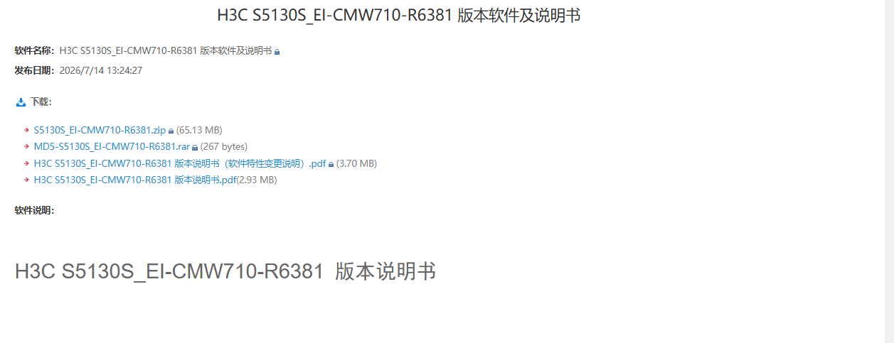

  2. 下载固件:
    • 访问H3C官网软件下载中心:H3C S5130S-EI 软件下载。
    • 在页面中查找与您设备版本匹配的 .ipe 文件(例如 S5130S_EI-CMW710-R6378.ipe)。如果当前版本不是最新的,建议直接下载页面推荐的 R6378 稳定版。
    • 若下载页面提示需要权限,可尝试使用公共账号(用户名:yx800,密码:01230123)登录。

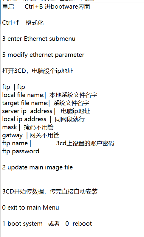

 第二步:通过BootWare菜单恢复固件
这是最可靠的恢复方式,需要准备Console线和TFTP/FTP服务器软件(如3CDaemon)。
  1. 搭建TFTP服务器:在电脑上运行TFTP服务器软件,将下载的 .ipe 文件放入其根目录,并确保电脑防火墙已放行TFTP端口。
  2. 连接设备:用Console线连接电脑和交换机,启动终端软件(如PuTTY),波特率设为 9600。
  3. 进入BootWare菜单:给交换机通电,在终端出现提示时,迅速按下 Ctrl+B 进入扩展BootWare菜单。
  4. 配置网络参数:选择菜单中的 1. Download image to flash,然后选择 1. Set TFTP protocol parameters,根据提示配置交换机的管理IP、TFTP服务器IP等参数。
  5. 上传固件:网络参数配置好后,选择开始下载,将 .ipe 文件上传至交换机的Flash中。
  6. 设置启动文件:上传完成后,返回主菜单,选择 2. Select image to boot,将新上传的 .ipe 文件设为下次启动文件。
  7. 重启设备:选择 0. Reboot 重启交换机。

最新版本:
https://www.h3c.com/cn/d_202607/2882445_30005_40.htm

  1. Console 进 BootWare(上电按 Ctrl+B),用 TFTP 上传对应 S5130S-EI 的 ipe 固件;PC 和交换机网口直连同网段、关闭防火墙。
  2. 传完后选择该 ipe 作为主启动文件,重启;传输全程不能断电。
  3. Flash 空间不足就先删除旧文件;固件型号不能混用。
  4. 固件需要官网凭 SN 下载;TFTP 不通查网线 / IP / 文件名。
  5. 备选 Xmodem 串口传输,速度慢,不推荐刷 ipe 大包。
