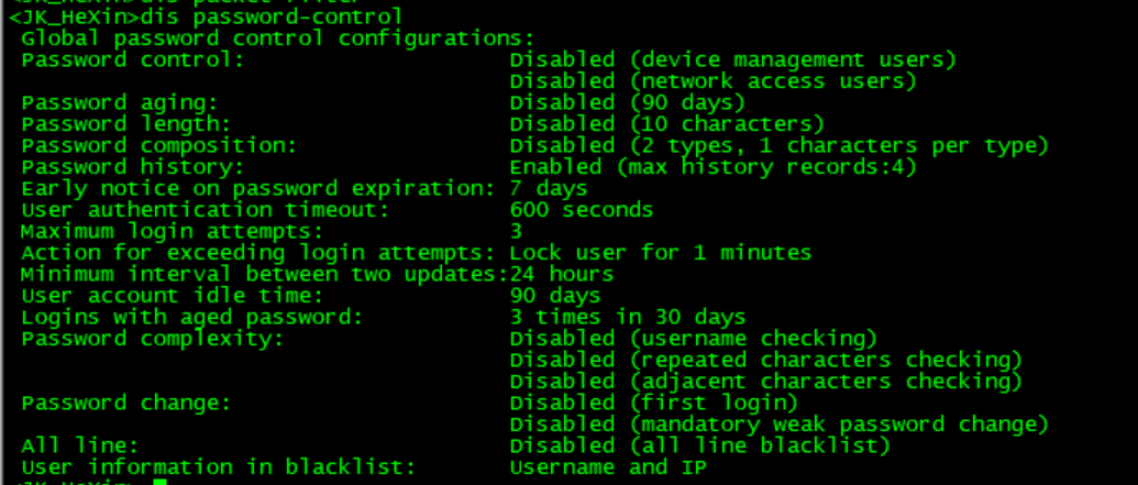

已经禁用了,还是不行呢
粉丝:48人 关注:2人
结论先说
这个密码长度 / 复杂度限制是 Cloudnet 云简平台【前端页面校验】,不是设备 password-control 控制,你在设备上关闭 password-control,也改不了云平台页面的输入校验规则,不能把长度改短。
你第二张截图display password-control可以看到:设备全局 password-control 已经 Disabled,设备本身允许短密码,但云简【命令助手】页面在你点连接之前,平台就强制校验密码规则,这是云平台侧安全策略,用户无法修改这个平台规则。
1、原理区分(非常关键)
  1. 设备侧 password-control:控制的是【在设备本地创建账号、修改账号密码】的时候,设备对密码的校验;你现在已经关闭,设备本地可以设置简单短密码。
  2. Cloudnet 命令助手页面校验:在网页输入框提交前,云平台直接做预校验,提示:密码长度为10~63。至少包括大写字母、小写字母、数字、符号中的两种,不能包含正序或反序的用户名。
