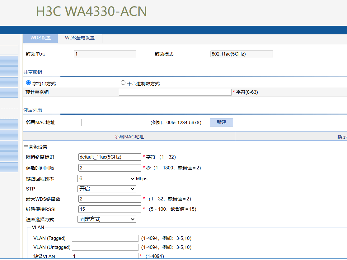

不支持
需要在命令行下操作。要么都瘦模式,要么都胖模式。不支持胖瘦之间桥。
