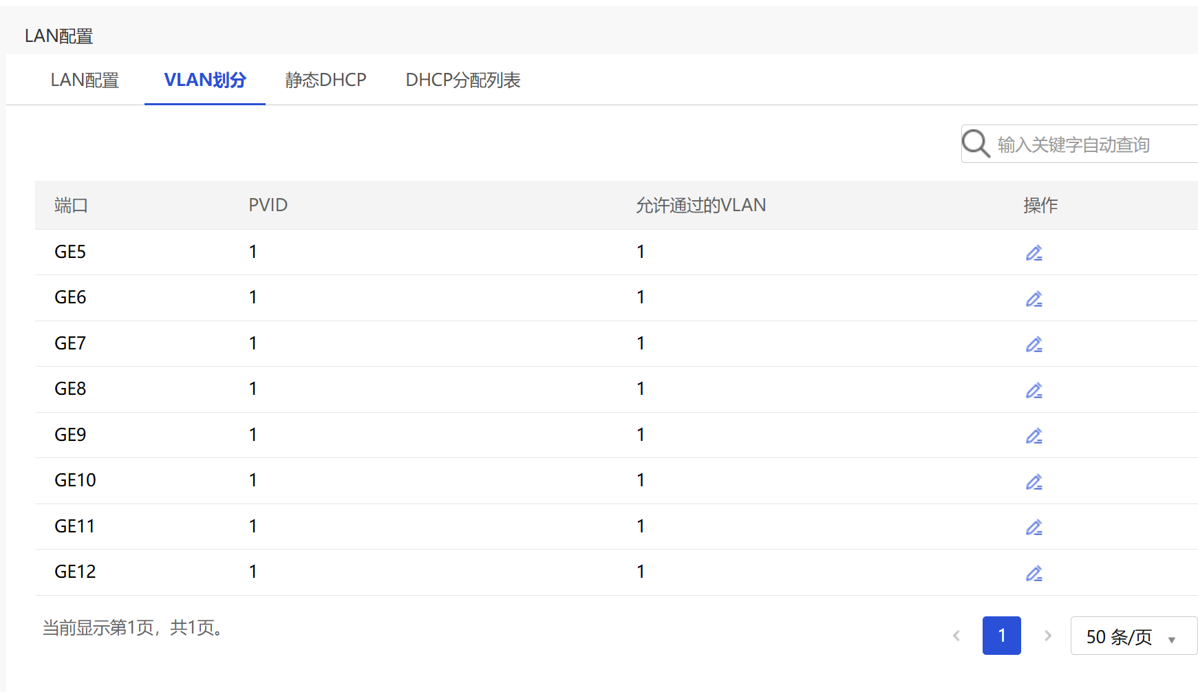

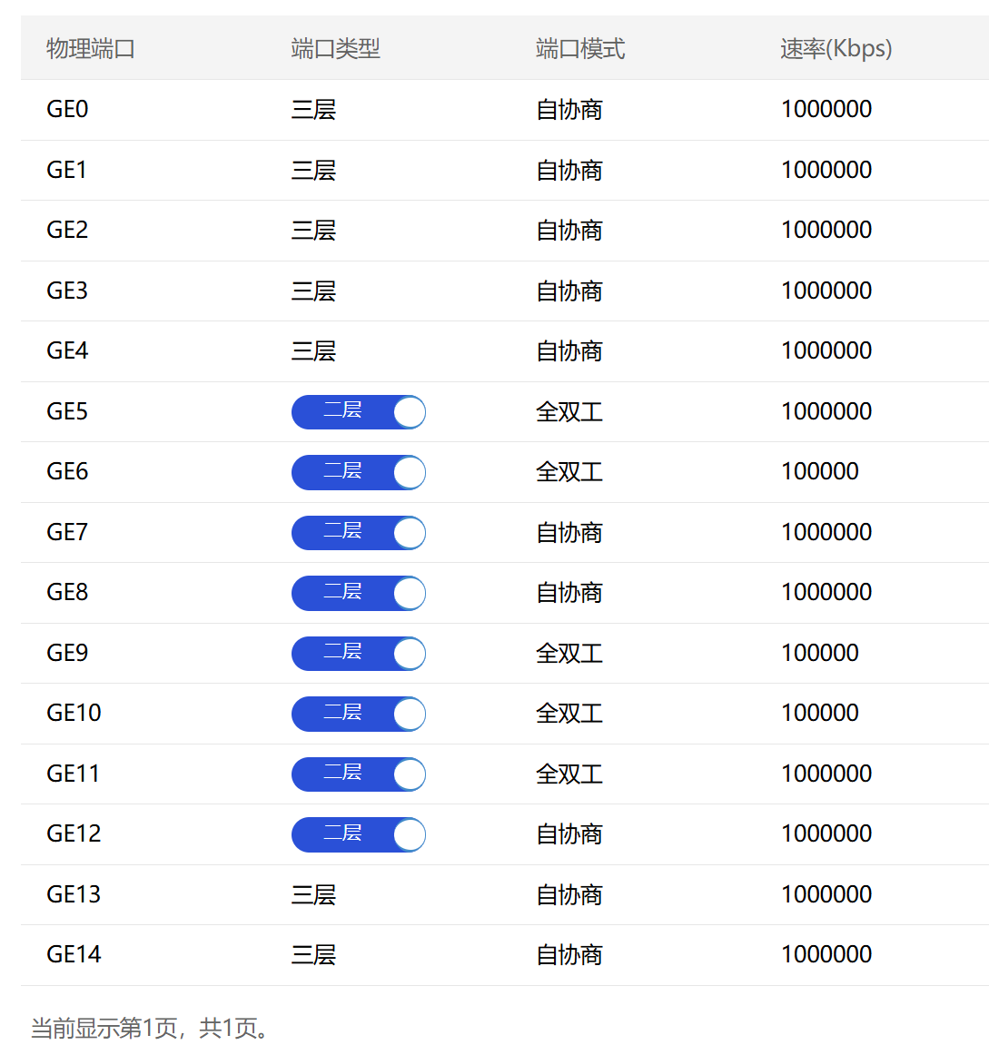

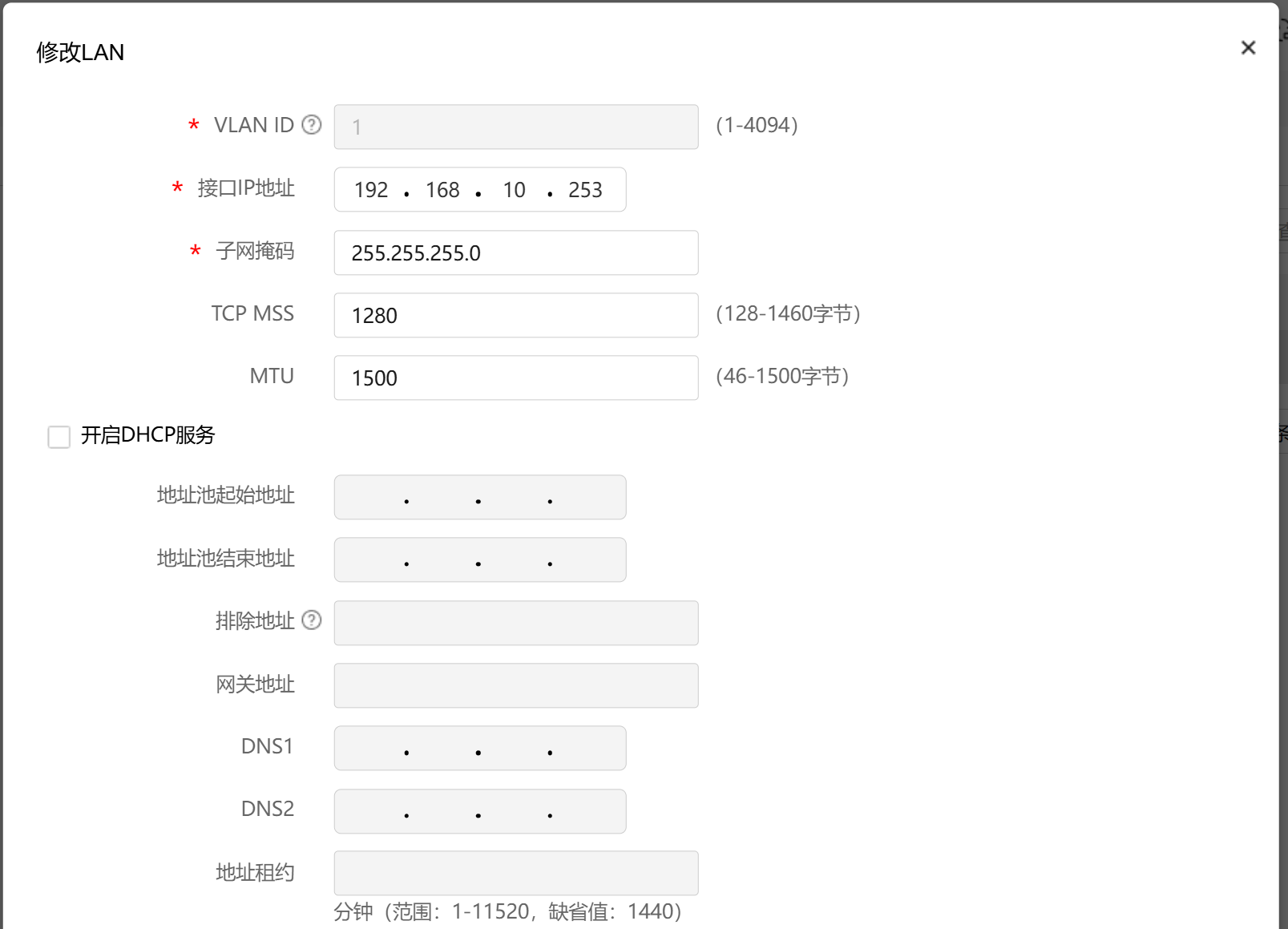

两台:MSR2600-15-X1 路由器,A和B。
B路由器充当交换机使用,以下组网配置是否可以?
所说的关闭DHCP是不是指vlan里的这个DHCP呢?
是否可以通过路由器A的公网ip8080端口访问管理路由器B?
A、B两台路由器都是只有一个vlan,两台设备的vlan地址默认一致。
A的LAN口 ──── 网线 ──── B的LAN口(任意一个LAN口)。
路由器A:Vlan(192.168.10.1)
路由器B:Vlan(192.168.10.253)
路由器A 的 WAN 口 nat server protocol tcp global current-interface 8080 inside 192.168.10.253 80
以下是路由器B的截图:

你描述的组网方案在技术上是完全可行的。将路由器B作为交换机使用,并通过路由器A的NAT功能从公网访问路由器B的管理界面,这套思路很清晰,只需要注意几个关键的配置细节。
组网方案可行性
将MSR2600-15-X1路由器B作为交换机使用,核心操作是将它的LAN口从三层路由模式切换为二层交换模式,并关闭其路由功能。
根据官方规格,MSR2600-15-X1的GE0~GE4、SFP13和SFP14是纯三层口,无法切换。而LAN口(通常是GE5-GE12等)支持通过命令切换为二层口,你需要使用这些端口来连接。
 “关闭DHCP”的正确操作
你截图中提到的“关闭DHCP”,准确来说是指关闭路由器B上的DHCP服务器功能,而不是删除VLAN接口的IP地址。
如果路由器B的DHCP服务不关闭,它会和路由器A的DHCP服务冲突,导致终端可能获取到错误的网关,从而无法上网。
正确操作步骤:
  1. 登录路由器B的CLI,进入系统视图。
  2. 关闭DHCP服务。在VLAN接口视图下执行:
    text
    [H3C-Vlan-interface1] undo dhcp select server
    如果设备不支持此命令,可以尝试在系统视图下执行 undo dhcp enable 来全局关闭DHCP服务。
  3. 为VLAN接口配置管理IP。保留你设置的 192.168.10.253,这是后续远程管理路由器B的地址。这个地址必须与路由器A的LAN口地址(192.168.10.1)在同一网段,且不能冲突。

1、组网可行性
✅ 组网方案可行
  • MSR2600-15-X1 的 GE5~GE12 可以切为二层口,B 路由器就变成一台带 VLAN1 的二层交换机,A 的 LAN 口接入 B 的二层口,同网段互通。
  • A:VLAN1 192.168.10.1(网关,开启 DHCP)
  • B:VLAN1 192.168.10.253(仅管理 IP,关闭 VLAN 内 DHCP,就是截图这个「开启 DHCP 服务」复选框取消勾选,和你截图一致)
问题:你描述写 “两台设备的 vlan 地址默认一致”,实际规划是 A=192.168.10.1,B=192.168.10.253,这个是正确的,不能相同。
2、关闭 DHCP 的位置
是的,关闭 DHCP 就是截图 LAN 配置里【开启 DHCP 服务】这个勾选框取消。 B 作为二层交换机使用,不能启用 DHCP 服务器,否则网络内会出现两个 DHCP 服务器,终端随机获取 IP 造成网络混乱。 B 仅保留 VLAN1 接口 IP 192.168.10.253作为设备管理地址。

4、B 设备(充当交换机)关键配置核对(对照截图)
  1. GE5~GE12 端口类型:二层 ✔
  2. VLAN 划分:PVID=1,允许 VLAN1 通过(access 口)✔
  3. VLAN1 接口 IP:192.168.10.253/24 ✔
  4. ❌取消勾选【开启 DHCP 服务】(截图里已经未勾选,正确)
5、简短总结
  1. 组网可行;关闭 DHCP 就是截图 VLAN 配置里的 “开启 DHCP 服务” 复选框取消。
