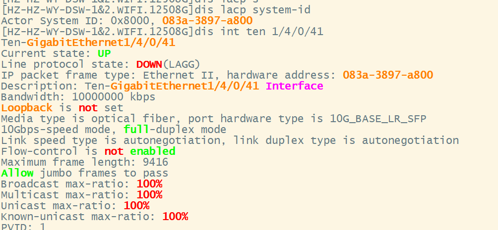

交换机lacp system-id地址跟接口的mac地址一样,会不会有问题

LACP System-ID 和接口 MAC 地址相同本身不会造成 LACP 协议异常,协议层面完全允许;但你当前接口状态 Line protocol state: DOWN(LAGG) 并不是因为 MAC 重复,是别的 LACP 聚合协商问题。
从截图: Actor System ID:0x8000, 083a-3897-a800 Ten1/4/0/41 接口 MAC:083a-3897-a800
LACP System-ID 构成 = LACP 系统优先级 (2 字节) + 设备 MAC 地址 (6 字节)。H3C 交换机默认直接使用设备的桥 MAC(整机 MAC)作为 System-ID;而这个接口恰好复用了整机 MAC,所以看起来两者一致,属于正常现象。

2、重点:你当前接口 DOWN(LAGG) 的含义
Current state:UP(物理层光模块、光纤正常,物理 UP) Line protocol state:DOWN(LAGG)
含义:物理链路正常,但 LACP 协商失败,该端口没有成功加入聚合组,被 LAGG 协议置为协议 down。 这是典型 LACP 协商失败,和 System-ID MAC 是否等于接口 MAC 无关。

不会有问题, lacp system-id本身就是由优先级+mac地址组成
粉丝:17人 关注:9人
没问题。
LACP system-id 由 2字节LACP系统优先级 + 6字节系统MAC地址 组成。
缺省情况下,系统MAC地址通常就是设备的桥MAC(Bridge MAC),也常常是第一个(或主控)接口的MAC地址。
作用:它仅用于在LACP协议报文中唯一标识一台设备,作为生成LACP端口优先级(Key)的一部分,以及在协商主设备(Actor)时使用。
只要两台对端交换机的 System-ID 不一样(通常只要MAC不一样就不一样),且本端所有接口使用的 System-ID 一致,就不会影响LACP正常协商。
