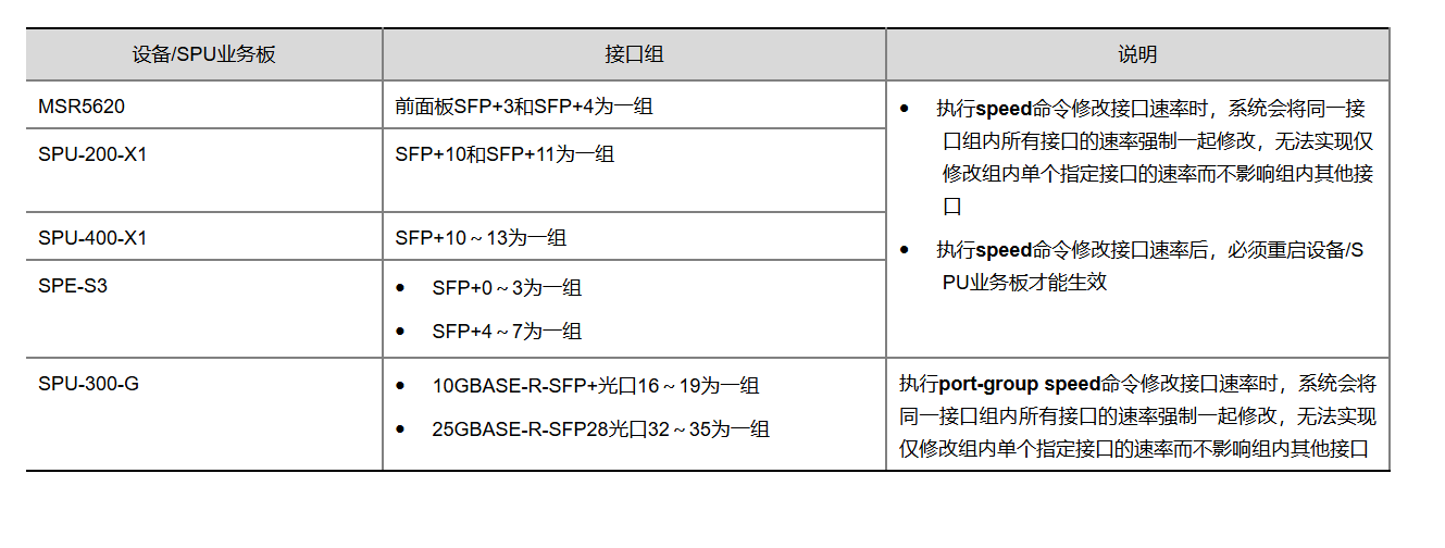

300-G这个板卡16口到19口可以将万兆接口速率降速到千兆吗?实际设备上16口不支持单独降速,同时端口组也不支持
4 个回答
这里说支持端口组降速,但是实际port-group不支持
粉丝:37人 关注:1人
根据H3C官方文档,SPU-300-G板卡的16-19端口理论上支持通过端口组命令降速到千兆,但实际操作中确实存在限制,这很可能就是你遇到问题的原因。
官方配置方法:使用 port-group speed
对于SPU-300-G单板,16-19端口属于10GE以太网接口组,不支持速率自协商。官方指定的速率匹配命令是 port-group speed,而不是常规的 speed 命令。
关键限制:该命令会强制修改整个接口组(16-19口)内所有端口的速率,无法只对其中某一个端口单独降速。所以,你提到的“16口不支持单独降速”,正是这一硬件设计限制的直接体现,这是符合官方说明的。

SPU‑300‑G(300‑G)板卡 16‑19 口降速问题解答
现象:16~19 口 SFP + 万兆光口,不能在单接口视图下执行speed 1000单独降速;硬件强制端口组绑定,修改速率必须整组统一设置,和用户现场现象一致H3C。
硬件约束(官方文档明确)
  1. SPU‑300‑G 板卡:16‑19 口属于同一个硬件以太网接口组,硬件层面绑定,不能拆分;32‑35 口(25G)是另外一组H3C。
  2. 组内端口不支持单口独立速率配置:接口视图下speed命令对这 4 个端口无效,必须使用系统视图下port‑group speed命令,一次性把 16、17、18、19 四个端口全部改成同一个速率(10000/1000),不能只改其中某 1 个或 2 个端口H3C。
  3. 这一组端口不支持自协商,插入千兆光模块,不配置 port‑group speed,会报模块 / 端口速率不匹配告警,端口无法 UPH3C。
  4. 修改 port‑group 速率后,需要业务板 / 整机重启配置才生效。
#查看硬件接口组编号 system‑view port‑group ? #对该硬件组整体降速千兆(组内16‑19全部变成1G) port‑group <组ID> speed 1000 save reboot slot X #重启该业务板卡槽位,或者整机reboot
⚠️短板:只要执行上面命令,16‑19 四个端口全部强制千兆;做不到只把 16 口改成千兆,17‑19 继续跑万兆,硬件不支持,没有任何命令可以绕过H3C。

SPU-300-G 官方结论(你现场现象完全符合硬件规格,不是 bug)
SPU-300-G,16~19 号 SFP + 万兆光口硬件绑定为同一个硬件端口组H3C
  1. 不能单独对 16 口配置 speed 1000,接口视图敲 speed 会报错。
  2. 只能在硬件 port-group 下统一设置速率:4 个口(16、17、18、19)全部一起变成千兆,或者全部万兆,不能混合速率H3C
  3. 这个硬件端口组不可修改、不能拆分;你说 “端口组也不支持单独降速” 是对的,它就是整组统一速率,不是手工聚合 port-group。
  4. 重要限制:SPU-300-G 这一组万兆光口【不支持自协商】,插入千兆 SFP 光模块,必须在硬件 port-group 下强制设置 speed 1000 才能 up;整组 4 口同步生效H3C
硬件 port-group 命令(整组改成千兆,V7)
system-view #查看硬件端口组 display port-group hardware #进入硬件接口组(16-19是同一个硬件组) port-group hardware 1 speed 1000 #配置完不需要重启板卡(SPU300-G这个板卡不需要重启,部分板卡需要重启SPU)
执行完这条,16、17、18、19 四个口全部变成千兆,4 个口必须统一速率,无法只改其中 1 个。 想恢复万兆:speed 10000
