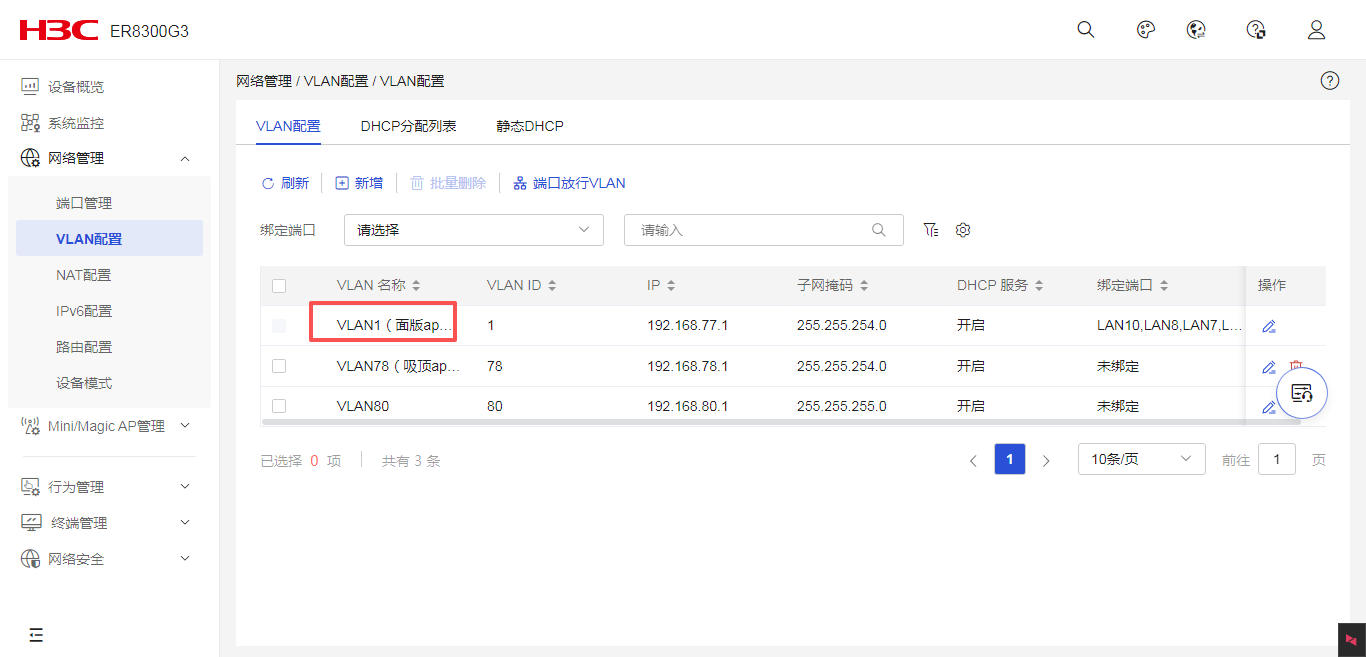

er8300G3 vlan1问题
2026-09-16提问
  • 0收藏,453浏览
想问一下,她这边ap管理用了vlan1,网络这边又用了vlan1这样会冲突不
不会,这个系列比较特殊,ap只能获取到ap管理的地址,终端只能获取到vlan1的地址,不会冲突
这样会冲突嘛
粉丝:48人 关注:2人

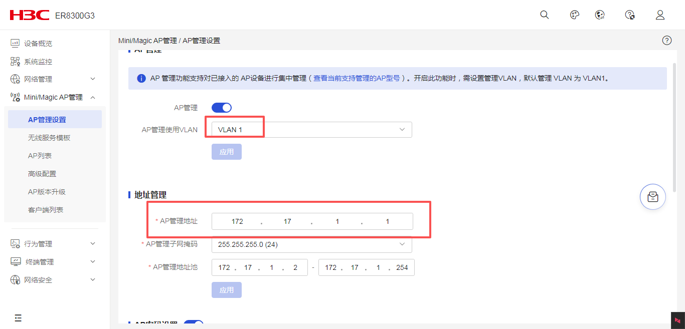

> 界面:ER8300G3,Mini/Magic AP 管理,AP 管理 VLAN=VLAN1,AP 管理网段 172.17.1.0/24。
> 疑问:AP 管理使用 VLAN1,业务网络也用 VLAN1,会不会冲突?
## 核心结论
**在 ER8300G3 小贝 AC(Mini AP 管理)这套体系下:VLAN1 同时承载 AP 管理 + 业务终端,二层是同一个广播域,会共用同一个 VLAN,不是 “IP 网段冲突”,但会带来广播域合并的风险,不是协议层面直接报错,是业务层面问题。**
### 1、原理说明
ER8300G3 的 Mini AP 管理机制:
- AP 管理 VLAN:用来**小贝 AP(Magic/Mini 系列胖瘦一体 AP)获取管理 IP、和 ER8300G3 建立 CAPWAP 管理隧道**的 VLAN。
- 你现在配置 AP 管理 VLAN=VLAN1,代表:AP 的管理报文从 VLAN1 转发,AP 会在 VLAN1 内从【AP 管理地址池】拿到 172.17.1.x 的管理 IP。
- 如果业务 SSID 也放 VLAN1,**AP 管理流量、无线终端业务流量全部跑在同一个 VLAN1 二层广播域**。
> ⚠️区分两个概念:
> 1)**VLAN-ID 冲突**:这里 VLAN 编号都是 1,二层是同一个广播域,不存在 VLAN ID 冲突;
> 2)**IP 网段冲突**:
> - AP 管理网段:172.17.1.0/24(AP 的管理 IP)
> - 如果你的业务 VLAN1 的终端网段**不是 172.17.1.0/24**,**IP 网段不会冲突**;
> - 如果业务 VLAN1 终端网段也用 172.17.1.0/24,**IP 网段直接冲突,AP 管理 IP 和终端 IP 混在一起,会出现 IP 地址争抢、ARP 混乱**。
## 2、两种场景判断
✅场景 A:VLAN1 二层,**业务终端网段≠172.17.1.0/24**
- VLAN1 内存在两个不同网段:AP 管理 172.17.1.0/24 + 业务终端网段。
- 技术上能跑通,AP 可以正常上线管理。
- **缺点:AP 管理广播报文、终端 ARP / 广播报文全部在同一个二层广播域,广播风暴更容易冲击 AP 管理,建议尽量分离。**
❌场景 B:VLAN1 二层,**业务终端网段也是 172.17.1.0/24**
> **强烈不推荐,会 IP 冲突!**
> AP 管理地址池 172.17.1.2~254,无线终端也从这个网段获取 IP,AP 管理 IP 和终端 IP 同网段,极易 IP 冲突、AP 离线、业务卡顿。
## 3、最佳实践(推荐修改)
**建议把 AP 管理 VLAN 单独划一个独立 VLAN(例如 VLAN10),和业务 VLAN 隔离,不要共用 VLAN1**
1. 在交换机上配置 AP 接入端口为 Trunk,允许 VLAN10,PVID=VLAN10;
2. ER8300G3 页面修改【AP 管理使用 VLAN】为 VLAN10;
3. 在 ER8300G3 上配置 VLAN10 三层接口,AP 管理网段放在 VLAN10;
> AP 管理流量单独二层广播域,不受业务终端广播影响,稳定性更高。
## 4、如果暂时不改,必须满足的前提
1. VLAN1 业务终端网段**不能是 172.17.1.0/24**;
2. 下联交换机接入 AP 的端口 PVID 为 VLAN1;
3. 业务 SSID 绑定 VLAN1,业务网段单独规划;
4. 留意广播量,无线终端量大时,VLAN1 广播会影响 AP 管理稳定性。
