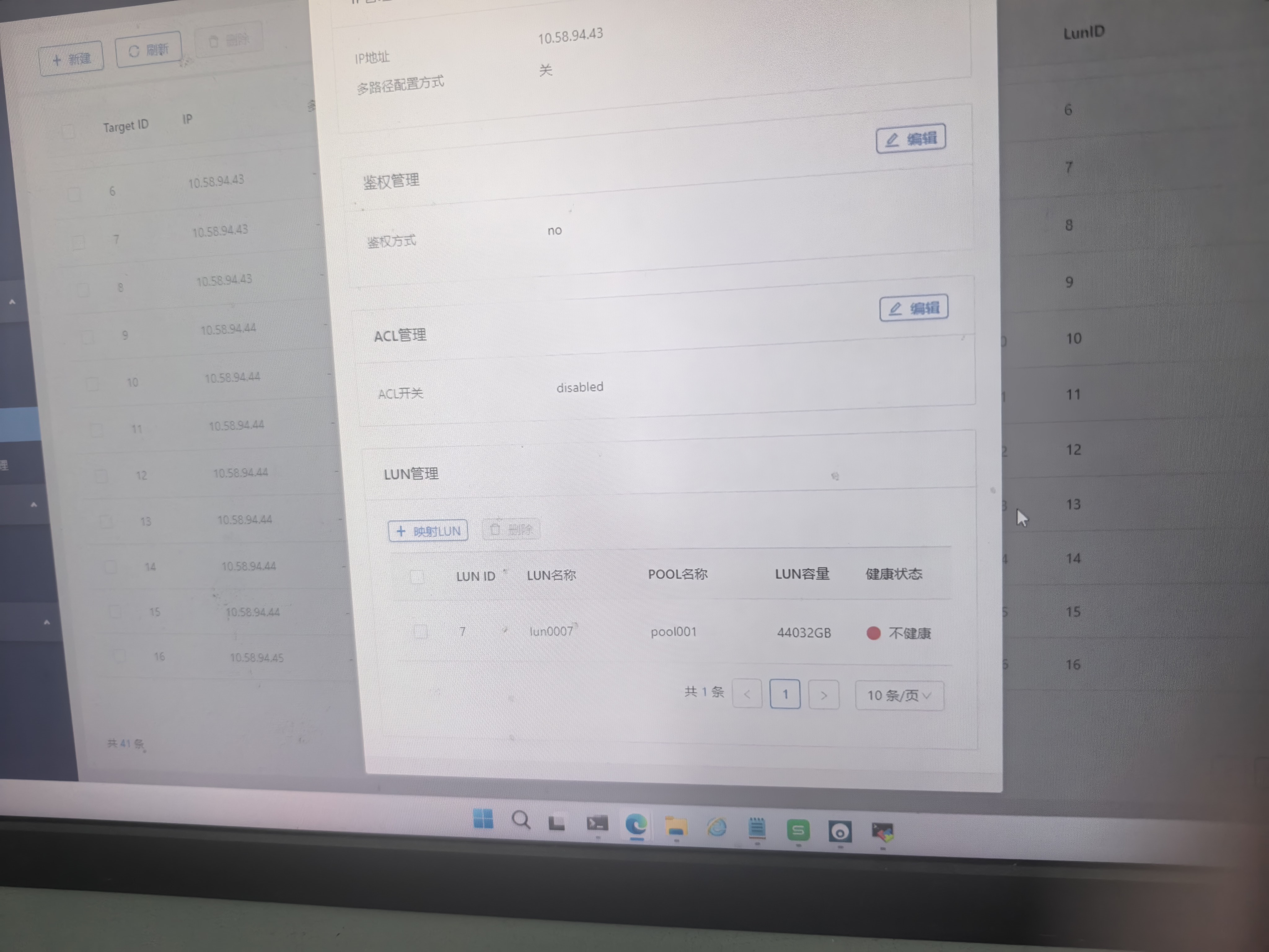

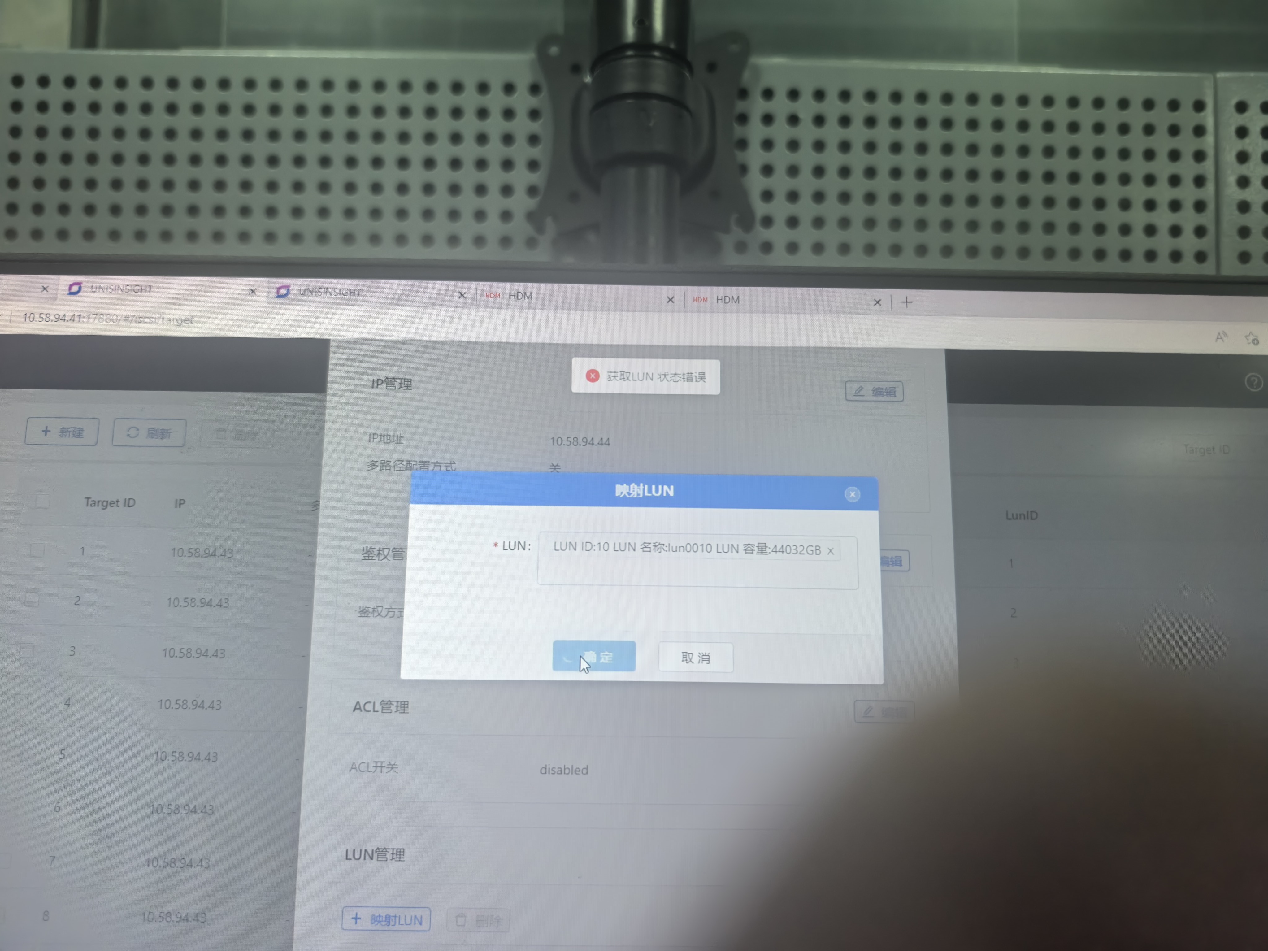

现场出现3块故障盘,两块慢盘,POOL1地址池下所有磁盘出现不健康,故障盘更换后,不健康还是存在,要怎么处理啊,删掉重新映射后失败

  3. LUN 映射操作依赖存储池底层正常,底层池异常,所以【映射 LUN】报错。
❌ 错误操作:删除 LUN、删除映射,无法修复底层 pool 数据损坏,只会增加数据丢失风险。

现象:更换硬盘后,pool 依旧不健康,LUN 获取状态错误。 ✅处理:
  1. 备份现有能读出的数据;
  2. 删除故障 pool;新建 pool;
  3. 把备份数据恢复到新 pool,重新创建 LUN + 映射给主机。
⚠️原有 pool 内的数据无法自动找回。
