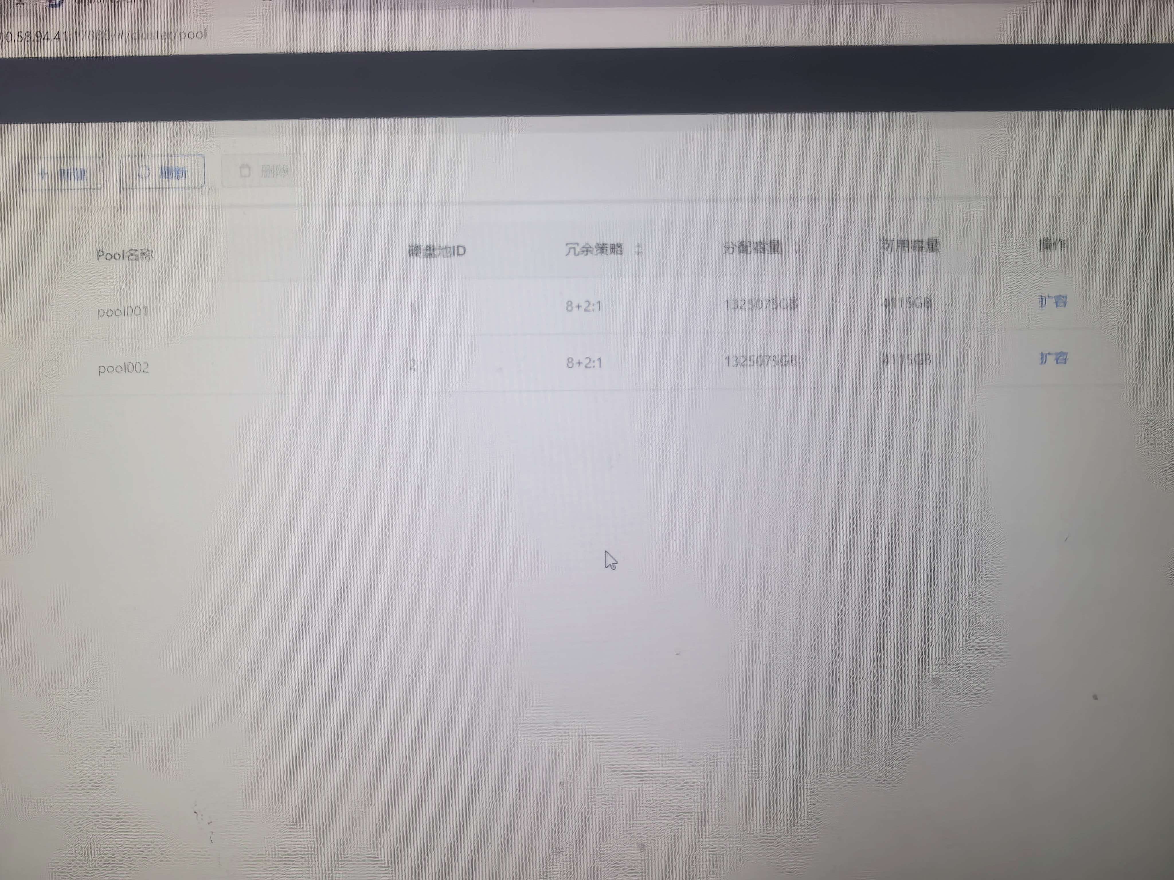

求助:磁盘阵列 POOL地址池冗余8+2:1详细解释是啥?出现慢盘对冗余策略有影响吗?
2026-09-21提问
  • 0收藏,401浏览
粉丝:0人 关注:2人
怎么看磁盘属于哪一个频组,具体是备盘还是在用盘,出现慢盘对冗余策略有影响吗?

1. 8+2:1 冗余解释
这是典型的 RAID-Triple (RAID 3) 或 增强型 RAID 5/6(多用于 H3C UniStor 系列)配置:
8:8 块数据盘。
2:2 块校验盘(允许同时坏 2 块盘不丢数据)。
:1:1 块专用热备盘(Spare),空闲时自动冗余,故障后自动顶替重建。
2. 慢盘影响
有影响:慢盘会导致 RAID 组读写卡顿、IO 超时,触发 RAID 重构(若误判为故障)或频繁重试,严重时降低整个 POOL 性能,甚至因超时拖垮上层业务。
建议:开启慢盘检测(如 disk slow-disk 相关命令),及时隔离或更换慢盘。

针对您关于磁盘阵列 POOL 地址池 8+2:1 冗余策略的疑问,以下为您进行详细的专业解答:
一、 8+2:1 冗余策略详细解释
在分布式存储中,8+2:1 是一种基于纠删码(Erasure Coding)的冗余保护机制。
1. 核心原理
该机制将原始数据分割为 8 个数据分片(Data Chunk),并通过算法生成 2 个校验分片(Parity Chunk),共计 10 个分片分散存储在不同的磁盘上。当其中任意 2 个分片(无论是数据分片还是校验分片)发生故障或丢失时,系统都可以通过剩余的 8 个分片完整重建并恢复出原始数据。
2. 容错能力
  • 硬盘级容错:允许任意 2 块硬盘同时发生故障,而不影响数据完整性和业务正常读写。
  • 节点级容错(:1 的含义):后缀的 :1 表示节点级故障容忍度。这意味着即使这 10 个分片分布在不同的存储节点上,该策略也仅允许最多 1 个存储节点发生故障。如果 2 块故障硬盘恰好位于同一节点,或者故障发生在 2 个不同的节点上,都会导致数据丢失。
3. 空间利用率
相比传统的三副本模式,8+2:1 的存储有效利用率达到了 80%(即存储开销仅为 25%),能够大幅节省海量数据的存储空间。

  1. 8+2:1:8 份数据块 + 2 份校验块,允许同时坏 2 块盘;池内预留1 块全局热备盘,盘故障时自动顶替重构。容量利用率 80%。
  2. 查磁盘归属:硬盘池详情页看磁盘状态,正常 = 在用成员盘、备用 = 热备盘;页面可查看磁盘所属纠删组 ID。
  3. 慢盘影响
    • 轻度慢盘:冗余能力不变,但业务 IO 卡顿;
    • 严重慢盘:系统会把它当做故障盘踢出,触发重构,消耗那块热备盘;此时容错只剩坏 1 块盘的余量,风险显著升高。
  4. 风险提醒:重构期间尽量不要再出现磁盘故障,否则会丢数据。
