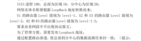

r1为分中心,下面的为总部。r1的邻居没起,还有帮忙看看总部做对了吗

s1和下面的r2、r3
阿 发表时间:2018-11-06
[s1-isis-100]dis this # isis 100 is-level level-1 network-entity 20.0090.0900.9201.00 # S1上只起level1邻居,跟R2\R3又不是同一个AS,把S1上改成level-1-2邻居就可以了

题上要求的s1是level1呀?

回复阿:
要求level1那就改一下S1和R2R3在一个as里面
行走的酱油瓶 发表时间:2018-11-06
要求的s1是10,r2r3是20

Level-1路由器负责区域内的路由,它只与属于同一区域的Level-1和Level-1-2路由器形成邻居关系,维护一个Level-1的LSDB,该LSDB包含本区域的路由信息,到区域外的报文转发给最近的Level-1-2路由器。 属于不同区域的Level-1路由器不能形成邻居关系。

r2r3是level-1-2呀
