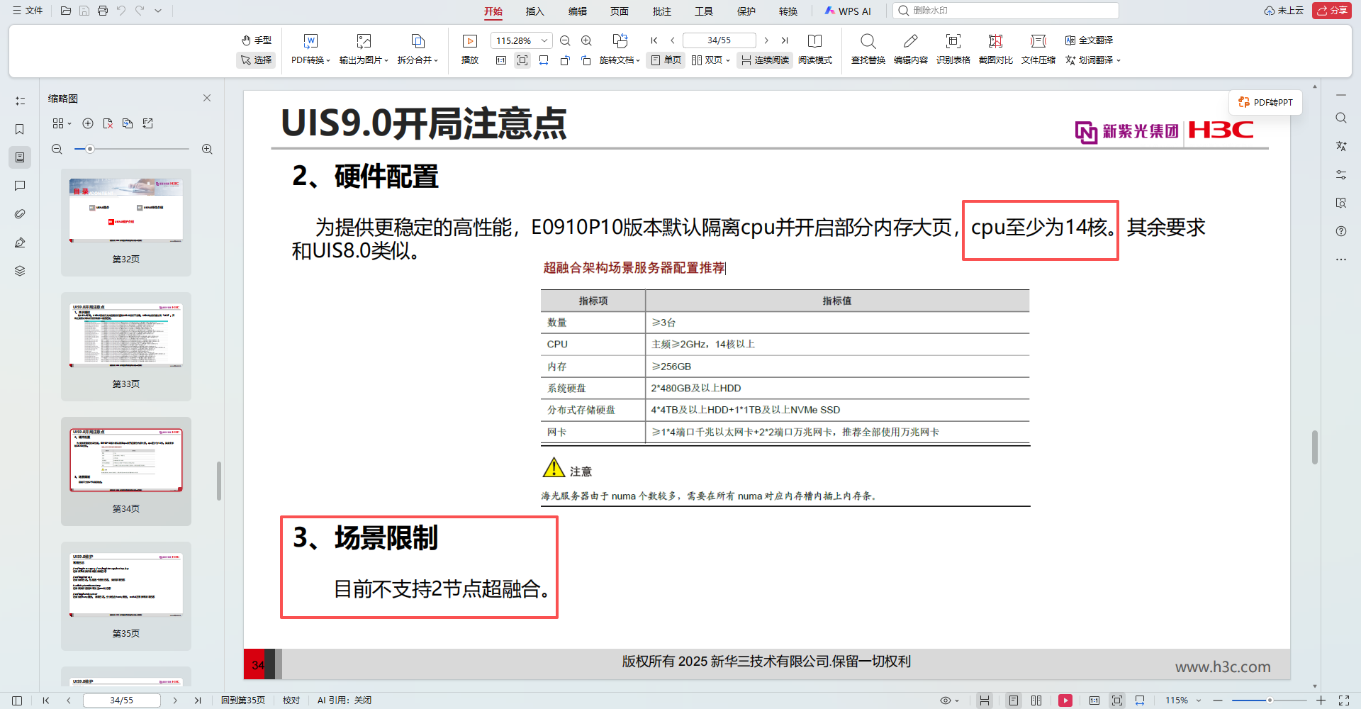

UIS9.0是不是不支持两节点部署
2026-10-09提问
  • 0收藏,470浏览
我搜两节点方式安装部署,只有这三个版本有手册,照着还是配置不起来有错误提示。
H3C UIS超融合管理平台 两节点方式安装部署指导-E0750P11-5W120 正文
H3C UIS超融合管理平台 两节点方式安装部署指导-E0802P01-5W111 正文
H3C UIS超融合管理平台 两节点方式安装部署指导-R0886P05-5W117 正文

用H3C_UIS-E0910P10-ningos-x86_64-AUTO.iso测试还是不行,可能版本太高了,最后解决方案是多申请了一台物理机进行部署
不支持
