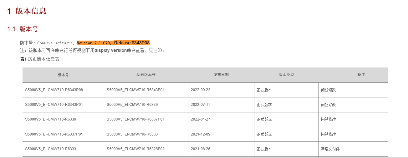

POE交换机 升级   V5 升 V7        有一台已经升级好的是 version 7.1.070, Release 6343P08

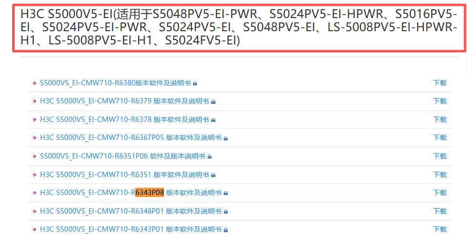

新华三官网软件下载页: https://www.h3c.com/cn/Service/Document_Software/Software_Download/Switches/Catalog/H3C_S5000V5/S5000V5‑EI/H3C
需要登录 H3C Support 账号才可下载,选择:H3C S5000V5_EI‑CMW710‑R6343P08 版本软件及说明书。

  4. 升级完成用display version确认输出:7.1.070, Release 6343P08。

H3C S5008PV5-EI-HPWR从V5升级到V7,已有一台成功升级到version 7.1.070, Release 6343P08。你需要找到对应的升级包文件。
升级包获取路径:
1. 访问H3C官网 www.h3c.com
2. 进入“服务支持” → “软件下载”
3. 搜索产品型号“S5008PV5-EI-HPWR”
4. 在软件分类中选择“交换机软件”
5. 查找版本为“7.1.070 Release 6343P08”的IPE或BIN文件

https://www.h3c.com/cn/d_202301/1763015_30005_40.htm(你要的版本)
https://www.h3c.com/cn/d_202604/2797403_30005_40.htm(最新版本)
再确认下型号吧,我看是不支持
S5008PV5-EI-HPWR这个交换机的
