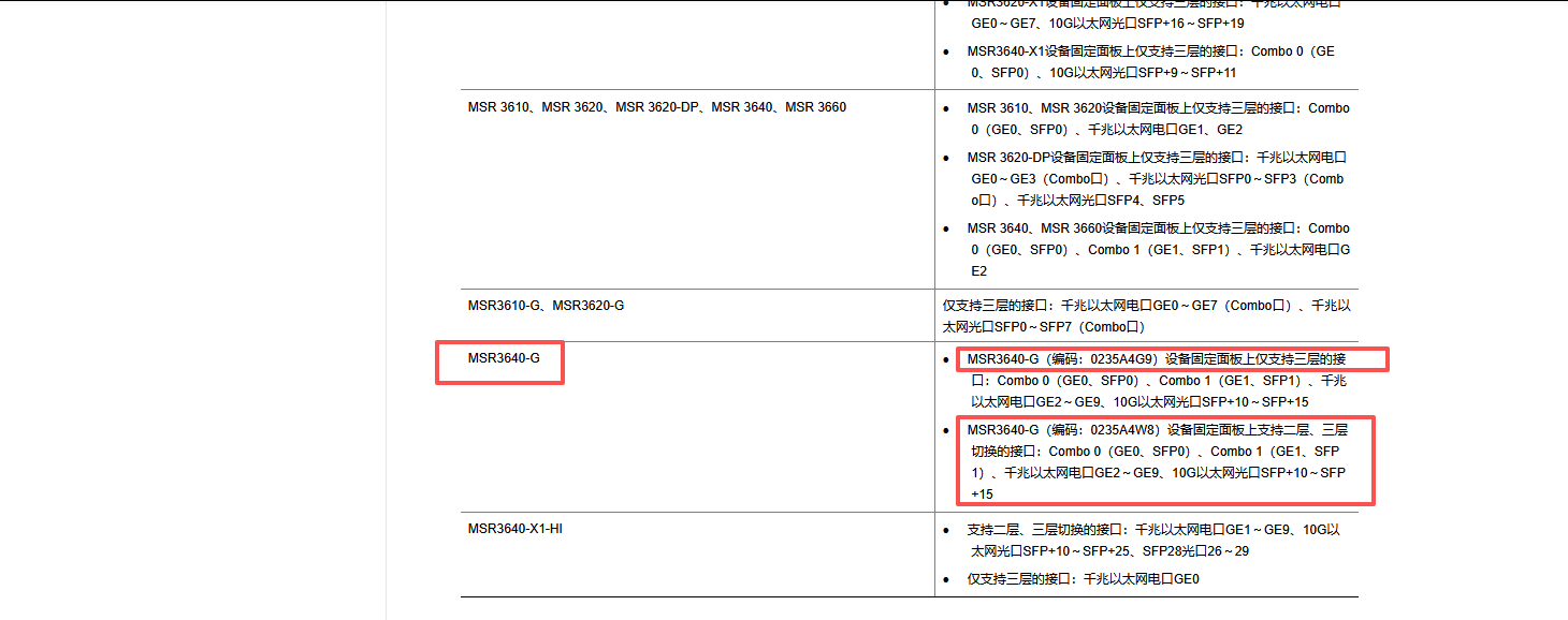

可以啊,提示什么?
https://www.h3c.com/cn/d_202608/2904017_30005_0.htm#_Ref191324240
看下什么 编码,确实有可能不支持二三层接口切换。
粉丝:48人 关注:2人
注意 MSR3640‑G 分两个硬件编码:
  • 0235A4W8:整机固定面板所有网口支持二三层切换;
  • 0235A4G9:整机固定面板全部只能三层 route,硬件不支持 bridge 二层模式,不能做 access/trunkH3C。

3、如果输入 port link‑mode bridge 提示命令不支持
代表你的设备编码是0235A4G9,硬件固定全部三层,固定面板网口不支持二层 bridge 模式,不能配置 access/trunkH3C。
