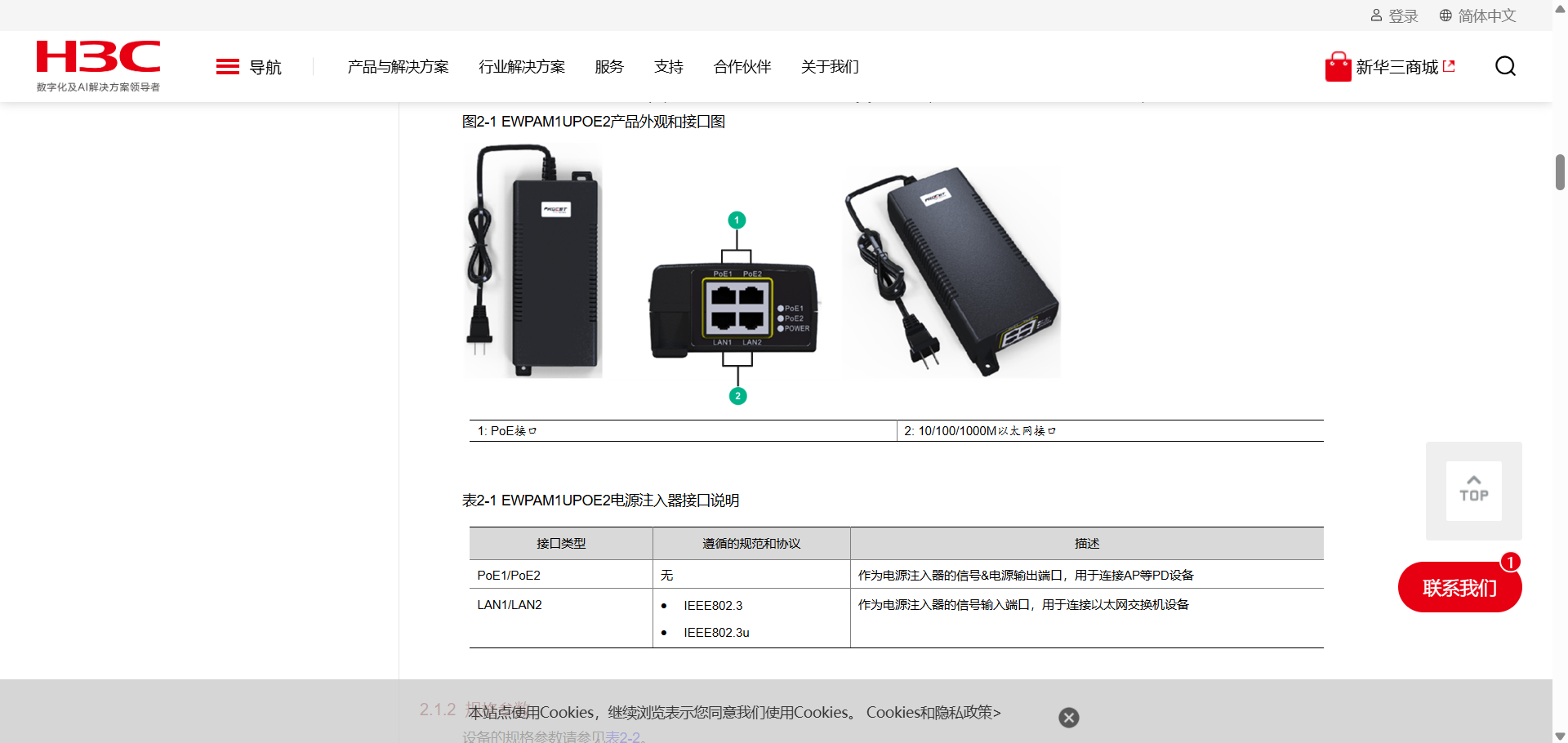

H3C EWPAM1UPOE2这个设备支持bt供电不
2026-10-15提问
  • 0收藏,252浏览
帮忙看下这个设备支持bt协议不
z6Kl9 九段
粉丝:81人 关注:2人
不支持
https://www.h3c.com/cn/d_202304/1831577_30005_0.htm#_Toc132730329
2.1.2  规格参数
设备的规格参数请参见表2-2。
表2-2 EWPAM1UPOE2电源注入器规格参数

2.1.3  以太网连接示意图
信号&电源输出端口和信号输入端口是一一对应的,即LAN1输入对应PoE1输出,LAN2输入对应PoE2输出。当连接信号&电源输出端口到AP时,必须连接对应编号的信号输入端口到以太网交换机。
图2-2 EWPAM1UPOE2以太网连接示意图

**该设备不支持标准 IEEE 802.3bt(BT)协议**。
> 它属于**非标准 PoE 注入器**,硬件总输出功率上限 60W(55V 1.1A),**没有 802.3bt 标准 PD 分级检测、四对线供电协商机制**,产品手册没有标注支持 bt,不是标准 BT PSE 供电设备H3C。
## 规格拆解
1. 硬件参数:整机最大输出 60W,两个 PoE 口共享这 60W,**不是每口 60W**,厂商说明不建议同时带两台大功率 AP。
2. 工作原理:属于**强制供电注入**,不是标准 PoE 交换机那种自动检测 PD 协商供电(af/at/bt 的握手检测),上电直接输出 55V 直流电,**不会做 bt 的 class6~8 功率协商**。
3. 兼容性说明:
✅ 可以给**支持 bt 的 PD 终端(WiFi6/7 大功率 AP)供电**,AP 端能取到电;
❌ 但**不是遵循 802.3bt 协议协商供电**,属于 “硬供电”,测评等保场景,**不能算作支持 IEEE802.3bt**。
## 现场注意点
1. 因为无标准 PoE 检测,**如果接普通不支持 55V 高压的设备,会直接烧毁**,只能接明确支持 PoE 注入 55V 供电的 H3C 室外 AP / 物联网终端。
2. 和标准 BT 交换机区别:标准 802.3bt 设备会先检测 PD 受电设备类型,协商功率;这个注入器没有协商握手,直接输出电压。
3. 等保测评备注:如果测评问是否支持 BT 协议,答复:**EWPAM1UPOE2 为无源注入型 PoE 供电器,不实现 IEEE802.3bt 协议协商机制;仅输出 55V 直流,可给兼容高压 PD 设备供电,不属于标准 BT PSE**。
