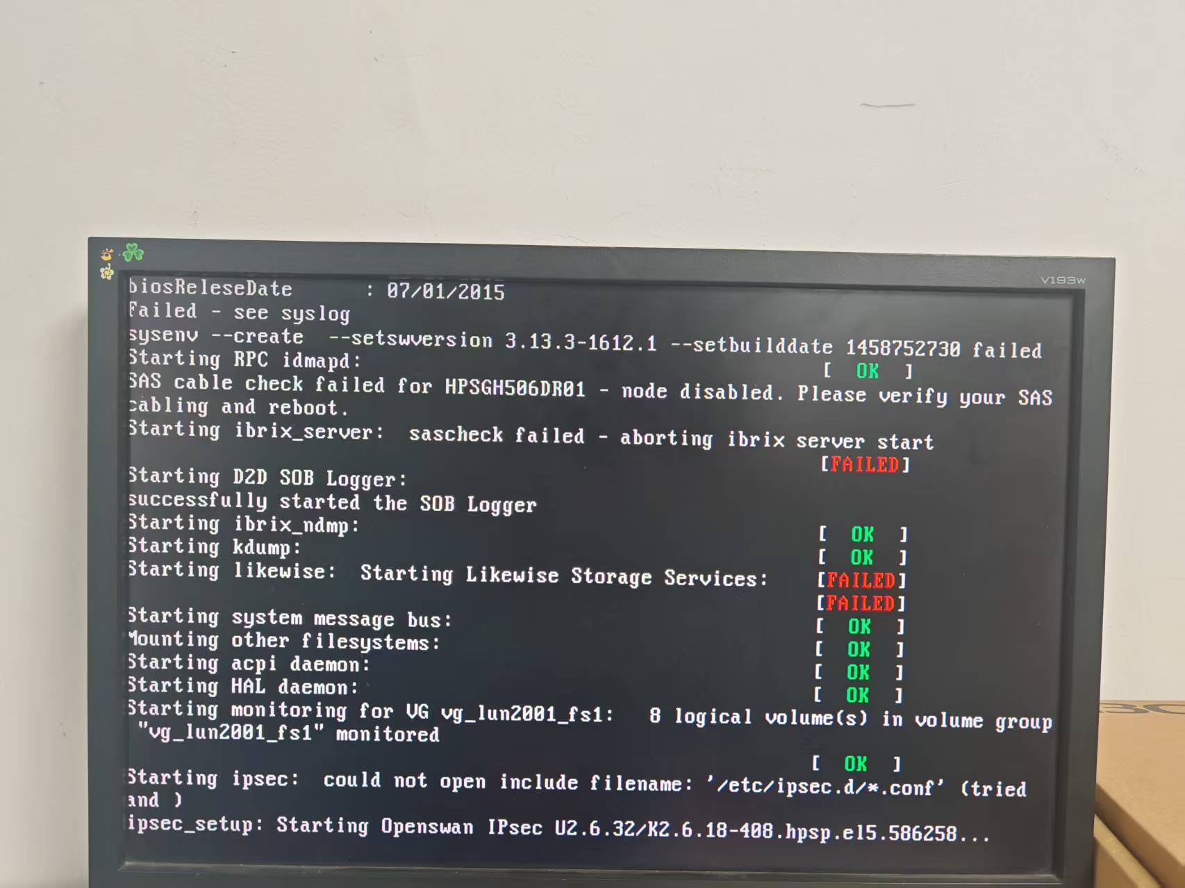

无法登录系统,卡在加载界面
这是显示界面,卡半个多小时了都进不去
新手小白12138 发表时间:2026-10-15 更多>>
这是显示界面,卡半个多小时了都进不去

关键报错:
SAS cable check failed for HPSGH506DR01 - node disabled. Please verify your SAS cabling and reboot. Starting ibrix_server: sascheck failed - aborting ibrix server start [FAILED]
这是 HPE StoreOnce 4500(Ibrix 分布式存储),SAS 链路检测失败,Ibrix 存储服务直接拒绝启动,节点被禁用,系统卡在启动流程、Web/CLI 无法登录。 Ibrix 是 StoreOnce 底层分布式文件系统,SAS 校验不通过,ibrix_server 进程直接退出,上层 StoreOnce 管理服务起不来。
原因分类(优先级从高到低)
  1. SAS 线缆松动 / 损坏 / 接错(最高概率) StoreOnce4500 机头和磁盘柜之间使用 SAS 线缆互联。开机会做 SAS 拓扑检测;线缆接触不良、针脚变形、线序接错,直接报sascheck failed。
提示里的HPSGH506DR01就是对应的磁盘柜。
  1. SAS 模块故障(机头 SAS 卡 / 硬盘柜 SAS IOM 模块) IOM 模块掉电、硬件故障,导致 SAS 链路识别异常。
  2. 磁盘柜上电顺序错误 StoreOnce 规范:先上电磁盘柜,等待 IOM 完全就绪,再开机头;如果先开机头、后开磁盘柜,开机 SAS 自检直接失败。
  3. 磁盘柜内硬盘故障、背板故障(相对少见)
现场排查步骤
  1. 断电,检查 SAS 连线 整机下电,把机头到 HPSGH506DR01 磁盘柜的 SAS 线两端拔插;更换 SAS 线交叉测试,检查 SAS 接头针脚有无弯曲损坏。
4500 机头与磁盘柜的 SAS 端口,不要插错 IOM A/B。
  1. 严格按正确上电顺序重启 ① 全部下电 → 先打开磁盘柜电源,等待 IOM 指示灯稳定就绪(2~3 分钟) ② 再启动 StoreOnce 机头 观察开机时 SAS 检测是否还报sas cable check failed。
  2. 查看硬件指示灯
  • 磁盘柜 IOM 模块:看告警琥珀灯;
  • SAS 卡、硬盘槽位告警灯,定位硬件。
  1. 如果换线 + 正确上电后仍然报错 代表硬件损坏:机头 SAS HBA 卡,或者磁盘柜的 IOM 模块故障,需要更换硬件。
次要报错说明(都是 ibrix 启动失败带来的连锁现象,不是根因)
  • likewise storage services failed、sysenv create failed:Ibrix 底层存储服务起不来,依赖它的上层业务服务跟着启动失败;
  • IPSec 的报错属于无关的附带信息,不是本次卡启动的根源。
风险提醒
⚠Ibrix 是分布式存储,不要反复强制开关机,多次异常重启有损坏存储元数据、导致备份数据丢失的风险; 优先确认 SAS 链路,不确定硬件状态,建议开 HPE 原厂 case。
验证命令(修复后,系统正常进入后)
ibrix -s ibrixhealth
查看 Ibrix 集群和 SAS 状态。
