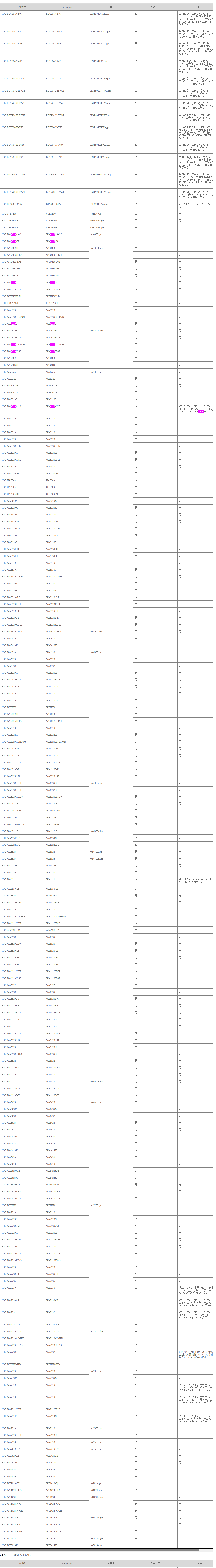

这是WX3520X 控制器最新版本能纳管的型号,看看现场使用的型号有没有在图内吧,有就可以,没有就是不行
粉丝:16人 关注:7人
H3C WA4320i-ACN WA4320i-X  WA4320H   WA4320E
       WA4320-ACN-SI WA4320H-SI WA4320-H20
这7个型号支持的,其他的型号都不支持的。如果不支持,只能换AP
