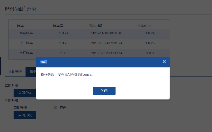

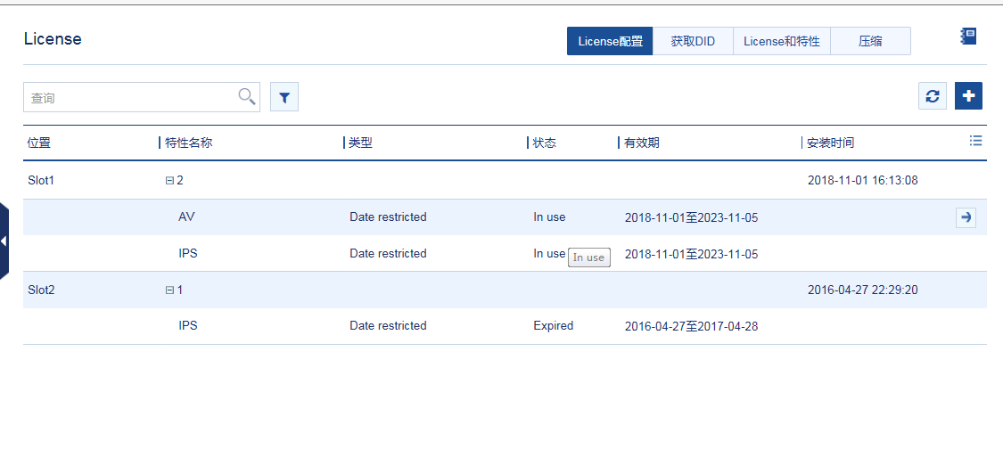

现有两台10508做虚拟化堆叠,同时配有两块防火墙插卡也做了虚拟化设备,由于前期未激活IPS授权,现购入3+1+1年限授权,通过批量导入后,显示slot 1授权有效,slot 2 仍为失效授权,同时点击升级ips库提示无有效license。想请教一下,是不是两台防火墙上都必须要有授权,而不是和一般IRF设备供应授权

两台防火墙都需要授权,不能以虚拟后的设备计算,要以物理设备计算
