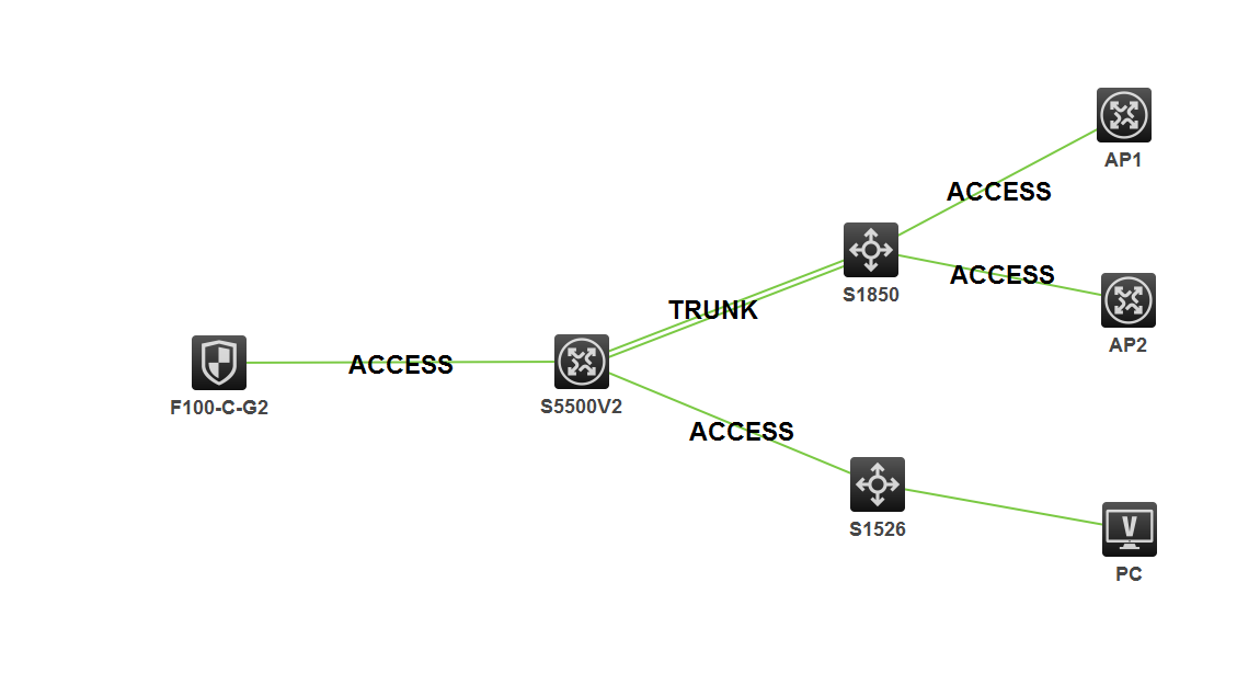

拓扑如下,S5500V2 与 S1850 之间是 trunk 连接,所以做了链路聚合,经过实体机器测试过,即使其中一条线断开,也不影响ap接入的电脑上网、下载,这个功能很好用。
目前 S5500V2 做 dhcp,F100-C-G2 与 S5500V2 之间,S5500V2 与 S1526 之间,都是单线的 access 连接,貌似  access 是没有链路聚合的,
请问  防火墙 与三层交换机,三层交换机与普通二层交换机之间如何做链路聚合

链路聚合和access、trunk、二层、三层交换机没关系,端口属性一样就可以
http://www.h3c.com/cn/d_201708/1023083_30005_0.htm
问题是,两台机之间的 access 端口,接 2条网线,就会有回环,导致上不了网哦。看说明是只有 创建 链路聚合 端口 ,再把这 2个端口加入这个 组,才不会有回环影响
