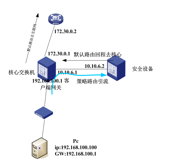

pc业务网关在核心交换机上,现在核心交换机旁挂一台安全设备和核心交换机三层互联,需要把客户流量引入到安全设备,然后安全设备再返回流量,核心交换机继续处理,拓扑图如下
现发现pc流量通过策略路由引入到安全设备后,安全设备通过默认路由把流量返回到核心交换机,核心交换机理论上就会匹配静态路由做下一步转发了,但是实际流量又被引入了安全设备,这样就一直在安全设备和核心交换机之间环路,直到ttl减少到0
不知道是什么原因导致流量在安全设备返回到核心交换机后,核心交换机又把流量转给安全设备了。策略路由的配置如下

172.30.0.1是去互联网的,理论上192.168.100.100 这台pc上行流量进入到安全设备后,安全设备返回流量到核心,核心就会默认路由将数据转发到互联网了,但是现在是核心又将流量发给安全设备了

一根线,一对互联ip,安全设备回程路由只有一条默认路由,下一跳指向核心交换机

这个问题我遇到过,一样的现象,ping测试说TTL传输中过期,就是产生了环路。
也不是PBR的配置问题,就是华三交换机的快速负载分担机制导致的,把这个load-sharing关闭问题就解决了。
原因是这个快速负载分担默认开启,开启的情况下交换机不会以流量的入接口来标识流量,而是以5元组来标识流量,所以你从安全设备回注到交换机的流量和匹配策略路由的流量的5元组是一样的,他就一直匹配那个快速转发表,也就是一直会把流量的下一跳指向安全设备。
把这个功能关闭后,他就不仅仅根据5元组转发了,而是5元组+入接口,也就是这6元组来标识这个流量,入接口不同自然不会再将流量一直发给安全设备了。
