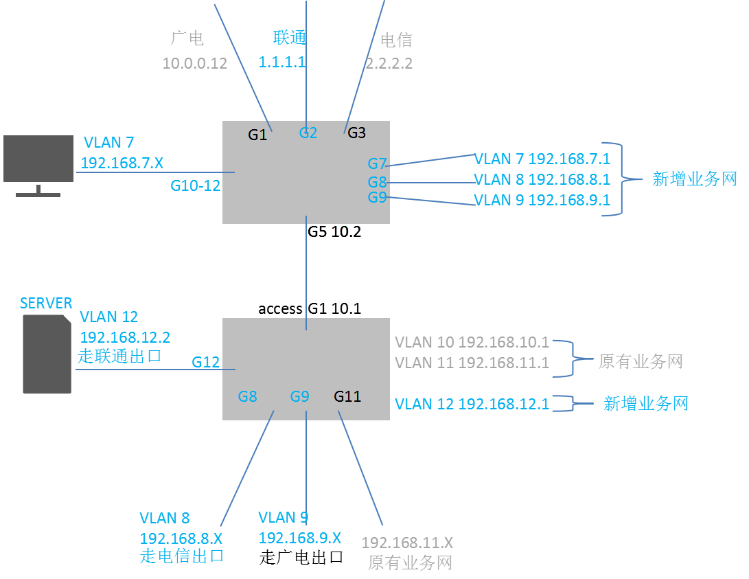

如下图所示:出口网关为V7防火墙-下挂交换机
1.新增联通出口后怎么才能限制(新增业务网下用户只能走联通出口上网)
2.防火墙新增业务网关怎么实现和交换机互联互通(都能访问互联网)
防火墙做了回程路由指向交换机192.168.10.1
交换机也做了路由指向192.168.10.2

我在防火墙上新加了一个二层接口(trunk )连接交换机(trunk接口) 新增网段可正常连接上网,但是原有业务网192.168.11网段无法上网 防火墙ping不通192.168.11.1(11网段也ping不通防火墙)

您好:防火墙G5 口连接交换机G1口 (10.1 VLAN10) 如果增加一条物理链路 防火墙G4口(二层TRUNK模式)连接交换机G2口(TRUNK ) 两条物理链路会不会造成环路?

防火墙 interface GigabitEthernet1/0/5 port link-mode route ip address 192.168.10.2 255.255.255.0 interface GigabitEthernet1/0/4 port link-mode bridge port link-type trunk port trunk permit vlan all --------------------------------------- 交换机(存在环路) interface GigabitEthernet4/0/1 port link-mode bridge port access vlan 10 # interface GigabitEthernet4/0/2 port link-mode bridge port link-type trunk port trunk permit vlan all

最美的太阳 知了小白
把交换机G1端口 access改成 trunk模式(VLAN1-4094)
连接防火墙G5口改成二层接口trunk 模式(VLAN1-4094)
新增加网段可以上网
原有业务网不能上网(原有业务网ping不通防火墙 防火墙也ping不通原有业务网网关)
(用户又不愿意将原有业务网网关迁移到防火墙上)  求解决办法
