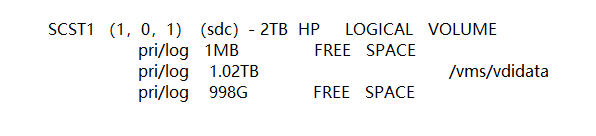

3块1T的硬盘做raid5(大约有2T),在CAS的安装过程分区中发现不能将其全部进行分成一个区,会有大约1T不能进行分区,我在选择2T进行分区后,发现只能分出大约1T,剩余显示“free space”,这大概是什么情况,是mbr格式有分区限制?,但是mbr的大小限制是2T吧

服务器引导模式是Legacy的还是UEFI的?另外cas安装的时候分区类型是选择的manual方式吗?可以把之前的操作过程截图看看
截图我当时忘了截图了,大概就这样吧,在下面

有可能,在选择manual之后弹出的磁盘空间是2T还是1T?
仁风 发表时间:2018-11-12
2T,我选择做分区的时候,叫我设置大小,默认显示的也是2T,选择默认2T后做出来只有1T左右,其它的剩余显示free space。。。。

能不能把你手动分区完成之后的截图发来看看
仁风 发表时间:2018-11-12
