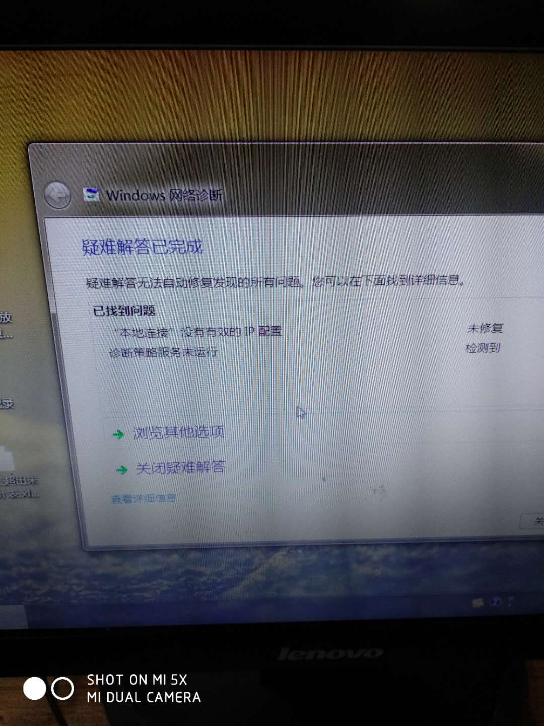

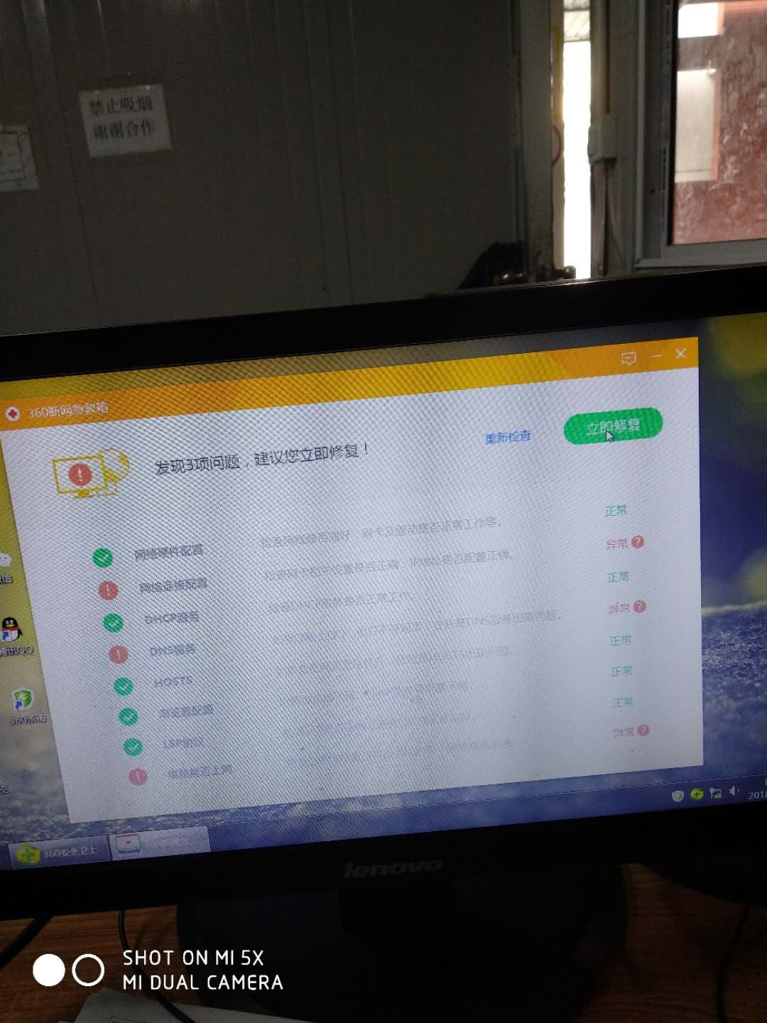

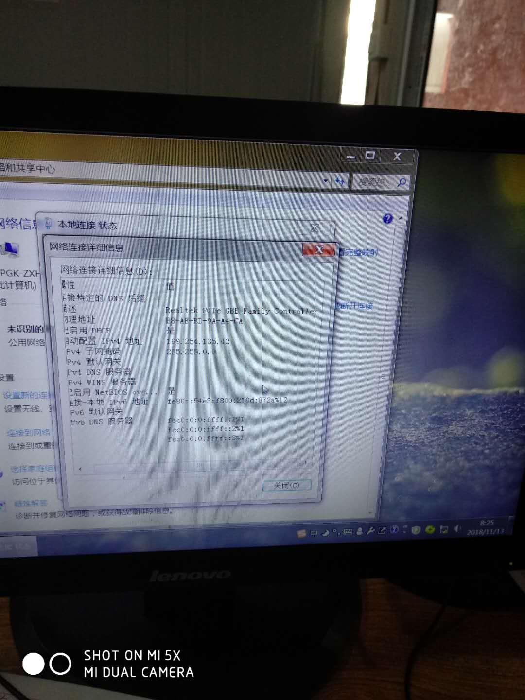

线路通,路由ping不通,不能获取ip或获取ip上不了网,网卡禁用无效,多次出现这问题。单位只有1台er5200g2加多台傻瓜交换机。现解决方法:拔掉网线,电脑重启,插上网线正常上网。请教一下哪里出问题了,该如何解决

你一步一步的测试下:
1,先把所有的交换机拔下,不连接路由器,找台终端,单连路由器,看看获取地址、上网正不正常,反复试几次,如果不正常,检查路由器配置,
2,如果第一步正常,建议下边交换机采取星型二层机构方式连接,线连接上核心交换机,还用刚才那台终端,连接上核心交换机,测试获取地址、上网正不正常,只连一台终端,如果不正常,看看交换机里有有没有配置(傻瓜交换机没配置就不用看了),检查交换机到路由器的物理连接
3,如果终端连接核心交换机使用正常了,依次接入下边的交换机,一个一个的接,还用刚才的方法测试,接到哪个交换机不正常了,问题就出在那个交换机上,然后拔下那个交换机上所有连接终端的线,一根一根的接上测试,最终你会发现问题的,如果你的接入交换机带管理,就好办了,可以开启stp看看
拔掉网线后,就能获取到地址了吗?感觉是下面的交换机有环路了,导致接口不通
