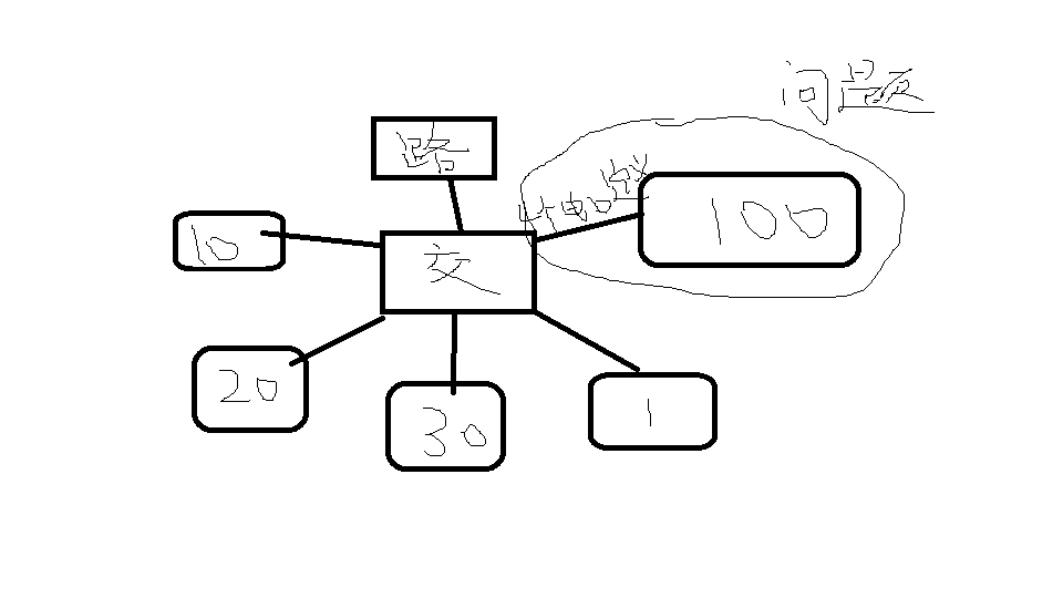

我们单位的路由器和交换机安装 的时候有4个端口定义成100的网段,现在需要用的时候不能用 怎么办?

同一台设备,各个接口网段不能重叠。
如果是“内网PC----交换机---4条线路---路由器”这样的组网,要求路由器4个接口在同一个网段,可以看看下面哪种方式可以用:
1. 路由器4条线路都用二层,路由器上写vlan interface与内网PC互通,这样路由器4个内网口对应同一个vlan interface、同一个网段。注意看下路由器是否支持二层口,跟型号有关;
2. 路由器4条线路链路聚合,二层或三层都可以,聚合口配一个三层地址;
3. 路由器4个接口中,一个配置三层地址,另外3个借用第一个接口的地址(ip address unnumbered XXX),这样可以四个接口用同样的地址。这种方法用的比较少。
总得来说,都是把这4个接口想办法搞成同一个地址。

画个拓扑图,描述详细一点,这样太笼统,都不知道该怎么回答您
