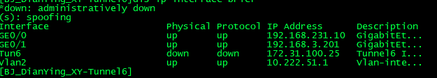

U200防火墙建立ipv4-ipv6隧道,协议端口,物理端口全都是down,
2018-11-16提问
  • 1收藏,2397浏览

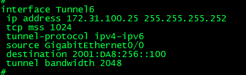

学校分配了一个可以去外网的地址,然后该地址配在防火墙的0/0口,然后配置隧道tunnel6,然后根据学校的ipv6网关和设备的mac生成ipv6地址,
ipv4-ipv6地址中,ipv4地址是172.31.100.25/255.255.255.252
隧道配置如下
将学校提供的接口接在笔记本上是没有问题的,可以ping通网关,也可以ping通对端ipv6地址,
但是接在防火墙上就显示隧道是down的,具体配置在附件里,求大神解答,万分感谢
