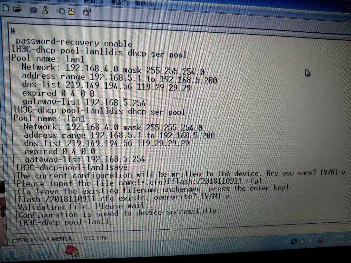

network 怎么是192.168.4.0  不应该是192.168.5.0 吗?4.0也是正确的吗?没设置过4.0啊·
DHCP是在WEB界面下配置的 192.168.5.24/255.255.254.0  192.168.5.1-192.168.5.200 网关192.168.5.254 DNS219.149.194.56 119.29.29.29
粉丝:13人 关注:2人
掩码是255.255.254.0不是三个255呀!经过划分的,这要配置包括4.0和5.0两个c类网段的
就是设置完 他显示LAN1 里只有192.168.4.0 我还以为5.0段没生效呢,。好使就可以了,

那你把lan口地址改成5.0网段,掩码改成三个255然后地址池里宣告5网段
一元一串 发表时间:2018-11-18
现在的配置5.0段不会有问题吧 以前我配置过一次,但是没注意 有没有4.0 这个,没显示5.0段 我怕5.0段不好使,现在我单机测DHCP可以正常分配?是不是就是可以了?
遇一事涨一智 发表时间:2018-11-18
是没问题呀!但是你不是说只想用5网段吗?那就改配置吧
哦多一段没问题的 因为我设置的255.225.254.0 特意多个

没有错,192.168.4.0   255.255.254.0 的地址取值范围是192.168.4.1 到 192.168.5.254,如果你只想用一个192.168.5.0的网段(254个可用地址),就把掩码给成 255.255.255.0,
是不是掩码输入错误 ?
谢谢回答,没输入错,没单独设置255.255.255.0一个段,特意用255.255.254.0 多段的,只要包含5.0段就可以了,4.0当备用或给别的用了,只是之前查看没显示5.0 以为没成功呢·这玩意不科学啊 直接显示两个段多方便直观。非得单独显示4.0一个。对新人来说容易造成误解。
遇一事涨一智 发表时间:2018-11-18 更多>>
