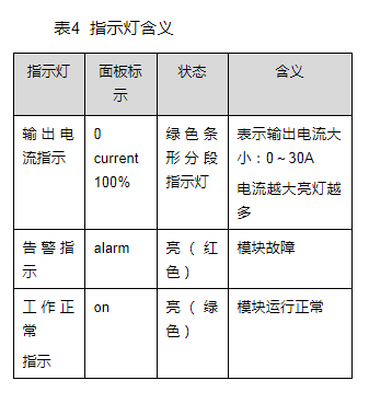

电源红灯常亮,可能是电源故障,指示灯含义:
注意:
当电源告警指示灯亮时,请注意检查是否市电故障;是否出现输出过压、输入过压、输入欠压、输出过流、温度过高等情况
