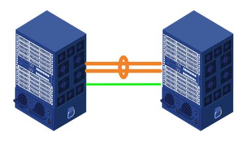

两台交换机堆叠成功后,MAD检测必须经过第三台设备吗?能否用两台交换机直连的链路作MAD检测?如图,橙色是IRF2链路,绿色是MAD检测链路。如果可以直连链路做MAD检测,应该用哪种检测方式?谢谢!

BFD MAD检测方式可以像图中那样直连的

为什么BFD MAD方式下 dis bfd session,Init Mode: Active,但State是Down,设备是S7503E-M V7 R7557

down说明没有检测到分裂

当IRF正常运行时,只有主设备上配置的MAD IP地址生效,从设备上配置的MAD IP地址不生效,BFD会话处于down状态;(使用display bfd session命令查看BFD会话的状态。如果Session State显示为Up,则表示激活状态;如果显示为Down,则表示处于down状态)

哦,如果Session State显示为Up,则表示IRF2已经分裂了?哪又怎么看当前哪个设备是生效的,哪个被阻隔了?

Irf分裂后,会把其中一台设备上除保留端口外的所有的端口down掉,另一台设备正常运行
