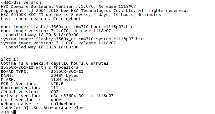

麻烦您帮忙确认一下吧, 版本信息截图在下面
zhiliao_3pnpy 发表时间:2018-11-20 更多>>
版本信息
您的配置有些问题,请参考http://www.h3c.com/cn/d_201706/1009823_30005_0.htm#_Toc484019105上面的VXLAN的配置方式,设备是支持的,没有问题
