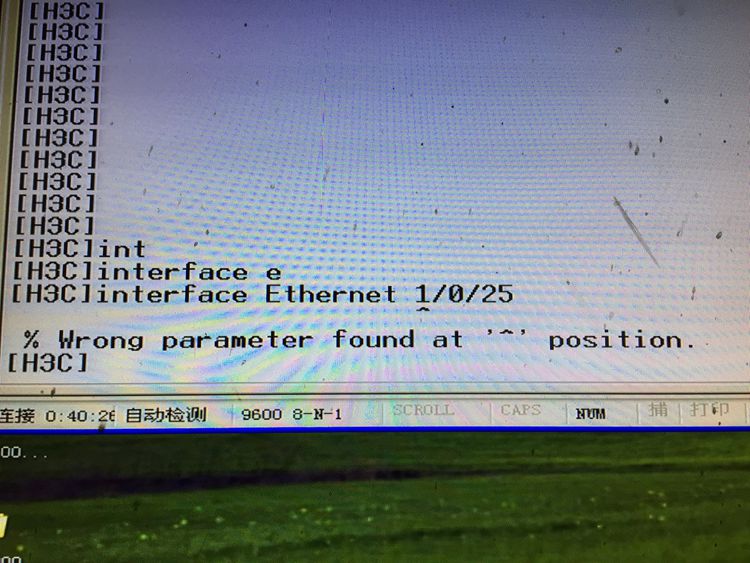

交换机3100-26配置端口隔离 配置到25口的时候错误  有没有方法教程

端口命令输入错了,25口是千兆口,应该是 interface g1/0/25 吧,不是 E开头了
你用 dis int bri 就把所有的端口编号显示出来了,
回复zhiliao_o6UDM:
你 dis int bri 看看最后那两个千兆口是怎么显示的,发上来,或者直接复制粘贴,一回车就进入了

一样 提示错误
